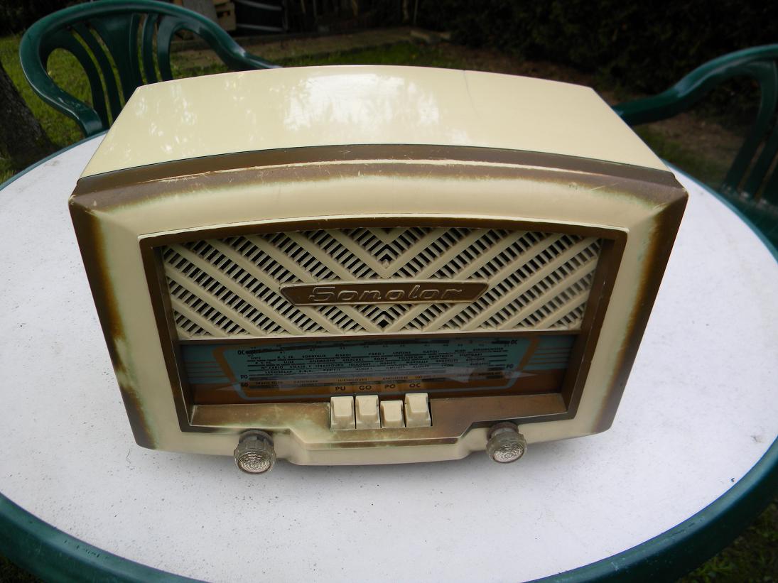

| Sujet : SONOLOR Florida Nouveau | De Gilbert Le 01-08-2010 à 08:37 sta |
Une petite photo

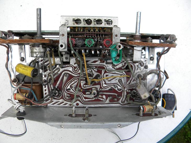

Une particularité étonnante pour un poste de 1956: cablage sur un circuit imprimé !

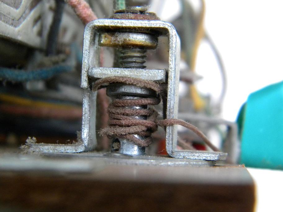

Moins drôle: le sac de noeuds sur l'entrainement du CV, qui se fait avec deux ficelles, une dans chaque sens. Une troisième, en état, est prévue pour l'entrainement de l'aiguille.
La poulie s'est dessertie de l'axe du CV.
| Sujet : SONOLOR Florida Nouveau | De Masterorion Le 01-08-2010 à 08:47 sta |
| Sujet : SONOLOR Florida Nouveau | De Gilbert Le 01-08-2010 à 09:16 sta |
Poulie plastique, emboitée sur un moyeu alu canelé.
| Sujet : SONOLOR Florida Nouveau | De Masterorion Le 01-08-2010 à 09:22 sta |
Ok.
Une goutte de colle et c'est reparti.
| Sujet : SONOLOR Florida Nouveau | De Gilbert Le 01-08-2010 à 10:11 sta |
Ca c 'est pour la poulie...pour remettre la ficelle !![:o[]](s13.gif)
| Sujet : SONOLOR Florida Nouveau | De Masterorion Le 01-08-2010 à 10:31 sta |
Un soupçon de patience et c'est reparti.
| Sujet : SONOLOR Florida Nouveau | De Gilbert Le 01-08-2010 à 11:12 sta |
C'est reparti !
