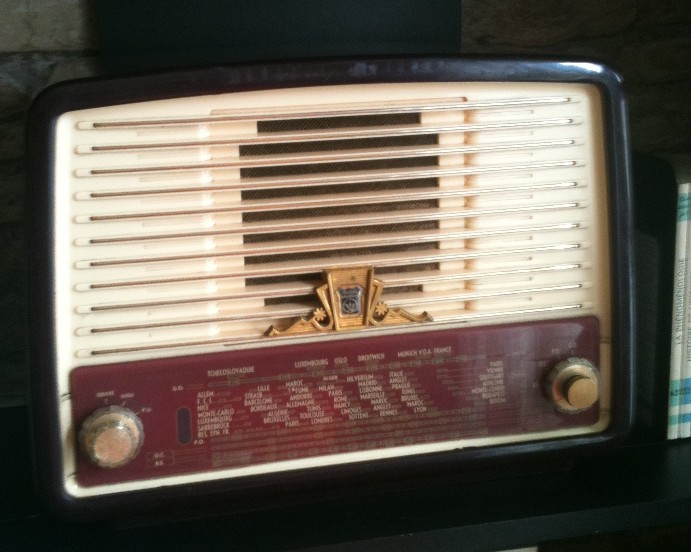

En bon néophyte je sollicite humblement votre aide.
Je viens d'acheter ce modele "Radiola" dont j'aimerai connaitre le nom et la date!
De plus, je n'ai pas d'antenne donc j'aimerai savoir comment m'en procurer une et si une prise terre est nécessaire!
Un grand merci par avance pour votre aide experte!

Votre poste est probablement un Radiola RA 365 A de 1955.
Il a un cadre incorporé, donc pas besoin d'antenne en PO et GO, seulement en OC.
PL
| Sujet : Identification et reception! Nouveau | De guillaume18 Le 26-07-2010 à 14:14 sta |
Un grand merci pour votre réponse.
Cependant, je ne reçois qu'en GO et que 3 fréquences (RTL, Europe1 et France Inter), rien en PO et encore moins en OC.
Derrière l'appareil il y a plusieurs entrées pour antenne et prise terre....
Que dois je faire?

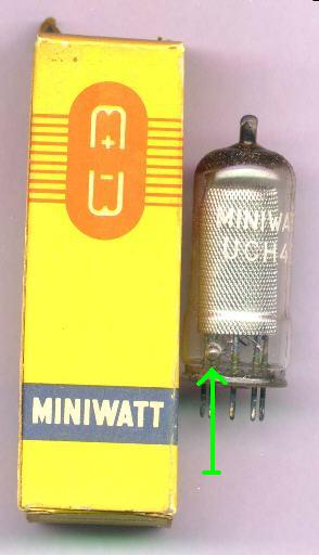

Attention aux lampes qui sont de la série rimlock : Elles ont un détrompeur qui fait partie de l'ampoule de verre --->
( image piquée chez Frank's electron Tube )
Assez fragile, donc prudence si vous sortez les lampes de leur support.
Je n'ai pas trouvé d'équivalence chez Philips, peut-être le BF341A ?
Il faudra changer les condensateurs chimiques et de liaison. Il y aura bien quelqu'un en région parisienne pour vous aider.

Radiola RA365A --- Philips BF356A
