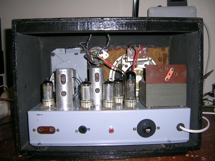

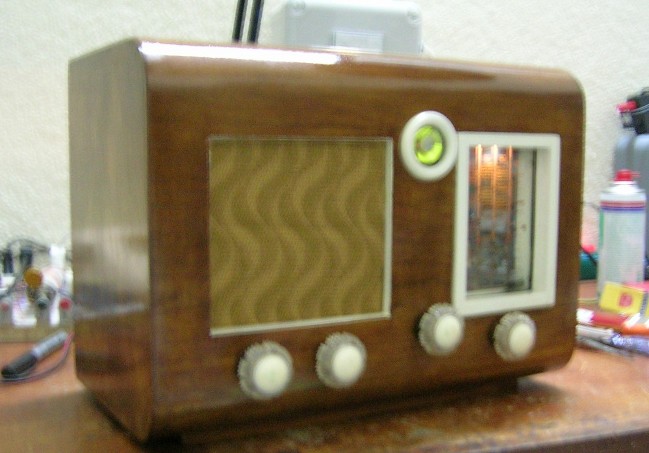

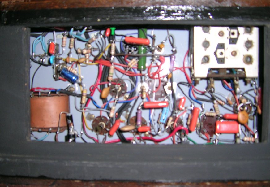

Vous avez été nombreux a m'avoir apporter votre aide pour cette réalisation,
Le récepteur d'origine était un kit sans ébénisterie, que ma mère m'avez fait cadeau pour mes 15 ans, c'est loin tout cela, il était dans un état lamentable, et je ne sais pas par ou commencer.
J'ai décidé de le reprendre entièrement, au départ c'était un tout courant et je l'ai rendu alternatif, j'ai gardé le châssis, le C.V. Avec le cadran (fils Cassés,) tout le reste a été changé. J'ai Choisi un plan sur internet et je l'ai adapté à mes pièces que j'avais récupérer, il a en plus un bouton de tonalité, un œil magique, prise P.U, et une Prise H.P.S.
L'ébénisterie avait était faite avec du bois de récupération (Après guerre) et en fonction de mes moyens.
Ça a donné ceci, mes excuses pour les photos (pas trop claires), il fonctionne très bien sur toutes les longueurs d'ondes.
En encore un grand MERCI a vous tous.

Mettez le fusible du TA sur 245 V,c'est plus sur.
| Sujet : REALISATION PERSONNELLE Nouveau | De Pierrot du 82 Le 24-07-2010 à 18:54 cms |
Avoir réussi à caser un transfo d'alim sur un châssis de tous coutants, bravo !
| Sujet : REALISATION PERSONNELLE Nouveau | De Azur13 Le 24-07-2010 à 18:55 sta |
O K.
Il y a un fusible sur le transfo, pour la phase entrante, et l'autre phase j'ai rajouté un fusible.
Cela fait un fusible pour chaque phase, de toutes les manières que l'on mette la prise dans n'importe quel sens, le poste est protégé.

Peut-être une inversion des transfo MF, celui avec les noyaux les plus rapprochés devrait être celui de la diode de détection. Mais cela ne doit pas changer grand chose au fonctionnement.

Il est mignon tout plein avec ces deux arrondis haut et bas dans l'ébénisterie.

Belle ébenisterie avec des proportions bien équilibrées.
Beau travail !

Une leçon pour moi qui n'ai pas encore osé refaire un cablage complet !
