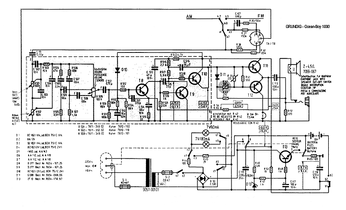

Sujet : Transistors AD156 & AD157 Nouveau De Jean Roland  Le 24-07-2010 à 15:49 sta
    Oui, C'est ben vrai.
    Pour zeltron,
    Vous pensez bien qu'ayant appris tout ça, il fut un temps, j'ai utilisé le réglage à demeure pour revoir le courant de repos (voir le schéma joint). Je pense plutôt à une réponse intrinsèque différente au couple AD156/AD157 par rapport au couple AD161/AD162, et encore, selon la marque de fabrication. On peut se poser la question, pourquoi autant de types de transistors (des milliers), qu'ils soient Ge ou Si, pour une même finalité qui, par exemple dans notre cas, est le son?
