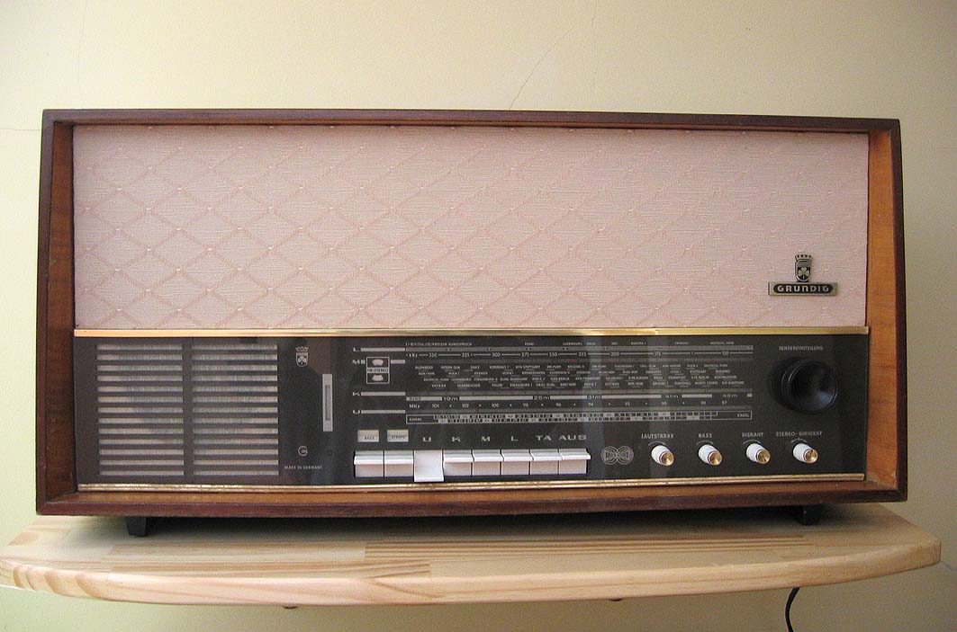

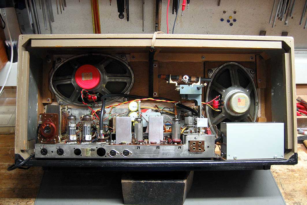

Ne t'inquiète pas Paul, Grundig a tout prévu. Que l'on soit en mono ou en stéréo sans décodeur, la désaccentuation est en place. Dès que l'on enlève les deux ponts sur le connecteur noval pour y mettre un décodeur, la désaccentuation ne se fait plus sur l'arrivé mono , mais bien sur chaque canal en sortie stéréo.
Voir ici pour mieux comprendre de ce que l'on cause.
L'hiver dernier, j'ai restauré un 4097 qui était dans un état plus que lamentable -toile entièrement déchirée, bâtonnet ferrite arraché, dessous de caisse pourri, voie gauche BF massacrée, redresseur et filtrage HS, etc.- et après quatre-vingt heures de restauration il est dans état comme neuf sauf le bouton de syntonisation qui qui était irrécupérable. Je lui est construit un décodeur avec une alim en doubleur de tension sur le 6,3V, tout cela monté dans un boîtier modifé provenant d'une alim de micro (voir images jointes).

Il est magnifique... Et en excellent état, maintenant.

Sur le 4097, on le voit bien, à droite de l'EM87 !
Mais il n'y en a pas sur le mien. On m'avait bien précisé qu'il était mono seulement en PU (et encore, même pas de la vraie stéréo)

Pour l'indicateur stéréo, il fonctionne parfaitement. Je l'ai branché en préalable sur une source étalon de tension continue (adret électronique 104A) pour déterminer la tension exacte à ses bornes lorsque les secteurs rouges sont au maxi (500 mV/300 uA). Il ne me restait plus qu'a mettre une résistance adéquate (39 K) sur la sortie indicateur stéréo du décodeur pour y brancher celui-ci.

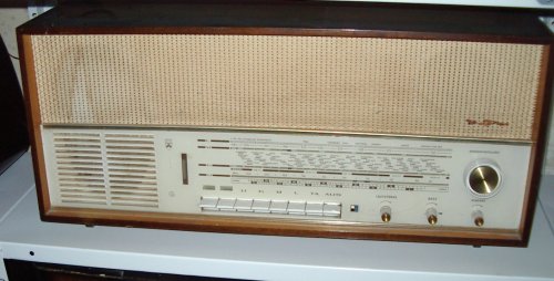

J'ai bien un 3367 (dont j'ignore tout, y compris son état) ... assez défraîchi et logo manquant.
Mais cela fait loin, une fois de plus !
Si vraiment tu a de la place, j'ai aussi un meuble Philips de 1958 (F7X60A) avec recherche automatique et étages de sorties SRPP à UL84 ! Un monstre, mais qui fonctionne parfaitement !

Il est joli, mais est-il stéréo ? Je crois que non... Dommage, je recherche en priorité des appareils stéréo...
J'aurais bien accueilli le meuble, mais j'ai déjà du faire de gros efforts pour faire de la place au futur 4097 ou autre...
| Sujet : Échange Nouveau | De Paul Le 15-07-2010 à 19:26 sta |
C'est vrai que le 3367 est vachement classieux, avec son cadran blanc...
| Sujet : Échange Nouveau | De Jean Roland Le 15-07-2010 à 20:41 sta |
Le modèle 3367 est entièrement mono avec un push d'ELL80, voir ici.
| Sujet : Échange Nouveau | De georgesgiralt Le 15-07-2010 à 20:48 sta |
Le 3397 a le même cadran mais, lui, est stéréo et en ECL86.
| Sujet : Échange Nouveau | De Paul Le 15-07-2010 à 22:30 sta |
Oui, mono mais push je me doutais vu la lampe. Franchement je le trouve joli.
