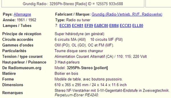

| Sujet : grundig 3295 Nouveau | De FRANC Le 13-07-2010 à 17:13 sta |
j ai recupere un grundig 3295 qui fonctionne avec une ell80 neuve. jai le son sur tout mais sur la bande fm j ai un sifflement cest tout
quelle lampe ?? est reponsable?
merci les specialistes... moi je n y connais rien

merci pour le shema mais je sais pas lire... quelle lampe pour la fm?
| Sujet : grundig 3295 Nouveau | De FRANC Le 13-07-2010 à 18:47 sta |
tout en allemand merci qd meme mais je comprends rien... ;)

| Sujet : grundig 3295 Nouveau | De JCN Le 13-07-2010 à 19:07 sta |
Pour la FM c'est la ECC85.
| Sujet : grundig 3295 Nouveau | De FRANC Le 13-07-2010 à 19:43 sta |
merci mais... j ai une ecc83 et une edc 85 , par ailleurs j ai ech81 ef89 eabc80 em84

| Sujet : grundig 3295 Nouveau | De JCN Le 13-07-2010 à 22:10 sta |
EDC85 est un type inconnu. Il s'agit de ECC85. Le marquage à la peinture n'est pas toujours très net.
| Sujet : grundig 3295 Nouveau | De Pierrot du 82 Le 13-07-2010 à 23:08 cms |
Toutes les lampes servent en FM, pas seulement la ECC85 !
Il n'est pas du tout sûr que le problème vienne d'une lampe, la Radio c'est plus compliqué que ça !
