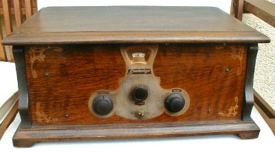

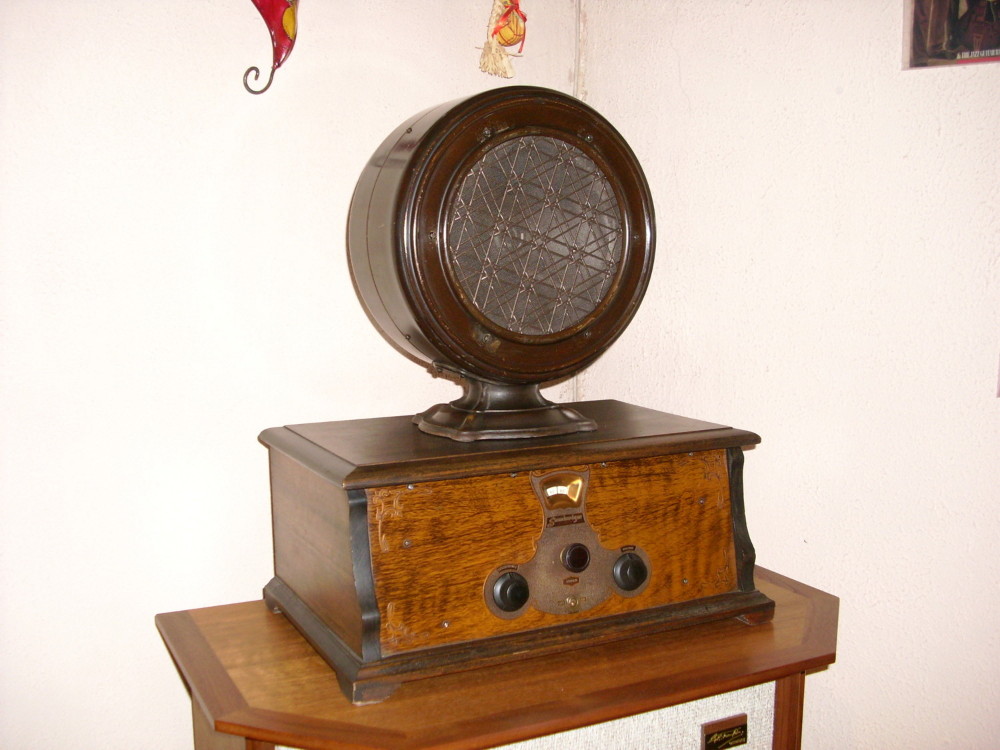

Pour la fête des père joli cadeau ce poste Américain de 1926
Marque :Standard-radio-corporation
Type:standardyne 1926 (Je sais Jacques ce n'est pas son diffuseur juste pour la photo)
Petites ondes seulement mais un très beau modèle qui fonctionne parfaitement avec un HP Philips plat à barbe
Elle est pas belle la vie JPL
NB:Le diffuseur de la photos est un ATWATER-KENT mais je n'ai pas le poste qui va avec

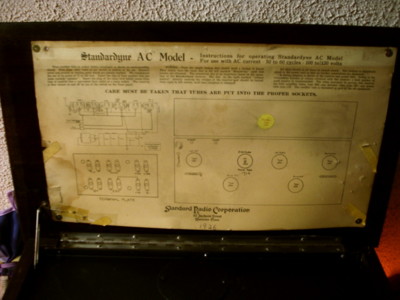

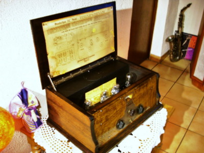

Une vue de l'intérieur ?

Et voila pour le plaisir, on remarque le schémas à l'intérieur et même le certificat de garantie
Je ne donnerais pas le prix pour éviter les polémique mais sachez que je n'ai jamais dépensé des sommes folles dans mes postes
Mais c'est un beau modèle , surtout rien a faire dessus et il fonctionne à merveille (PO seulement)
Bonne soirée a tous JPL
| Sujet : Standardyne Nouveau | De JCN Le 11-07-2010 à 21:27 sta |
Merci JPL, mais ces dernières photos sont très petites...
Pour bien faire, il faudrait scanner le schéma, je l'ai cherché sans succès, même Nostalgia Air ne l'a pas.

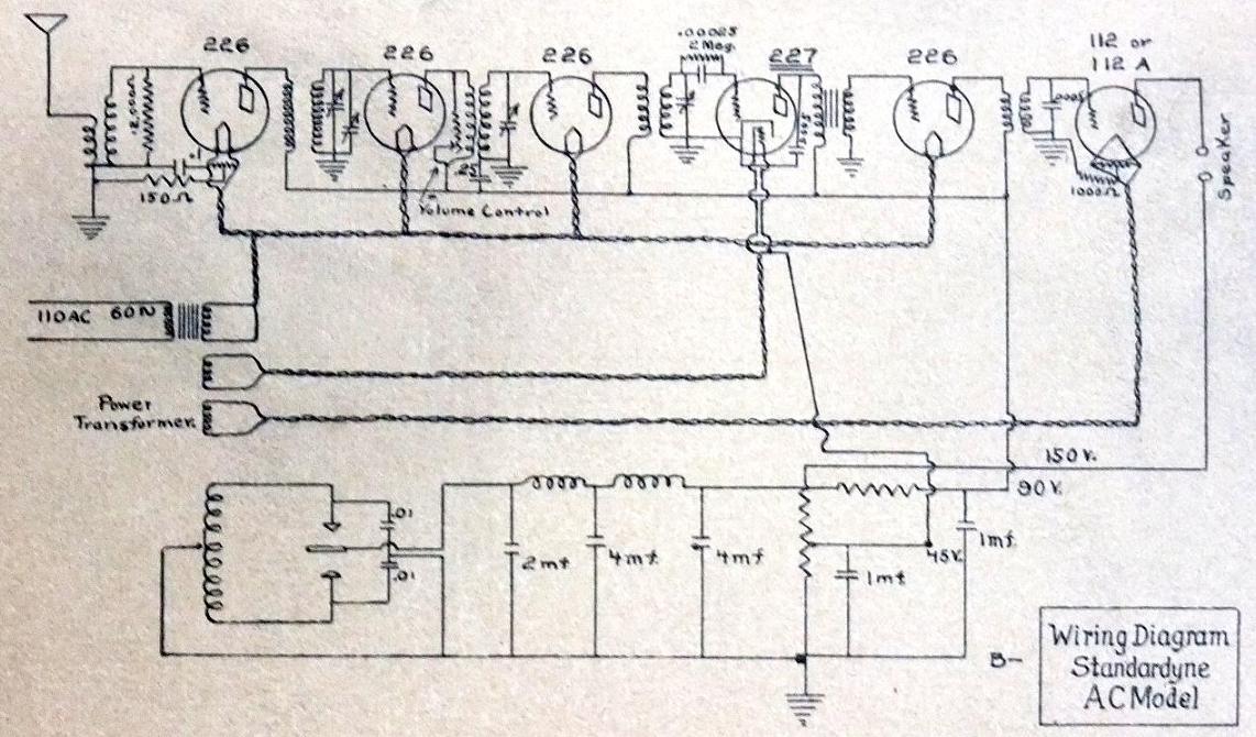

| Sujet : Standardyne Nouveau | De JCN Le 16-07-2010 à 00:55 sta |
Bien reçu les photos JPM
J'ai pu en tirer le schéma :
Le volume control est des plus original, sans parler de la polar pour le filament de la détectrice 27. Si quelqu'un a une explication pour ce 45V sur le filament...
| Sujet : Standardyne Nouveau | De zeltron Le 16-07-2010 à 13:13 sta |
Bâ,
sans doute les mêmes raison qui font qu'on porte les filaments des lampes d'un ampli hifi a une tension continue, notamment lorsque le déphasages des signaux destinée au push-pull est réalisé par lampe déphaseuse a "charges réparties"...
en effet, dans ces amplificateurs
-on ne laisse pas la ligne de chauffage flottante (une ligne de chauffage a un potentiel continu indéfini est souvent source de ronflement et de parasites et autre nuisances sonores dont on se passerais bien dans un ampli hifi)
-on ne la met pas directement à la masse (la tension de cathode de la lampe déphaseuse pouvant être relativement forte , cela poserais de problème de tenue d'isolement cathode filament )
...Mais on la porte a une tension continue , positive et d'a peu pres la même valeur que la tension cathode de la déphaseuse, ou de la lampe ayant la tension cathode la plus élevée (de sorte que le chauffage n'est ni a la masse ni flottant mais que la tension relative cathode-filament est tres faible)
idéalement , on devrait réaliser un point milieu artificiel , ajustable , et relier ce point milieu a la tension positive de polarisation des filaments (ce qu'on fait, sur les amplis de conception soignée, avec un potar "Loto" de 50 à 100 ohms, dont les deux points extrèmes vont aux bornes filaments et le curseur a la tension continue de polarisation positive des filaments , potar a ajuster pour suppression de tout ronflements ou bruits ...)
votre détectrice 27 aurai sans donte son filament polarisé positivement pour les mêmes raisons ...
