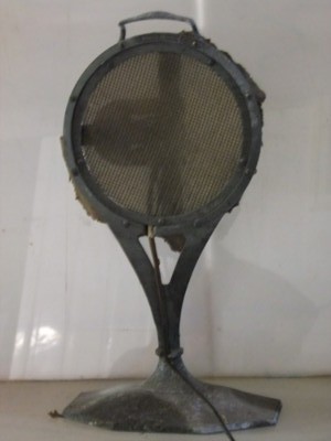

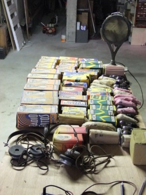

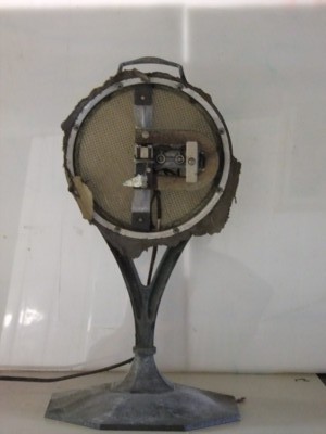

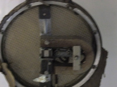

Bonjour Trouvé ce lot de lampes en 4V (70) un grand nombre en boite d'origine, certaines neuves une seule filament coupé et surtout six A 441 Il y avait aussi deux beaux casques 2000 ohms et cette carcasse de diffuseur ( Wester-elctric) si quelqu'un a des renseignements sur ce matèriel je suis preneur
Je ne sais pas si j'ai bien fait de les prendre ??? 20 quand même

A mon avis z'avez bien fait

joli coup de filet!
si il y a une C443 en rab ?

Bravo !!
j'aime bien le pied du diffuseur. la trouvaille est en vide grenier ?
pour 20 sans soucis je m'octroyait un effort.

ma candidature pour une A441

C'est un jour avec, vous savez bien que c'est l'acheteur qui a fait une affaire, non ? Si de plus le vendeur est satisfait, que demander de + ? Bon oeil, bonne pioche !
| Sujet : Il y a des jours!! Nouveau | De Filoch.... Le 10-07-2010 à 20:20 sta |
Ca y est ca picore.. pour la.... A441.... .... echange une contre une EL503!neuve! pour le diffuseur on vas refaire une membrane, comme l'origine

20 Euros pour ca?....
Eh ben!..
| Sujet : Il y a des jours!! Nouveau | De Georges Pitropakis Le 10-07-2010 à 22:42 sta |
@Filoch,
Il me semble que le diffuseur est un Western Electric 540-AW

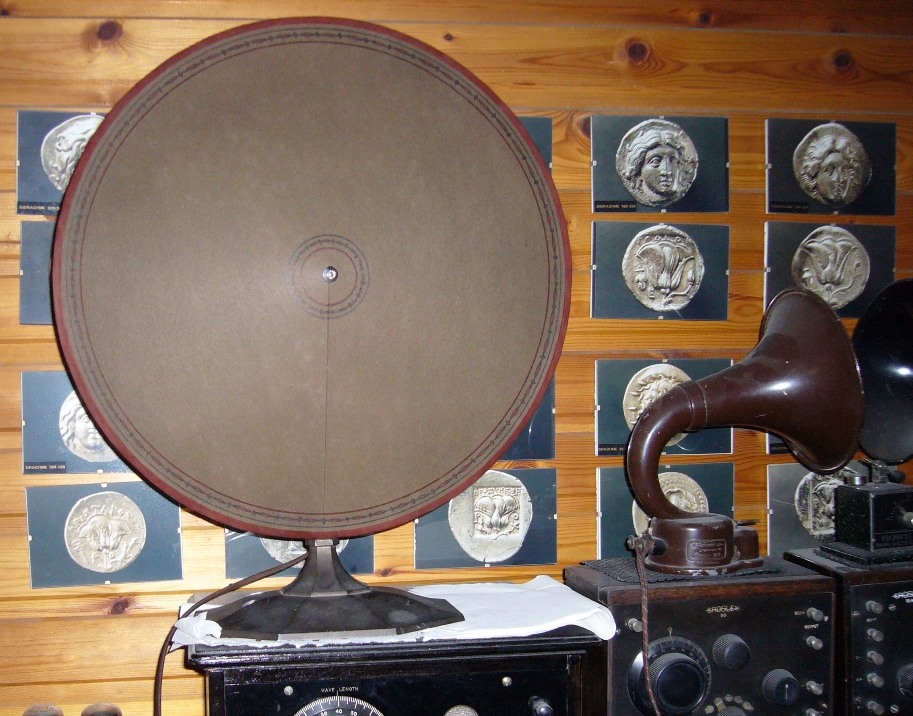

| Sujet : Il y a des jours!! Nouveau | De Filoch.... Le 11-07-2010 à 00:49 sta |
Bonsoir Georges,
Super !photo! le PN "Croquignol" vas être ravi! d'avoir un original US .

| Sujet : Il y a des jours!! Nouveau | De Andre-Yves Le 11-07-2010 à 20:49 sta |
Je confirme l'avis de Georges pour le diffuseur. J'ai un pied exactement dans le même état que celui de Crocquignol.
Aux US, il parait qu'on peut racheter des repro du pavillon, mais je n'ai pas creusé le sujet.

C'est exact, on peut trouver le pavillon chez Buford Chidester. Lui et son épouse sont des passionnés des diffuseurs et sont aussi les auteurs d'un livre très documenté sur le sujet.
Les reproductions des pavillons sont absolument parfaites. Mon exemplaire possédait son pavillon pratiquement complet mais déchiré et défraîchi. J'ai donc pu comparer l'original avec la repro: aucune différence.
On trouve Buford Chidester ici.
| Sujet : Il y a des jours!! Nouveau | De Georges Pitropakis Le 11-07-2010 à 21:20 sta |
... D'ailleurs je pense qu'on devrait parler de cône plutôt que de pavillon pour le diffuseur.
Et j'en profite pour ajouter que ces appareils ont un rendu absolument incroyable de velouté. L'AM agréable, ça existe, mêmes sur des récepteurs à réaction des années 20. Je l'ai entendu grâce à celui-ci.

Je voudrais vous poser encore une question Georges ,comment les deux cônes sont ils assemblés en périphérie :collés avec un jonc , serrés avec une baguette aluminium ou tout simplement collés

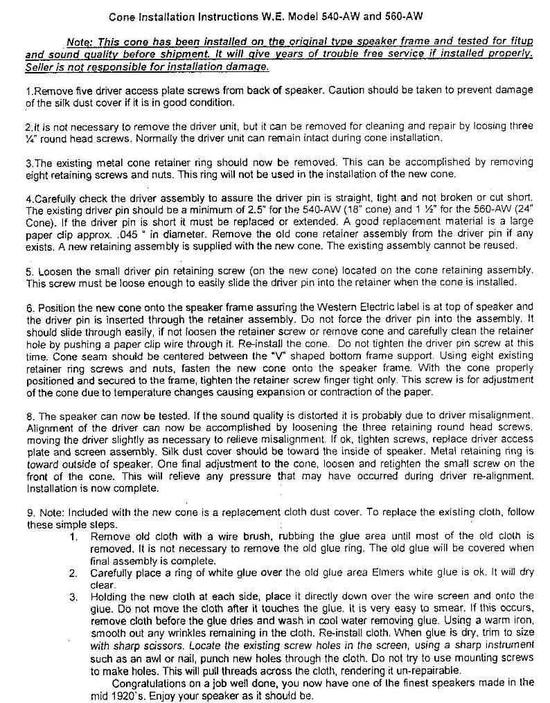

Pour ce qui est de la mise en place du nouveau cône, j'ai scanné la procédure. C'est en Anglais. Une traduction est parfaitement envisageable si c'est un problème pour l'un d'entre vous.
PS: Le kit comprend le bout de tissus qui protège de la poussière et qui se place à l'arrière du diffuseur, derrière la grille. Ce bout de tissus ressemble à un bas collant comme en portent parfois les dames. C'est la même couleur brun clair, sans toutefois l'élasticité. Je n'ai pas eu besoin de remplacer ce filtre pour mon diffuseur. Je l'enverrai donc avec plaisir à l'un d'entre. Ce sera déjà ça de gagné si vous ne commandez pas le kit.
