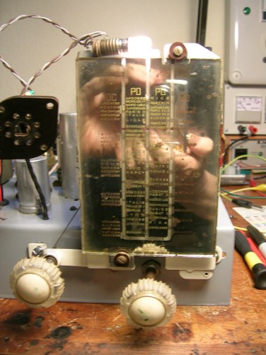

Bonjour les Amis.
Mon problème de ce jour et le cordon, cadran, je n'arrive pas à trouver un cordon convenable pour ce type de Poste. (Patinage)
J'aurai besoin de deux choses la première est l'adresse d'un vendeur de cordon ou une référence de fil.
la deuxième et le schéma de l'enroulement de cette timonerie.
Sur ce type de poste qui est un classique, il y a deux commandes un cordon pour le cadran. et le deuxième et l'entrainement de la poulie par le bouton.
Avec remerciements.

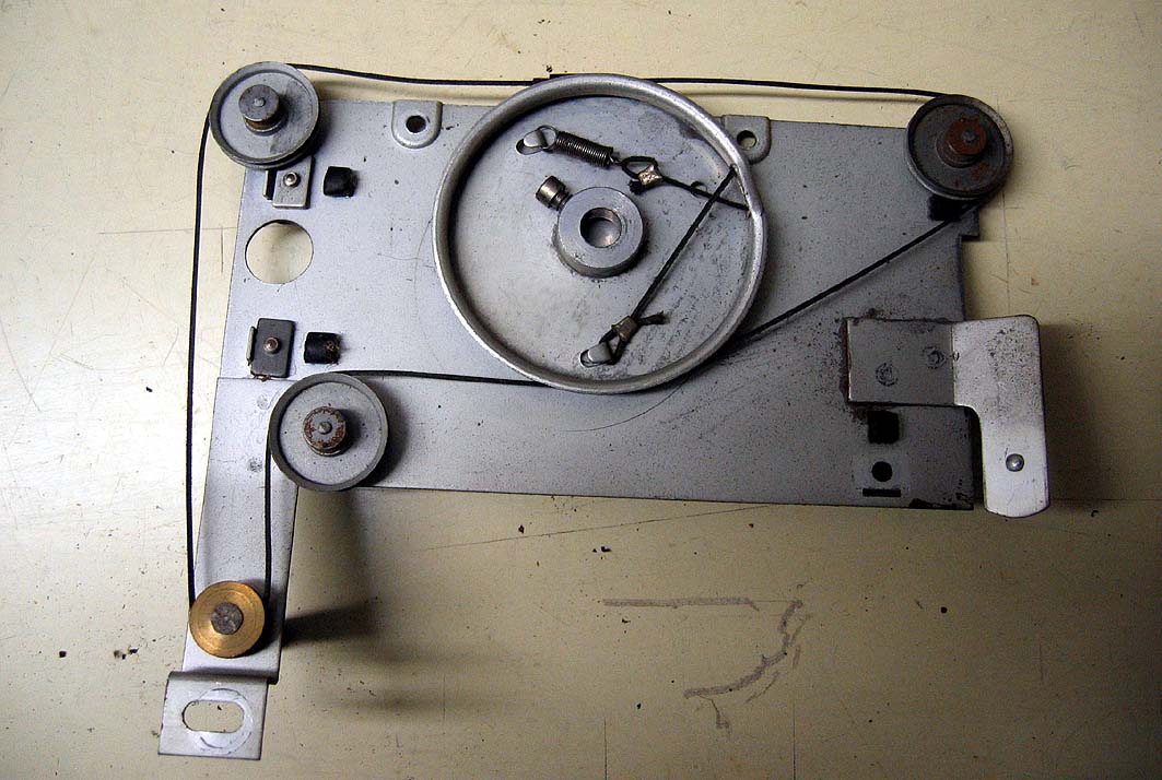

| Sujet : Timonerie Cadran Nouveau | De Jean Roland Le 12-07-2010 à 14:38 sta |
Apparemment c'est le même entraînement que celui du Radialva Gromm 39, voir image jointe.

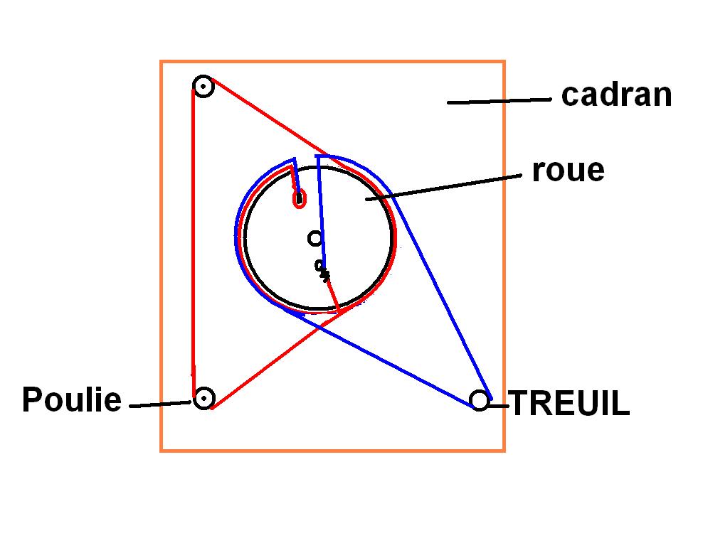

| Sujet : Timonerie Cadran Nouveau | De Azur13 Le 12-07-2010 à 17:16 sta |
Bonjour a vous tous,
La timoerie du cadran a 2 fils d'entrainement, le premier commande uniquement l'aiguille. Le Second fait tourner l'ensemble par le treuil du bouton de commande.
comme les ficelles étaient cassées j'ai adopté ce schèma qui a premiere vue me donne satisfaction, avec un petit patnnage de temps en temps.
Merci pour vos conseils.
