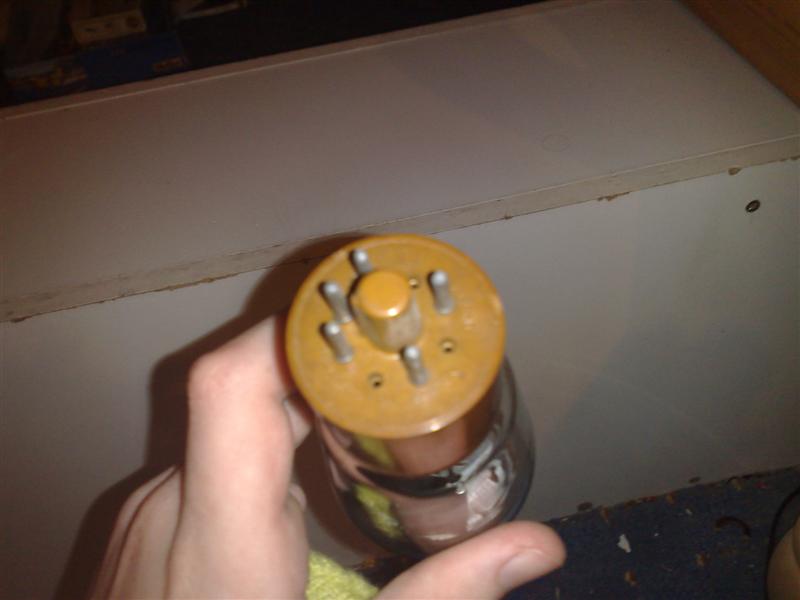

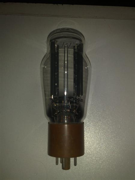

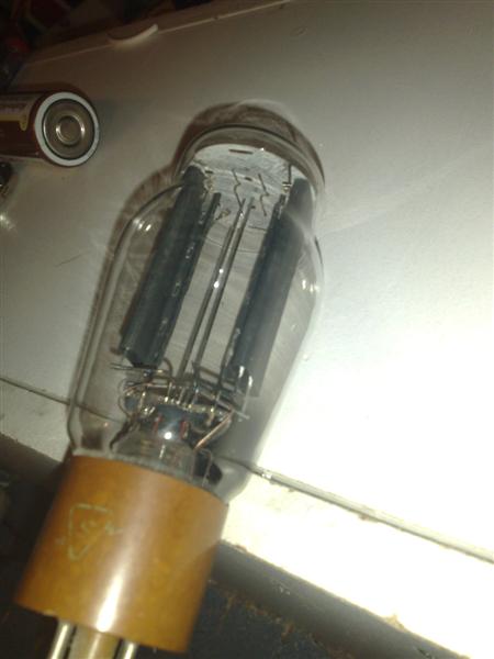

Voilà, tout est dans le titre. Je cherche à identifier cette lampe, qui n'a pas (plus) sa référence.
Grace à sa structure interne et à son culot, je pense à une redresseuse double alternance à chauffage indirect (culot octal 5 broches).
J'ai identifié le filament, et quand je l'alimente avec une alimentation 12V 800mA, il s'éclaire pas mal, je pense donc qu'il est chauffé sous 5V.
J'avais pensé à une 5Y3GB mais cela ne correspond pas, ma lampe est plus grosse et elle est à chauffage indirect...
Je pense qu'on pourra l'identifier, j'ai mis des photos pour aider...
Paul
| Sujet : Besoin d'aide pour identifier une redresseuse. Nouveau | De zeltron Le 09-07-2010 à 23:28 sta |
c'est une valve redresseuse double alternance à chauffage DIRECT
vous avez de la chance de ne pas l'avoir détruite avec du 12V alors qu'elle chauffe en 5V !
cette valve est probablement une 5U4 G (chauffage 5V 3A) , ou une 5R4GY (chauffage 5V 2A)
Pour les différencier, alimenter sous 5V avec un ampèremètre en série (calibre conseillé 10A pour laisser passer la pointe de courant au démarrage a froid) , voyez si il indique 2 ou 3A (a chaud)

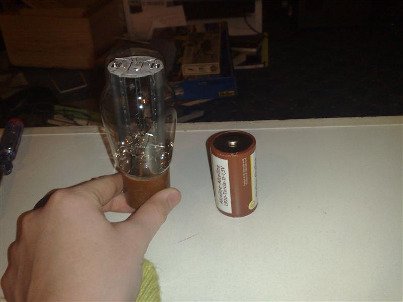

le bulbe est bien gros pour une 5Y3G ou une GZ32 , vu la taille c'est une grosse valve plus puissante et montant plus haut en tension (d'ou la suggestion 5U4G ou 5R4GY)
C'est une lampe a chauffage direct (attention la HT appaaitra immédiatement , et attention ces lampes tolèrent moins bien les tension de chauffage incorrectes )
Paul a du avoir la chance que le filament soit robuste, qu'il travaille au rouge, et que l'essai sous 12V n'ai pas été de longue durée (en général en cas de surtension , par exemple un poste en 110v branché sur 230V ...la valve "y rammasse" tres souvent !)
-> il aurai fallu faire l'essai avec les plus basses tensions possibles et monter graduellement (avec un transfo de lampemètre, ou un variac)

A tous les coups une 5R4GY.
| Sujet : Besoin d'aide pour identifier une redresseuse. Nouveau | De Paul Le 13-07-2010 à 12:20 sta |
Oui, c'est bien elle !!!
