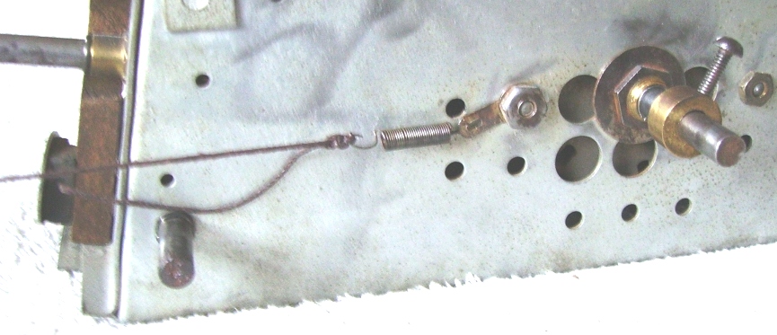

je suis en train de restaurer un poste de marque marquett type 645, voila j'ai un souci pour resoudre le parcour de la ficelle du selectioneur de gamme par rapport a son indicateur ,qui resemble beaucoup au tambour d'un ducretet

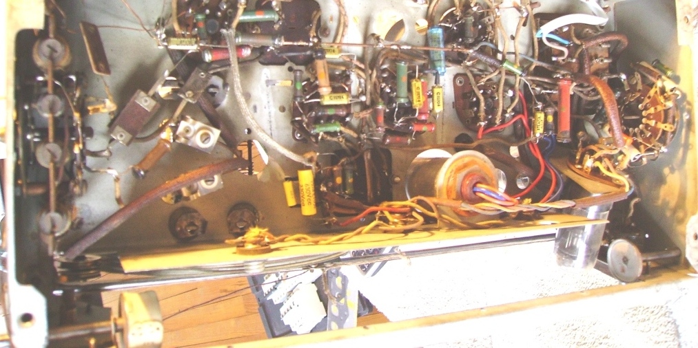

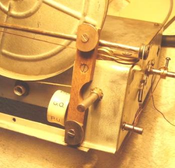

| Sujet : ficelle d'entrainement Nouveau | De tsf76 Le 30-06-2010 à 20:52 sta |
bonsoir mr gilbert
je vous transmets des photos ,ce n'est pas evident d'y inserer 300k en piece jointe ,il faut rogner la photo pour y arriver
1ere photo : les 2 axes ,a gauche l'indicateur de game ,et a droite le selectioneur de game
2eme photo : l'axe d'indicateur de game avec son tambour

Ceci dit, il n'est pas facile de se faire une idée du trajet de la ficelle !
Sauf si vous avez trouvé votre bonheur, est-il possible d'avoir :
-une photo de l'ensemble de face
-une photo de l'ensemble de dessus?

| Sujet : ficelle d'entrainement Nouveau | De J-François Le 30-06-2010 à 22:58 sta |
Bonsoir ;
"Je refléchi tout haut"
Manquerait pas une petite poulie sur l'axe du tambour de gammes ??
Ou alors c'est en passant la ficelle dans le trou (car je vois un trou sur l'axe du tambour ?)que l'on obtient le point "fixe"
Il reste à déterminer le nombre de tours morts pour assurer... au moins 180° de rotation.
Je verais bien deux tours morts sur l'axe du commut et compte tenu des lambeaux de ficelle ;
un morceau qui passe par le "haut" de l'axe tambour et un autre vers le" bas" de l'axe du tambour , les deux reliés sur le ressort en passant par le trou de l'axe du tambour... sans garantie! Si il y a cinq positions on prend le point de gamme du milieu en ref pour avoir la répartition équidistantes des bouts de ficelle... Si pas clair je fais un croquis.

| Sujet : ficelle d'entrainement Nouveau | De J-François Le 01-07-2010 à 07:23 sta |
Bonjour ;
Bien dormi ?
C'est un petit tiré par les cheveux comme montage (si c'est cela) et cela ne m'étonnerais pas qu'il faille changer la ficelle assez souvent...c'est pour cela que j'aurais bien vu une poulie à la manière d'un CV mais le trou dans l'axe et la position du ressort (fixé par la vis, donc il a gardé son orientation originale)m'ont amené à celà. Il faut que tsf76 verifie juste les angles parcourus par les deux composants -->si l'angle entre chaque position est le même pour le comut et le tambour => il n'y a pas de poulie

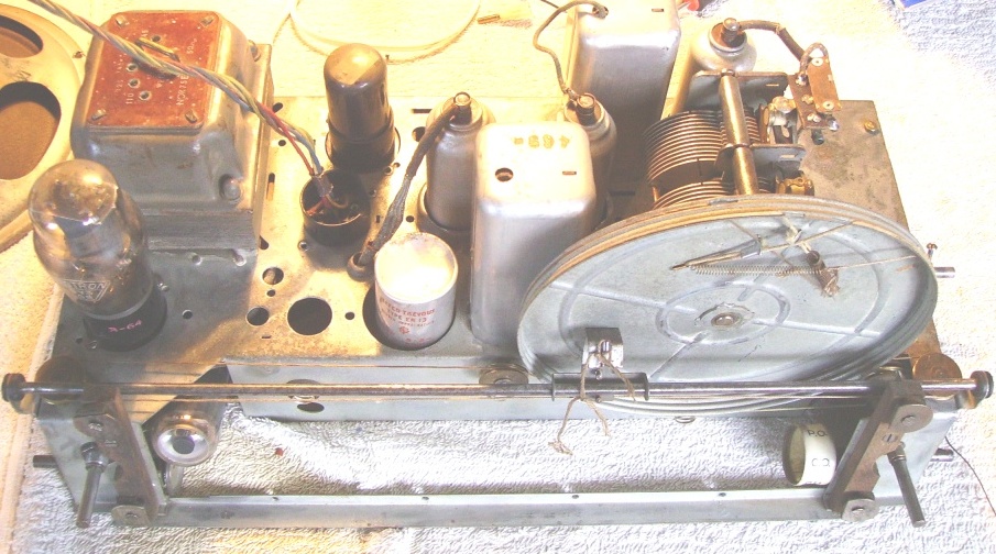

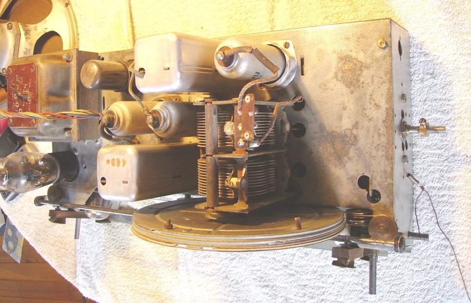

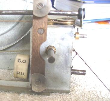

| Sujet : ficelle d'entrainement Nouveau | De tsf76 Le 01-07-2010 à 21:12 sta |
bonsoir les amis
voila j'ai fais des photos ,je n'arrive pas a les envoyer ,car il faut 300 k ,
au demarage ils etaient a 2000 k ,j'ai reussi a les descendre a 415k et pas plus ?
au fait ,oui 76 c'est la normandie ,super region pluvieuse
| Sujet : ficelle d'entrainement Nouveau | De tsf76 Le 01-07-2010 à 21:59 sta |
ca y est et bien j'ai retire une parti des photos pour vous les envoyer
| Sujet : ficelle d'entrainement Nouveau | De tsf76 Le 01-07-2010 à 22:08 sta |
| Sujet : ficelle d'entrainement Nouveau | De tsf76 Le 01-07-2010 à 22:10 sta |
une petite derniere, vu sur l'electronique

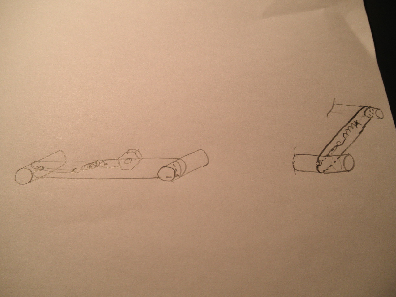

| Sujet : ficelle d'entrainement Nouveau | De J-François Le 01-07-2010 à 23:06 sta |
Un petit croquis pour agrémenter ... a tester car plus facile en théorie queen pratique !
car pas de crise de nerf!

| Sujet : ficelle d'entrainement Nouveau | De tsf76 Le 02-07-2010 à 20:04 sta |
salut j francois merci beaucoup pour tout
et le petit axe ,il sert a quoi ,celle du selectionneur de game : sur cette axe il y a une poulie a vis
j'ai essaye ce montage ,heum !!!!
l'axe de l'indicateur de game (tambour) tourne pas assez vite par rapport a l'axe de selectionneur de game
| Sujet : ficelle d'entrainement Nouveau | De J-François Le 02-07-2010 à 21:02 sta |
Bonsoir ;
"tourne pas assez vite " vous voulez dite que l'angle parcouru par le commut de gamme n'est pas assez important pour que le tambour arrive en face des bonnes places...
Il faut voir l'angle entre chaque "fenêtre" de game et l'angle qu'il y a entre les différentes positions du commut. Si même angle => diamètre menant / mené egaux si angle différents ce qui semble être le cas (repérez par un crayon noir les positions sur le cchassis après, l'inspiration va venir toute seule !) il faut un artifice pour ratraper celà ... une poulie (ou peu être la fameuse vis) de manière à augmenter la distance parcouru par la ficelle sur la périphérie de cette dernière.si on utilise la vis ; il y a un sens mais pas l'autre. Il faut donc le point fixe sur la vis, deux tours morts sur la tige de l'index de games , passer dans le trou et au ressort. Dans un sens la vis va dérouler les tours morts , dans l'autre le ressort rappelle tout cela en position initiale.
Au départ, pour le système sur le commut avec la vis je croyais que c'était pour faciliter la manoeuvre du cummut sans bouton...A tester !
Bon courage !
