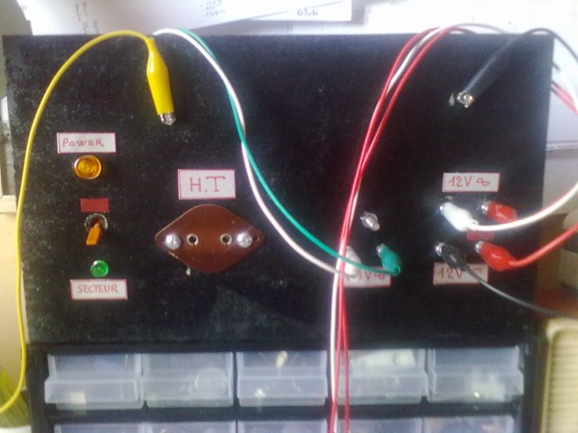

Bonsoir a tous,
Voici ma dernière création:
Un générateur Maison avec :
- 1 prise HT (Redressement par tube 5Y3G)
- 1 prise 6.3V~30VA
- 1 prise 12 Vcc (qui n'a pas l'air de très bien fonctionner )
Pour le moment la HT est réalisée directement a partir du secteur mais ce n'est que temporaire (De toute façon cette alimentation est branchée sur un transfo d'isolement quand je doit m'en servir).
Je viens de récupéré un transfo d'isolement sur une prise rasoir, je pense que cela devrait convenir...
Flo![[:Hi:]](s12.gif)

| Sujet : Générateur Multi-tensions Nouveau | De Paul Le 24-06-2010 à 22:02 sta |
Sympa !
Comment tu obtiens ton 12V ?
| Sujet : Générateur Multi-tensions Nouveau | De FLO13 Le 24-06-2010 à 22:08 sta |

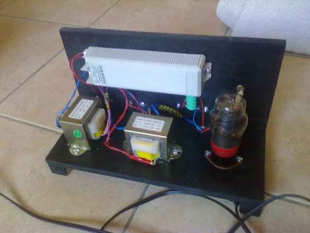

Le gros transfo blanc qui est fixé derrière est un transfo 230/12V 50VA.
A la sortie du transfo, j'ai fait un pont de Graetz ce qui me donne a peu près 15Vcc mais j'ai sous dimensionné le filtrage ce qui fait que la tension devient trop faiblarde.
Je vais essayer de mettre un 100µF, je pense que çe sera mieux
| Sujet : Générateur Multi-tensions Nouveau | De Pierrot du 82 Le 25-06-2010 à 02:58 cms |
Une bonne idée : un fusible sur le + HT pour protéger la 5Y3G, parce que si tu fais un court-circuit, c'est pas la résistance interne du transfo de séparation qui protégera la redresseuse...
Et si la HT est filtrée, prévoir une résistance de 270 KO 1 W sur chaque chimique de filtrage pour les décharger à l'arrêt (le + 250 V ça fait mal !)

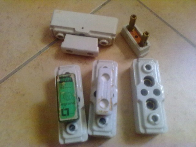

PS : Les porte fusible tabatière en porcelaine deviennent des pièces de musée !

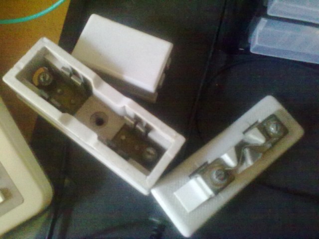

Pour les portes fusibles tabatières: Oui, c'était le début ou je faisait la collection des fusibles en porcelaine. Le petit date de 1949 et le gros (arrivée EDF) de 1953.
Après j'ai les bons vieux fusibles a broches de 30A qui datent des années 1950-1960 je pense

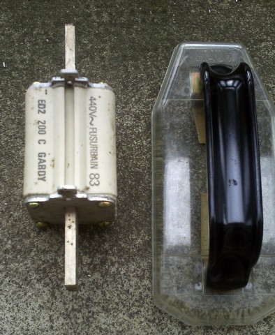

Les fusibles sont un peu vieillots ... Sinon, pour mettre plus récent, et être sur de ne pas faire chuter la tension dans la résistance interne du fusible, j'ai ça
Evidemment, ça ne protégera pas grand chose ![[:??:]](s11.gif)

PS/ Joli le fusible a couteaux

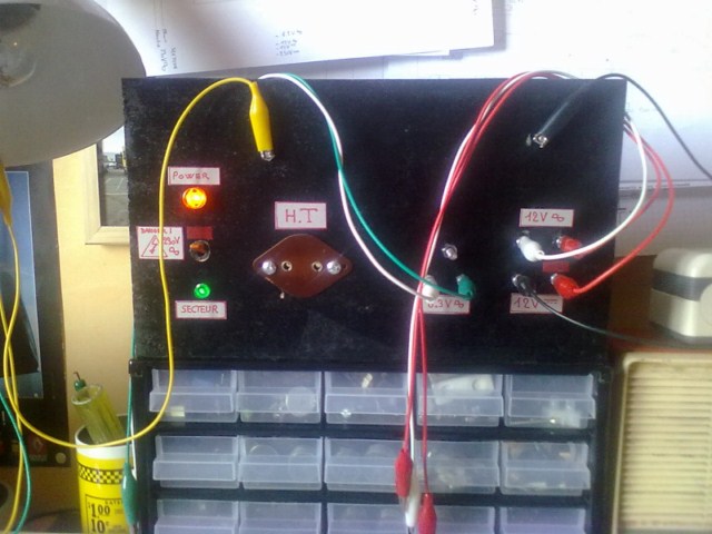

| Sujet : Générateur Multi-tensions Nouveau | De FLO13 Le 28-06-2010 à 02:16 sta |
Les news:
- Ajout d'un voyant "sous tension" pour éviter les surprises
- Mise en place d'un fusible (0.25A) comme conseillé précédemment sur le +HT
- Mise en place d'une résistance de 250K sur le chimique de 47µF qui redresse la HT pour éviter les châtaignes quand on arête l'engin.

| Sujet : Générateur Multi-tensions Nouveau | De Pierrot du 82 Le 28-06-2010 à 13:52 cms |
Pas mal réalisé, il suffit de ne pas laisser les doigts traîner sur la prise HT dont les bornes ne sont pas isolées...
Des douilles bananes rouge et noire seraient plus appropriées.
Il me semble aussi que le chimique filtre la tension redressée, mais passé 2 heures du matin il en est peut-être autrement...
