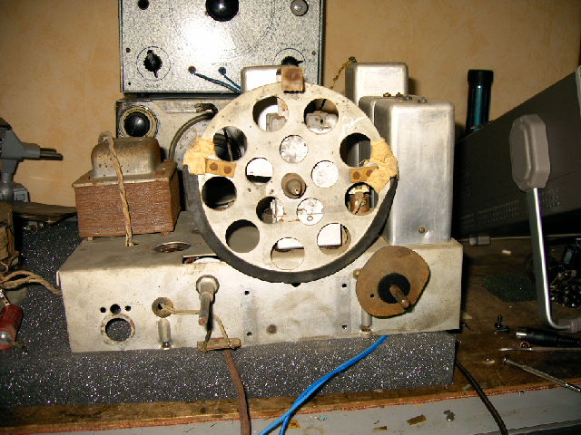

Merci beaucoup J-C.Je viens de me rendre compte que des lampes ont été remplacées.Mais c'est du beau travail.Reste que les lampes remplacées ont été retirées et qu'il va falloir en retrouver.
Si quelqu'un a une idée pour remplacer la partie en caoutchouc qui permet l'entrainement du CV, je suis intéressé.

Sujet : Schéma Sonora C5 Nouveau | De Bernard tsf allier Le 24-06-2010 à 23:59 sta |
Pour refaire la liaison entrainant le CV, j'utilise un joint de chasse d'eau.
Eventuellement, je le retaille à la bonne dimension et pour faire les quatres incisions, j'utilise une tôle de transfo chauffée sur la cuisinière (profitez de l'absence de l'utilisatrice habituelle pour éviter les remarques désobligeantes)
Sujet : Schéma Sonora C5 Nouveau | De remi35 Le 25-06-2010 à 14:58 sta |
Ce n'est hélas pas le joint de liaison entre le mécanisme et le CV, c'est la bande en caoutchouc qui entoure le système d'entrainement.C'est plus parlant sur la photo...
Sujet : Schéma Sonora C5 Nouveau | De odion Le 25-06-2010 à 15:43 sta |
Il existe chez AD PRO des joints en U vendu au metre qui devraient convenir.
Sujet : Schéma Sonora C5 Nouveau | De remi35 Le 25-06-2010 à 20:20 sta |
Je vais regarder ça de plus près.J'ai aussi pensé à une durit de la même épaisseur que j'inciserais...
Sujet : Schéma Sonora C5 Nouveau | De Masterorion Le 25-06-2010 à 20:29 sta |
L'idée de la durit est intéressante, j'ai fait la même chose avec un isolant de fil électrique pour le pied d'un jazic qui avait perdu son "patin" et ça tient assez bien.

Sujet : Schéma Sonora C5 Nouveau | De Patrice du 78 Le 10-10-2015 à 13:46 sta |
Pour ce qui est de la poulie d'entrainement, dont le caoutchouc était durci et déformé, j'ai simplement utilisé un élastique en caoutchouc coupé. Puis je l'ai collé sur la circonférence de la poulie, par dessus le caoutchouc d'origine et ça marche nickel. J'avoue que j'ai cherché des joints en U auparavant, mais aucun n'avait la faible épaisseur voulue.
Sujet : Schéma Sonora C5 Nouveau | De GeorgesGiralt Le 10-10-2015 à 15:33 sta |
L'élastique n'est pas l'idéal car elle vieillit mal. Un bout de chambre à air (vélo, moto ou auto selon le besoin) en caoutchouc synthétique dure bien plus longtemps...
Sujet : Schéma Sonora C5 Nouveau | De Patrice du 78 Le 10-10-2015 à 15:44 sta |
Oui c'est pas faux, j'ai paré au plus pressé, avec ce que j'avais cous la main. Je chercherais de la chambre à air dans les temps qui viennent.
