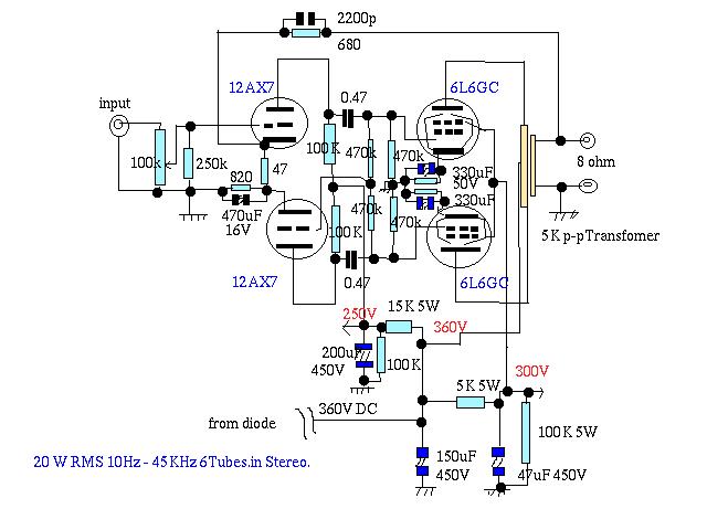

| Sujet : projet d'Ampli Nouveau | De YM Le 23-06-2010 à 18:04 sta |
| Sujet : projet d'Ampli Nouveau | De Pierrot du 82 Le 23-06-2010 à 19:09 cms |
Une 807 c'est 2 6L6 en, parallèlle...
Sur le schéma de TontonG, elles sont en classe AB2 avec courant grille, c'est pout ça qu'il faut un ampli driver qui délivre de la puissance pour créer le courant grille...
Avec 600 volts sur les plaques, elles ne sont pas "poussées", on peut les monter à 750 V mais en fonctionnement intermittent...

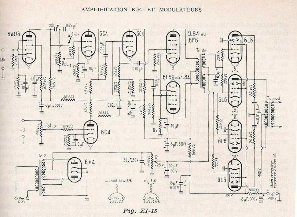

| Sujet : projet d'Ampli Nouveau | De Tontongé Le 24-06-2010 à 11:15 sta |
Voici un schéma d'ampli ou l'on sait passer de quatre 6L6 à deux 807,
en faisant quelques adaptation, ceci à titre indicatif.
Gérard.
| Sujet : projet d'Ampli Nouveau | De bthiry Le 24-06-2010 à 12:29 sta |
merci Gérard, tout schéma / info est bienvenu.
diable,
celui c'est un monstre pour sonoriser la ville entière !
avec un push pull d'EL84 comme driver .
Benoît
Après je devrai tirer la quintessence de tout cela .

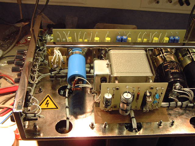

| Sujet : projet d'Ampli Nouveau | De YM Le 24-06-2010 à 14:50 sta |
bthiry à dit :
"la 807 est une Tétrode,
la 6L6 une Penthode
comment adapter votre schéma ?
Non, ce sont sensiblement les mêmes tubes : Tétrodes à faisceaux dirigés.
La 807 peut dissiper 25W contre 19W pour les 6L6 "originale" (mais 25W aussi pour les versions "GC") et supporte plus de tension d'anode essentiellement à cause du "téton".
J'ai vu des PP de 6L6 alimentés en 700 volts . . . la difficultée est de trouver des supports qui ne "flashent" pas, la tension instantanée d'anode atteignant le double : 1400 V ! ! !
L'impédance de charge ne dépend pas directement des tubes mais des tensions et des courants choisis.
Bien sûr sans dépasser les limites permises pour chaque type de tube . . . donc ça dépend quand même aussi des tubes.
Rien n'interdit d'utiliser une 807 avec "seulement" 400V anode et de ne lui faire dissiper que 16 watts, elle ne s'en plaindra pas . . .
En bref, tout schéma pour 6L6 supportera des 807, mais pas l'inverse !
Yves.

| Sujet : projet d'Ampli Nouveau | De Fifi Le 24-06-2010 à 17:37 sta |
Benoît,
j'ai séparé l'alimentation pour deux raisons:
la première étant que je peux utiliser cette alimentation avec plusieurs montages
et la seconde et une question de taille et poids de l'Engin!
tu as remarqué les deux transformateurs d'alimentation, ce sont des récupérations d'ampli de sono Bouyer ST30 et j'ai souhaité monter un "double mono", une alimentation par voie d'ampli!
pour les TRS se sont des réalisations maison de Maître Yves

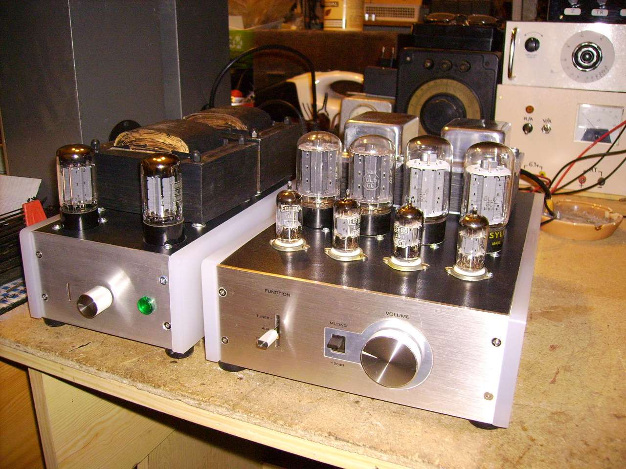

| Sujet : projet d'Ampli Nouveau | De jean-luc beulaygue Le 26-06-2010 à 23:10 sta |

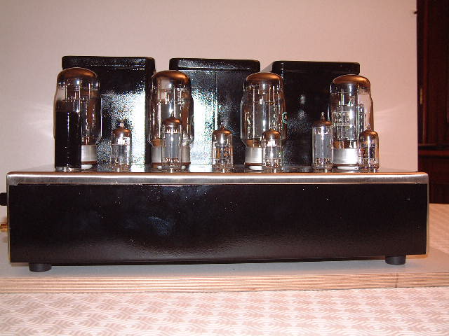

voici un petit ampli que j'ai fabriqué en 2004
| Sujet : projet d'Ampli Nouveau | De adr66 Le 27-06-2010 à 12:24 sta |
Fastoche le 275 !!
| Sujet : projet d'Ampli Nouveau | De jean-luc beulaygue Le 27-06-2010 à 13:55 sta |
re
on voit un connaisseur
transfo millerioux CQ42B (d'origine, achetés en 1980)
KT 88 GEC
12 AX 7 TELEFUNKEN
12 AU 7 "
12 BH 7 RCA
12 AZ 7 RCA
puissance nominale par canal 75 Watts
puissance crête sans distorsion par écrétage 100 Watts par canal
bande passante 20/20000
poids 35 Kgs
| Sujet : projet d'Ampli Nouveau | De adr66 Le 27-06-2010 à 14:35 sta |
Il fonctionne aussi bien que l'original ??
| Sujet : projet d'Ampli Nouveau | De jean-luc beulaygue Le 27-06-2010 à 15:29 sta |
re
aucune différence aprés comparaison, celui ci est la deuxieme version, lorsque j'ai réalisé la première en 1980, j'avais discuté avec l'ingénieur de millerioux m.rovidon qui était un collectionneur mac, c'est avec un transfo de 75 qu'il avait fait des copies et qu'il avait utilisé des circuits magnétiques plus performant.
pour des questions de brevet, ces versions sont restées quelques temps confidentielles.

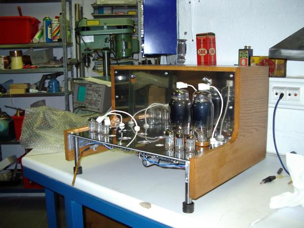

Thierry me fait le super cadeau d'un châssis équipé de ses transfos d'alim et de sortie. ces transfos étaient prévus pour des EL51, une base d'ampli Philips (2844 d'après Nounours.du01) Mon but est d'en tirer le meilleur parti avec les tubes en ma possession !
pour les transfos je voudrais dans un premier temps faire avec ce que j'ai. Le problème est que je n'ai aucune idée de leur impédance. ( 4800 ohms ? .... 6000ohms ?)
en outre,pas de prise à 43 % pour travailler en ultra linéaire d'après ce que je vois sur le schéma du 2844(voir les archives).
donc, je cherche, et vos suggestions à tous me sont précieuses. Adr66 si vous avez un bon schéma je suis bien évidemment preneur.

Ultra linéaire non, régulation écran oui !!
Ces transfos Philips sont purement et simplement des transfos de base de sonorisation et en plus d'époque, c'est voué à l'échec pour de la HIFI !!
Ca va fonctionner tous simplement et on ne peux en tirer aucun partis !
C'est pas pour décourager , c'est juste pour éviter fabriquer une daube !!
