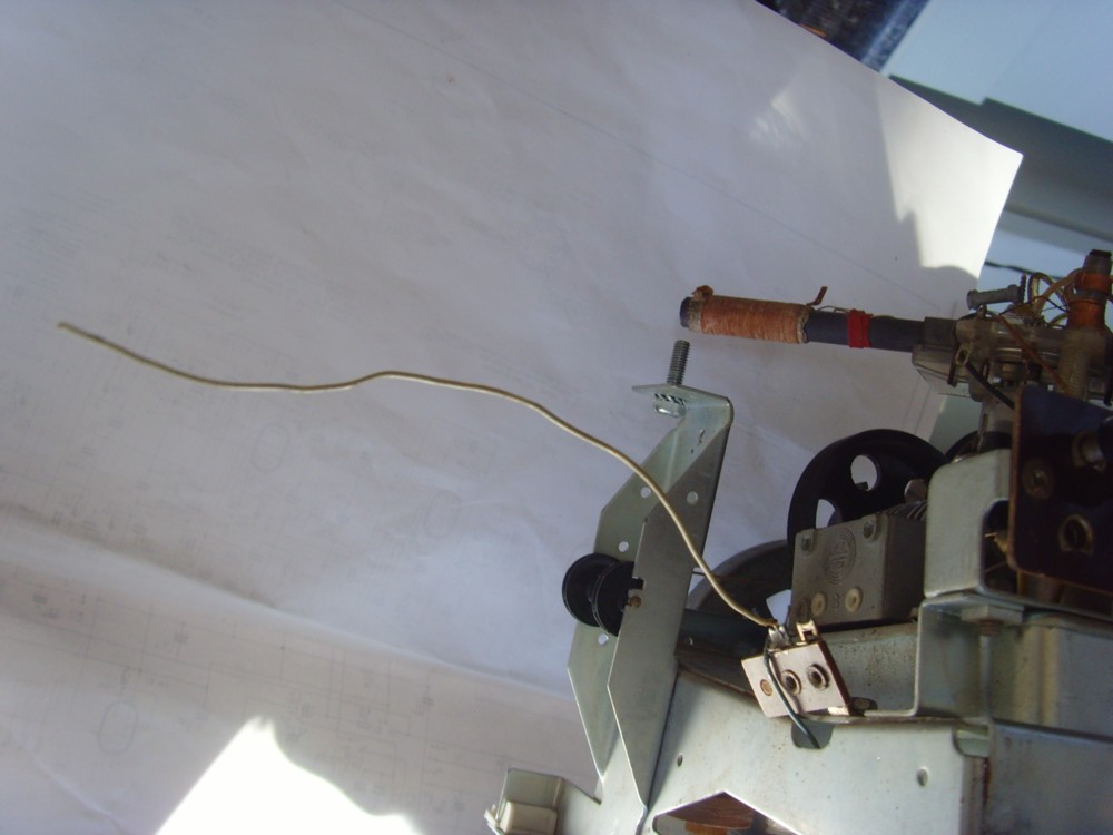

Il me faudrai une photo de droite, car il y a 1 bornier a souder avec 2 bornes dont 1 des fils est en l'air, l'autre part sur une self. Il me semblai qu'il allait sur le cadre, apres examen je ne pense pas.
| Sujet : LOEWE OPTA 42834 Nouveau | De b0arna0y Le 07-07-2010 à 23:00 sta |
_ Voici une photo du fil en l'air, je n'ai toujours pas resolu mon probleme.

si quelqu'un a un shema je serais interressé

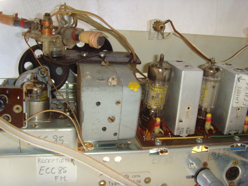

Une deuxieme photo qui montre les lampes EF80 ey ECH81
| Sujet : LOEWE OPTA 42834 Nouveau | De Jacques (webmestre) Le 08-07-2010 à 04:36 sta |
De toute évidence, l'ECH81 et l'EF80 (qui devrait être une EF89) sont inversées, l'ECH81 changeuse doit être à côté du CV et l'EF89 entre les deux transfos MF. L'inversion n'est pas destructrice, mais on se demande comment il peut marcher en FM vu le brochage de ces deux tubes.
| Sujet : LOEWE OPTA 42834 Nouveau | De b0arna0y Le 08-07-2010 à 08:31 sta |
Bonjour et merci Jacques, vous devez etre insomniaque. Apres changement je ne recois plus la FM, la ECH81 a la place la EF89 devait laisser passer le signal alors que la EF80 rien. Par contre, je n'ai ni une ECH81 pour tenter d-en mettre 2 par curiosité, et pas de EF89 pour faire le montage d'origine
