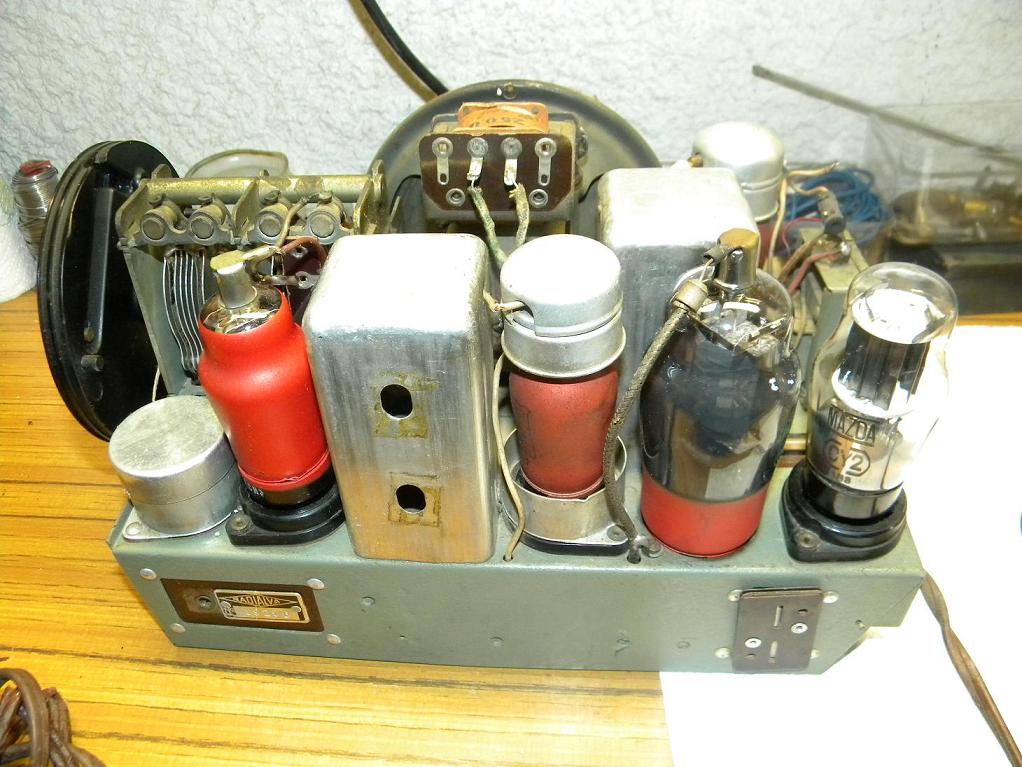

Coffret aubergine, face rouge ( la photo du GL)
Equipé en transco et tout et tout...
Je ne risque pas de le brancher vu l'état du cordon !
Je suppose que le cavalier rectangulaire à l'arrière du chassis est la coupure de sécurité que l'on voit sur le schéma?
| Sujet : Radialva Nouveau | De Masterorion Le 28-05-2010 à 23:37 sta |
Tout à fait ! Sans lui pas de jus.

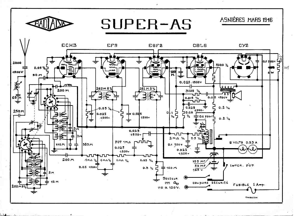

Merci pour le schéma, Pierrot !
Marrant cette façon de dessiner les résistances.
| Sujet : Radialva Nouveau | De Michel 87 Le 29-05-2010 à 08:51 sta |
Cette représentation des résistances était incluse dans un projet de normalisation qui n'a jamais abouti.

| Sujet : Radialva Nouveau | De Pierrot du 82 Le 29-05-2010 à 13:50 cms |
Attention à la polar par le moins HT, avec self de filtrage dans le moins HT, à prise intermédiaire, et qui fait aussi relais qui court-circuite les ampoules de cadran à la mise sous tension...
Montage "spécial Radialva" !
| Sujet : Radialva Nouveau | De Gilbert Le 29-05-2010 à 14:33 sta |
Merci Pierrot.
J'avais déjà répére le montage particulier des ampoules de cadran, qui sont d'ailleurs à baïonette !
| Sujet : Radialva Nouveau | De Michel 87 Le 29-05-2010 à 14:56 sta |
Concernant le projet de normalisation des symboles de schémas electroniques.
J'ai retrouvé des cours de 1966 où on nous informait de la suppression de cette tentative de norme et le retour à la représentation conventionnelle des résistances en zig zag à la place des créneaux.
C'est aussi à cette époque que l'on a commencé à plancher sur la représentation des transistors, ce qui n'a jamais abouti non plus...

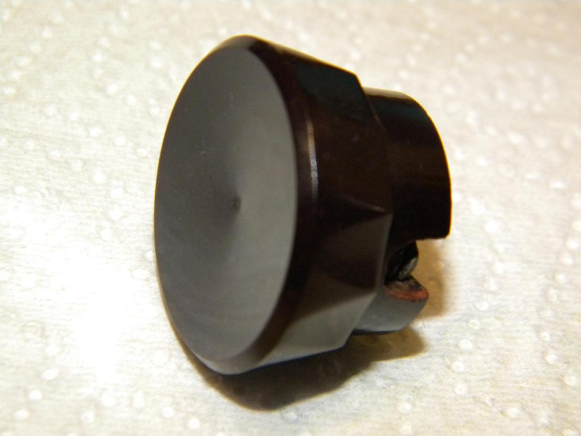

Tu m'aurais dit que c'etait pour cette radio, j'aurais cherché, j'ai peut être des boutons pour elle.
Je met le casque mineur ce week end et plonge dans les stocks

Yves, tu as , ci-dessus, une photo du modèle de bouton ! Merci
