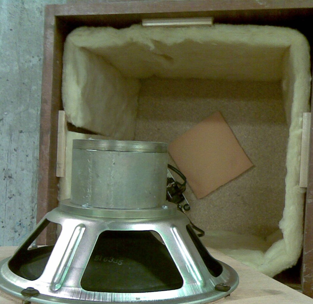

    Salut Pierrot, d’accord pas clair ça. J’explique
    Ce caisson de 40x40 a été fabriqué par Elipson il contient a l’intérieur un HP princeps il n y as pas d’indications sur l’HP appart la marque.
    Ce caisson avec d’autres on été utilisé dans une salle de cinéma équipé avec plusieurs sphères d’Elipson également.
    Moi je souhaite savoir si quelqu’un connais ce système composés de sphères et cubes fabriqués par Elipson et ce ses caissons son effectivement faits pour des basses.
    ps: joint photo du caisson

Qu'est-ce le losange au fond du caisson ?
Un évent ?

    Bonsoir, je dirait plutôt pour amortir et réduire les vibrations

    oui c'est un évent de l'autre coté un espace entièrement fermé qui fait plus ou moins un quart du volume total

    Un résonnateur de helmotz ?

    Bon, la je suis largué mais ça dois être ça...
    Donc serait-il un caisson de basses ??
    la membrane est un simple cône.
Sujet : princeps Nouveau De tim  Le 04-05-2010 à 19:40 sta
    le résonateur Helmholtz donne vers l'extérieur je crois or que celui-ci donne ver un autre compartiment entièrement fermé
Sujet : princeps Nouveau De zeltron  Le 04-05-2010 à 20:37 sta
    le principe, fort ancien, du résonateur de Helmholtz est de creer une cavitée résonante sur une fréquence sonore , c'est sur ce principe qu'on entend un "fûûût" lorsqu'on souffle au goulot d'une bouteille de vin vide, par exemple .
    c'est un principe similaire a celui des enceintes bass-reflex classiques , sauf que, dans le cas d'une bass-reflex classique, on a une cavitée (celle contenant le ou les HP ) et un évent communiquant vers l'extérieur (en général par un trou rond ou rectangle en face avant )et dans le cas d'une enceinte a résonateur de Helmholtz , on a deux cavitées a l'intérieur , la première contient les HP et communique, par une ouverture, vers une seconde cavitée de dimensions appropriées et généralement entièrement close , ou parfois munie d'une ouverture de petite taille , pouvant être réglable ou "freinée" pour l'accord exact , a la face opposée de cette seconde cavitée .
    Ce principe étant bien plus compliqué à réaliser que les enceintes closes, ou les bass-reflex classiques , il est tres peu utilisé , du moins tres peu sur les enceintes hifi grand-public .
    Ces principes ne s'appliquent qu'au graves .

    Bonsoir Tim,
    Elipson ,Fabrication et conception de Monsieur , Joseph Léon, que j'ai connu Perso.... dans les années 60 fabriquait des enceintes en plâtre en forme de Conques ,ou de sphères, qui étaient équiper de préférence de HP "Supravox" T 215 RTF 64 . (Modèle équipant a l'époque... L'ORTF...d'ou la ref....)et beaucoup de salles de concerts ,ces types d'enceintes fonctionne toujours dans beaucoup d'édifices, Théâtres, églises, et même encore de certaines salles de cinéma équiper en "Dolby".
    D'après votre photo cela pourrait être un HP de "Basse" on ne parlait pas de caisson!Driver par un ampli a lampe "Schlumberger" de P/P de KT 88.
    J'ai de la doc a se sujet envoyer moi votre adresse Mail,je vous ferait un scan. ;-)

    Super… merci a tous.
    J’ai la réponse a ma question c'est bien un cube de basses.
    Donc je vais pouvoir ajouter ce cube a mes sphères elipson équipées du supravoix T215
    que je trouve que manque de basses.
    tu as raison Filoche c'est bien un amplis Schlumberger qui va avec a l'origine
    Je souhaite continuer ce poste car je vous tiendrais au courent des résultats après l’ajout du cube de basses a mes sphères.
