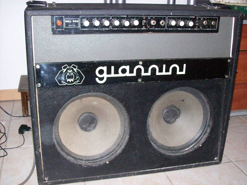

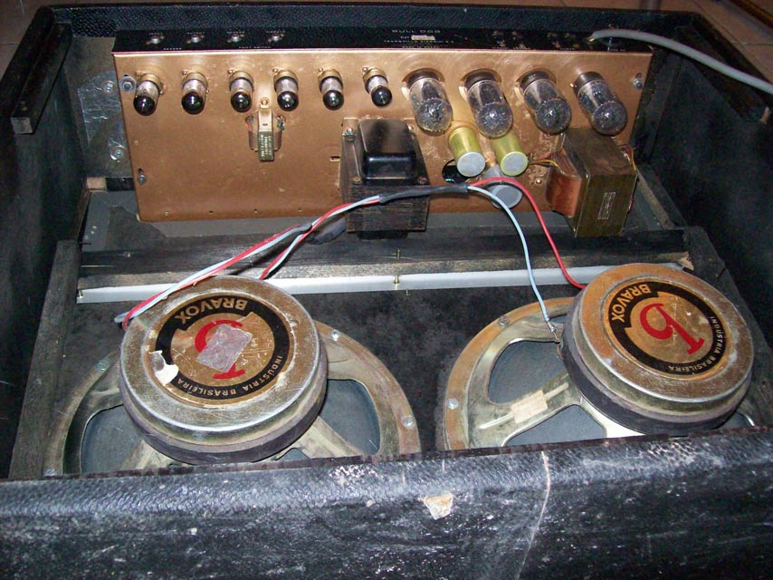

Ma dernière restauration d'un petit ampli de 100watts (made in BRazil), équivalent des Vox ,Orange, des années "schadow' et Pinks floyd, bien qu'il avaient des WEA, les schémas sont comparable, double voir triple push de 6L6 gonfler en HT a la limite des tubes sa sature a fond
les inconditionnel des lampes apprécieront.

Whaaaaa
N'empêche, le voisin éteint son chauffage d'un coup, et l'ampli fait aussi "light-show"
C'est énorme ces machins, mon prof de guitare a un quadriple push d'EL34 redréssé par un pont de GZ34, c'est une bête ce machin !
Par contre, il y a trois transfos ? Un pour les alims, l'autre pour lasortie, et le troisième ??? Mystèèère !!!

Ce doit être la self de filtrage alim HT.

Salut TOTO ..et Paul,
non, non c'est un transfo de sortie pour la "reverbe a ressort 30 ohms"
La self de filtrage est dessous le châssis.

Le vibrato( Oscillateur TBF 12AT7),pilote une ampoule "néon qui agit sur une LDR"en // sur le potard de puissance "les vielles combines!"

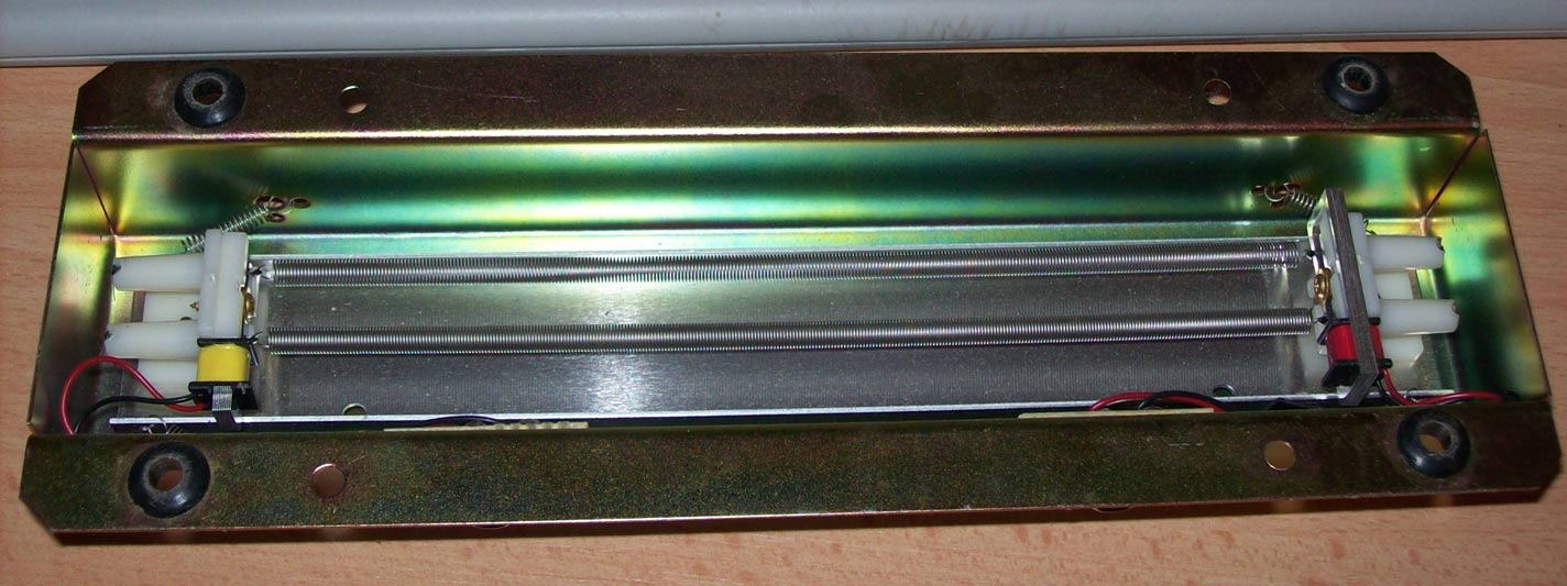

J'ais un poste, GRUNDING (meuble "grossmahoust!!") qui est équiper d'une ligne de reverb a ressort!(je vais rechercher le modèle demain)
Son spatiale, qu'ils disent sur la notice! ça fait "Boing..Boing..." conne le zebulon du manège enchanté"quand on pousse le son!
Audax a fabriquer des HP avec des ressorts sur la membranne "DAX ECCO"si je me souvient bien ,
Photo d'une ligne "Hammond' pour ampli de 'Gratte"

Ouep, ligne Hammond. Il y a ça dans un Reverbeo, pour créer l'effet du même nom.
