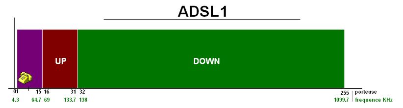

Le pire c'est tout simplement l'ADSL. Y'a même pas besoin de parler de courant porteur. Les fréquences de l'ADSL en download sont pile dans la bande PO/GO. Le download sétend de 138Khz environ à 1100khz. C'est le pire perturbateur direct de la bande PO/GO.
Après effectivement, on peut avoir le CPL et des tas d'autres chose mais le pire c'est vraiment l'ADSL. BOus n'avez qu'a faire lessai de mettre un poste en PO en debut de bande, genre 600khz avec l'antenne enroulée autour de votre fil téléphonique et déclenchez un download, malgré le fil blindé (enfin blindé.... Le mince feuillard de quelques microns) de la ligne, ca parasite à mort. D'ailleurs rien que les liaisons entre les box et la prise mural de téléphone ne sont pas blindées.
Les alims de ces box sont souvent pourries elles aussi (surtout sur les freebox) et véhicule l'ADSL brut de fonderie dans les fils secteur (je parle pas de courant porteur ici, mais vraiment de l'ADSL qui repart dans le secteur, un truc de fou, j'ai mis 3 ans à comprendre d'où venait ces merdes de parasites et c'était l'alim de la box. )J'en ai fait une a transfo correcte et le problème à disparu, avant ca rayonnait dans toute ma maison.

Les bandes 3-148kHz & 1,6-30MHz c'est que pour les CPL.
Pour l'ADSL le download c'est bien 138-1100kHz et 138-2200kHz pour l'ADSL2+
mais bon en théorie la box et le câble téléphonique ne doivent pas rayonner, en théorie donc les GO/OM sont protégés vis a vis de ces agresseurs, mais donc pas les OC vis à vis des PLC.

Oui, je suis d'accord, il faut être près du fil, par contre, la remontée ADSL dans le secteur, la c'est vraiment fort, et les alims de bases fournies avec les freebox V4 sont de véritables merdes à cet égard. Déja de toute facons, il y a un problème de conception de la box, ca ne devrait pas remonter dans l'alim, mais en plus l'alim devrait filtrer tout ca. Et bien non. D'ailleurs, entre temps, j'ai acheté une alim de remplacement histoire de me permettre de renvoyer ma freebox avec une alim si j'ai un soucis dessus (vu que l'ancienne alim est morte) et ce bloc d'alim est plus gros et ne pose pas de problème lui non plus. Mais je suis resté cependant avec mon alim à transfo, ca ne rayonne pas du tout et en plus la box chauffe beaucoup moins, ca n'a rien à voir.
D'ailleurs y'a pas que les freebox qui posent problème, la neuf box propage les fréquences ADSL dans les cables réseaux ethernet, même soucis constaté par Pierre chez lui, qui ne comprenait pas la présence de parasite à certains endroit de la maison et notamment dans son atelier ou la liaison était ethernet et en filaire.
Et puis il n'y a pas que le fil, la box en soit rayonne à mort mais a quelque mètres ca s'estompe vite.
