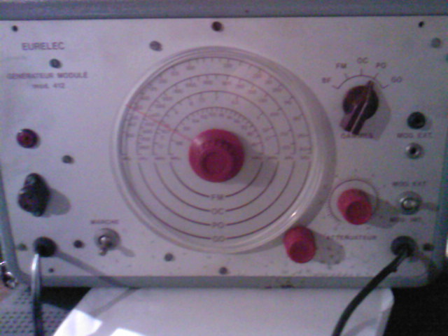

Ce matin, sur une brocante, j'ai eu pour 5 euros cet engin -->
Question basique : est-ce cela une hétérodyne ?
Je ne sais pas si c'est fonctionnel. Quelles précaution faut-il prendre avant de la brancher pour vérifier son fonctionnement ?
Quelquun connaît-il ce modèle particulier et peut-il me conseiller sur sa mise sous tension. Ce serait dommage de tout casser ...

oui, c'est une hétérodyne ...mais tres basique!
avant la première M S T , vérifier l'état du transfo, du redresseur, et des chimiques de filtrage qu'il sera probablement nécessaire de remplacer (comme sur n'importe quel poste TSF , sauf que la HT est moins grande , environ 150V )
Le reste n'est guère sujet a avarie et ne comporte pas de risques particuliers ...
J'ai eu cet appareil (du temps ou je faisais de la radio et avant que m'en dégoute) et ça fonctionnais somme toute a peu pres correctement eu égard de la simplicité ...ceci dit il ne faut pas espérer une grande pureté du signal ni une grande précision de ce type d'engin vraiment basique
Cet appareil est suffisant comme hétérodyne "de service" pour réaligner des "BCL" ordinaires, pour un usage "peu exigeant" (bref, pour aligner des "TSF classiques , pas un tuner hifi ou un récepteur de trafic...)
Ne pas tenter d'informatiser ce type d'appareil !

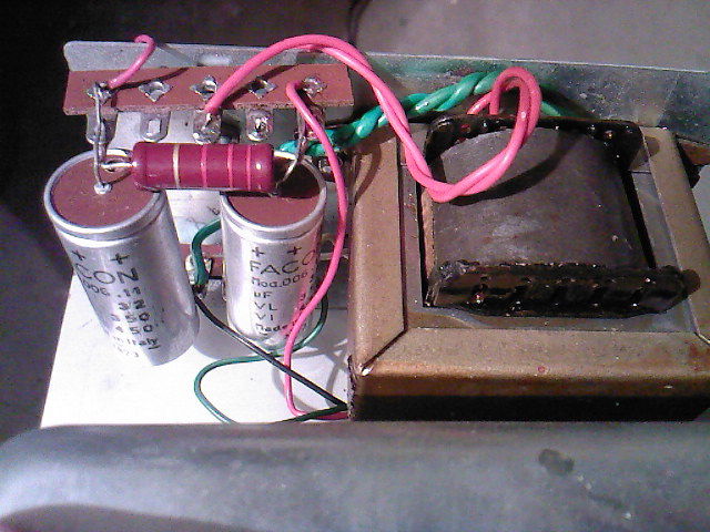

Les chimiques que je vais donc changer --->

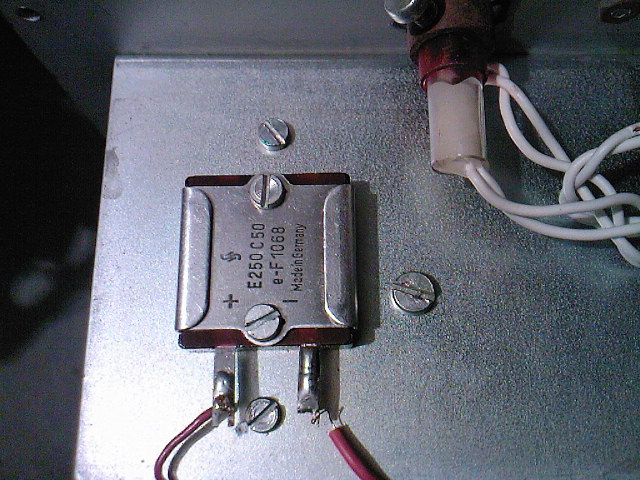

| Sujet : Générateur modulé Eurelec 412 Nouveau | De fdevlos Le 27-02-2010 à 15:05 sta |
le redresseur sec j'imagine --->
que je vais tester.
Je teste la continuité dans un sens et la non continuité dans l'autre. Ca suffit avec un ohmètre ou il faut lui appliquer une tension plus conséquente ?

oui les chimiques sont d'époque, et même si il sont peut être encore bons, vaut peut être mieux pour avoir l'esprit tranquille en mettre des neufs d'office ( ça vieillit mal ces trucs là ! )
le redresseur sec est en effet cette petite plaquette carrée , il se teste comme une diode mais souvent il faut une tension plus conséquente pour le tester que celle d'une pile 1,5V d' ohmemètre ordinaire (au moins une douzaine de volts)

bon j'ai changé les chimiques. J'ai un petit doute sur l'état du redresseur sec : au ohmètre 15 Mohm dans un sens et 10 MOhm dans l'autre, c'est beaucoup trop non ?
Je le retire donc et je mets à la place l'1N4007 en série avec une 360 ohm mais dans quel sens ?
Sur la photo du 27/02 15:05, le + c'est la cathode, c'est pas l'inverse. Je voudrais être sur de pas tout cramer !
| Sujet : Générateur modulé Eurelec 412 Nouveau | De Jacques (webmestre) Le 01-03-2010 à 17:02 sta |
L'ohmètre n'est d'aucune utilité pour ce genre de composant. La tension de seuil et la résistance interne sont plus élevées que pour une vulgaire diode silicium pour lesquelles ils sont prévus. La bague d'une diode silicium de remplacement est bien le plus.
| Sujet : Générateur modulé Eurelec 412 Nouveau | De fdevlos Le 01-03-2010 à 17:04 sta |
ok, merci. La résistance interne du redresseur sec est donc peut-être correcte.

J'ai sorti le capot de protection. Il me reste encore un gros chimique à changer.

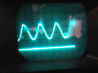

| Sujet : Générateur modulé Eurelec 412 Nouveau | De fdevlos Le 09-03-2010 à 23:24 sta |
Bon, ça progresse. Je suis maintenant convaincu que l'étage BF fonctionne.
En position BF et en prélevant le signal entre C31 et R117,
j'obtiens cette visu à l'oscillo -->
La base de temps est 500 µs par division, la période semble être de deux carreaux et demi soit 1,25 ms ce qui donne pile poil 800 Hz. Exactement ce qui est indiqué par la doc.
Le niveau à cet endroit est de 1,5 V. Puis-je l'envoyer sur l'entrée PU d'un poste pour l'entendre ou est-ce trop fort ?
| Sujet : Générateur modulé Eurelec 412 Nouveau | De Totolagalène Le 09-03-2010 à 23:33 sta |
Tu peux l'écouter mais ce sera pas du jase

euh, finalement je n'ai pas osé. J'ai remarqué que les 1,5 V c'était par rapport au chassis de l'hétrodyne qui n'est pas relié à la terre mais que par rapport au chassis du poste (relié à la terre) c'est plutôt 30 V.

Bon, ça y est. L'hétérodyne est fonctionnelle. Un effroyable son à 800 Hz met en résonance mes tympans lorsque je branche la fiche rouge sur l'entrée antenne de mon poste GO et la noire sur le chassis. J'en ai encore mal aux oreilles !
Le problème : une soudure rompue sur le potar d'atténuation, hélas pas facile d'accés.
Merci à tous pour votre aide précieuse. Je vais pouvoir regarder de plus près le fonctionnement des postes achetés depuis quelques mois sur brocantes.
