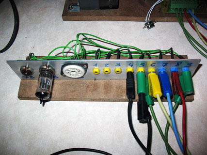

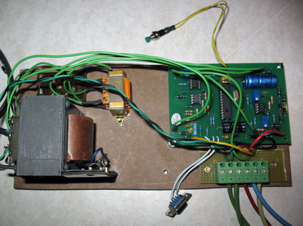

Sujet : lampemètre numérique Nouveau | De joelmarc Le 28-02-2010 à 11:56 sta |
Je possède ce lampemetre acheté sur eBay, c'est un très bon produit, je le relie sur mon portable (il faut un port RS232)
le principe est bien, le vendeur m'a même transmis le fichier source pour le PIC.
voici un lien pour acheter: http://cgi.ebay.fr/MODULE-LAMPEMETRE-ANALYSEUR-VACUUM-TUBE-ANALYZER_W0QQitemZ250551744281QQcmdZViewItemQQptZFR_YO_MaisonJardin_Bricolage_ElectroniqueComposants?hash=item3a560c3719
vous pouvez aussi le trouver en enchères normales, le vendeur le propose sous deux formes, achat immédiat ou enchères.
j'ai testé un bon nombre de tubes audio, et les valeurs affichées sont plausibles, les courbes sont bonnes, seule, l'interface affichage en impression est basique, mais pour avoir une impression en format A4, il suffit d'imprimer à 200% ou 300%.
en conclusion, je trouve cette application assez réaliste, je ne regrette pas mon achat.
je joint des photos de mon montage, j'utilise 3 supports, reliés à des fiches bananes, les photos sont explicites.
je peut éventuellement fournir des explications et schémas.
