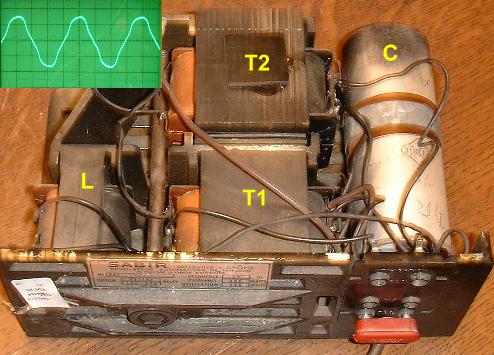

| Sujet : Est ce que je peux laisser ... Nouveau | De Pierrot du 82 Le 20-02-2010 à 01:24 cms |
Si ça vous inquiète tant que ça, ramenez la tension d'alimentation à 220V avec un Variac...
On peut aussi utiliser un régulateur de tension automatique pour TV.

...Ah oui, bonne idée, le régulateur de tension a fer saturé pour ramener à 220V les 230V trop généreux et autre sautes d'humeur du secteur, j'y pensais même plus

Pour être efficaces, les régulateurs automatiques de tension doivent chargés au plus près de leur puissance nominale.
Dans le cas présent, le résultat risque d'être complètement aléatoire à moins d'ajouter une charge ohmique ce qui est peu économique...
| Sujet : Est ce que je peux laisser ... Nouveau | De Pierrot du 82 Le 20-02-2010 à 13:40 cms |
Mais non, la régulation ne dépend pas de la charge, sinon ça ne serait pas une régulation !
Quand à la distorsion (harmonique 3), elle est corrigée sur laz plupart des appareils...
Voir la photo fr notre ami J-C Jardiné --------------->
| Sujet : Est ce que je peux laisser ... Nouveau | De michel 87 Le 20-02-2010 à 14:45 sta |
Par expérience, un régulateur de tension à fer saturé en sous charge chauffe plus qu'à sa charge nominale.
Quant à la sinusoîde...
