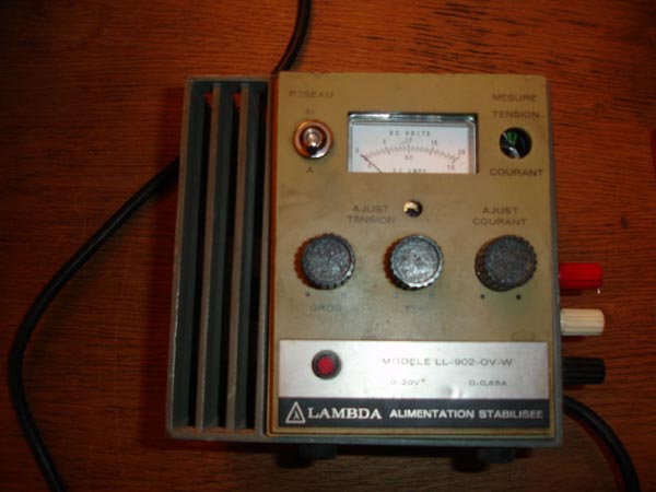

Je souhaiterai dépanner une alimentation stabilisée de table de marque LAMBDA
référence LL-902-OV-W
Cette alimentation délivre 0-20V sous 0-0,65A.
Actuellement, je ne peux régler celle ci que de 0 à environ 5V. Le cadran dévie bien dans cette plage et conformément à la tension délivrée.
Merci de vos informations de dépannage ou de tests a effectuer.
Si quelqu'un possède le schéma, je suis preneur.
Merci d'avance
Louis

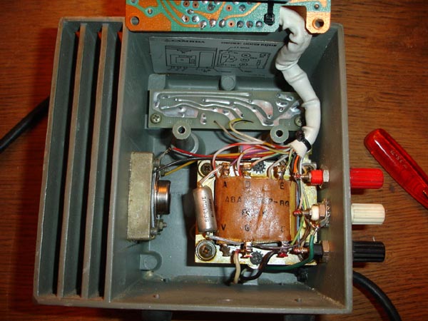

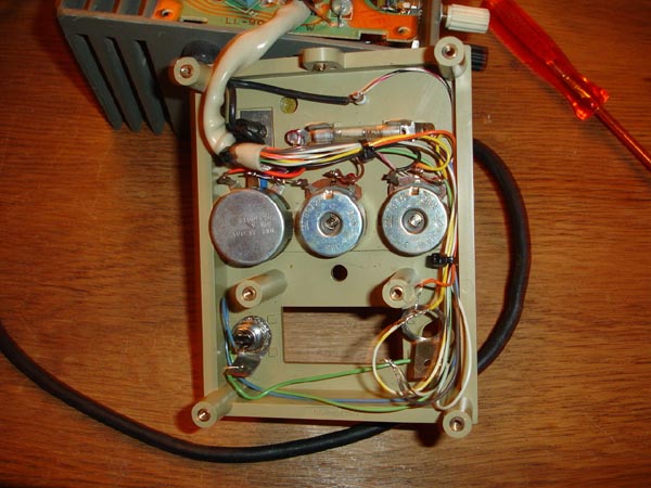

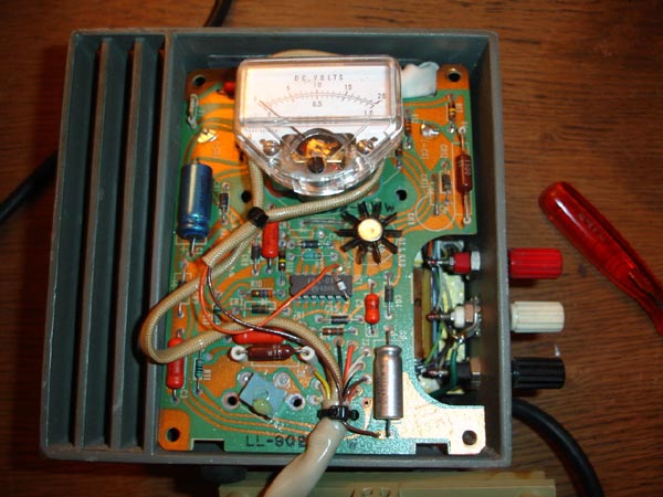

Voici des photos de cette alimentation.
J'ai démonté l'inverseur tension/courant qui n'apparait pas sur la photo et j'ai rétabli les connexions par les fils pendant les tests. A l'origine j'avais mis en cause cet inverseur, et le problème ne vient pas de celui-ci a priori.

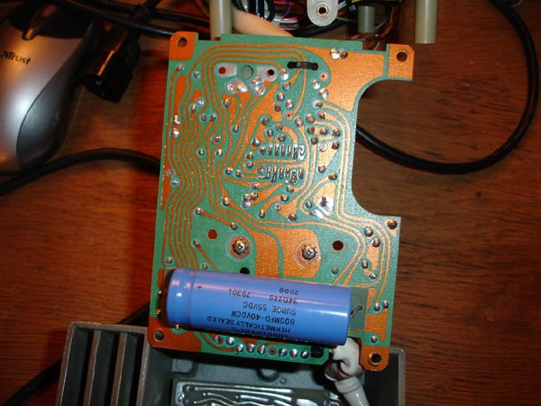

Photo suite, coté CI arrière platine électronique. Chimique 45V aux bornes.

Bizarre ? 45V aux bornes d'un chimique 40V ? Lambda tel que je le connais met toujours des capas ayant une marge de tension !

Le probleme est qu'il y a un circuit intégré (FBT -00-31 ) spécial Lambda dont on ne sait rien.
Apres le controle des tensions et des composants périphériques, la premiere chose à faire serait d'en essayer un autre .
| Sujet : Alimentation stabilisée LAMBDA Nouveau | De Adams Le 23-02-2010 à 18:10 sta |
J'ai fait quelques recherches,ce CI n'est pas un 723.
On trouve aux USA le FBT-00-031 à $ 40,71,ce qui n'est pas donné.
Cette page
donne une solution.
| Sujet : Alimentation stabilisée LAMBDA Nouveau | De Jacques (webmestre) Le 23-02-2010 à 18:46 sta |
Reste à trouver des MC1466L
| Sujet : Alimentation stabilisée LAMBDA Nouveau | De Pierrot du 82 Le 23-02-2010 à 19:04 cms |
Avant d'aller chercher plus loin, il serait intéressant de déconnecter le circuit "overvoltage protection circuit", puisque l'alim a l'air de fonctionner correctement jusqu'à 5 volts...
