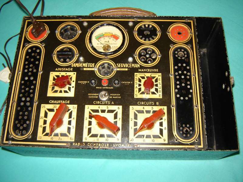

bonjour,nouveau sur ce forum,j'en salue tous les membres et lance timidement ma premiére requête:
qui pourrait me donner des infos sur un vieux lampemétre "radio contrôle" LYON N° 1882 (avec mA cadran rond) ? ..Je recherche ,bien sûr,notice et combinaisons . Merci de votre aide. guy.

bonsoir, oui, il est inscrit " serviceman universel " et j'essaie de joindre une photo pour facilter les choses...merci....echec pour la photo...."fichier trop volumineux...!! il va falloir que je cherche ce qui cloche.

bonsoir,réponse à Fifi : non c'est pas ça, seul le cadran rond est semblable....sur le site indiqué par Gilbert,on trouve le même que le mien (du moins d'apparence),sauf qu il y a 2 mA carrés à la place du mien qui lui est rond..... merci et à +++

bonsoir frédéric, merci de vos infos.....sur ce site j'ai lu le mode d'emploi que je suis en train de compulser.... mais je n'ai pas su accéder aux combinaisons ...il y a quand même des différences car sur la notice technique il est question de 16 supports de lampes ,or,sur le lampemetre en ma possession ,il y a 20 supports...combien sur le vôtre ..?j'y verrai plus clair lorsque j'aurai pu charger les comblnaisons...ils parlent de disques et j'ai pas tout compris n'étant pas un as de la toile....merci de votre aide.![[:Hi:]](s12.gif)

sur le modèle que je possède, il n'y a que 18 supports. Je pense que le nombre dépend de l'année de construction. Le mien serait donc antérieur au votre. d'où l'absence de support Noval...

Il a existé beaucoup de variantes de ce lampemètres, tous basé sur le même schéma général , avec juste quelques variantes dans le nombre de commutateurs et de supports (sauf les tres vieux , qui n'étais pas des "serviceman universel" , et qui étaient différents !)
il se peut aussi que ces lampemètres aient subi quelques modification effectués par les dépanneurs qui s'en servais pour ajouter quelques supports (modif généralement assez facile ...et qui, si elle est bien faite, peut laisser croire que c'est d'origine)
d'ou plein de variantes possibles dans le nombre et le type de supports ...sans que ça change quelque choe au principe puisque tous ces supports sont cablé en parallèlle.

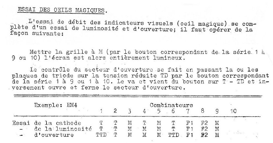

bonjour à tous, j'ai finalement réussi à charger la liste des combinaisons grace à Gilbert.....le problème que je rencontre maintenant est le suivant: lors du test de certains tubes ,il est souvent indiqué dans les colonnes H.C parmi les combinaisons à effectuer (je suppose que ça veut dire hors connexion.?..) dans ce cas là où faut-il placer le commutateur concerné car bien sûr la position H.C ne figure pas sur les 9 commutateurs ? par exemple : je n'ai jamais pu vérifier un O.M EM80 où il faut afficher 3 H.Csur les commutateurs 2/3/5....à propos,l'oeil magique doit-il éclairer son faisceau dans un test réussi ? veillez excuser la longueur du texte...d'avance ,merci à tous. guy.![[:!!:]](s17.gif)

HC, ce n'est pas quand le contact (petit bouton) situé sous le bouton de réglage (F1, F2, ...) est enlevé?
Sur les em4, 34 et autres le tube ne s'allume pas (sur mon appareil) mais le contrôle est quand même effectué.

Un extrait de la notice du radio controle relatif au test des "oeils" magiques.
Cette notice se trouve dans les archives.
Cdt.

re,re merci à Fred pour cette suggestion...à mon avis ça doit être ça... il faut retirer ce petit bouton qui est un strap, je pense..!!

Quand je dis archives, je parle des archives du site ou nous nous trouvons actuellement.
Gamme 3
Archives
Schémas mesure Radio Controle
Lampemètre S4
Cette notice est celle d'un appareil plus récent que le votre mais la méthode pour le test des "oeils" est toujours la même.
