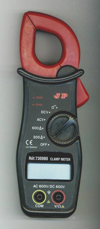

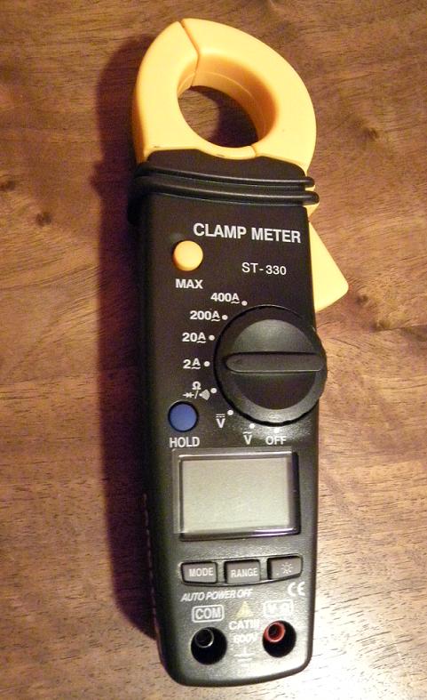

| Sujet : Intensité ??? Nouveau | De blaisepascal Le 05-02-2010 à 23:03 sta |
S'il s'agit d'un modèle similaire au mien (photo), c'est bien le bas de gamme que j'évoquais (proposé en grande surface).
Un truc pour améliorer la précision des faibles intensités : former des spires pour faire passer plusieurs fois le fil à mesurer dans la pince.
Si le fil passe N fois dans la pince, la mesure du courant est multipliée par N.

| Sujet : Intensité ??? Nouveau | De Phil Le 06-02-2010 à 16:06 sta |
Voici ma pince ============>
En faisant quelques essais et en calculant par rapport aux plaques signalétiques, cela correspond si l'on considère le demi ampère... Par ailleurs, la valeur n'est jamais fixe et varie toujours un peu entre deux mesures.
