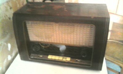

voila j'ai recuperait de chez mais grand parent une radio saba ensuite je les nettoyer avec une pinceau pour enlever la poussierre,je les brancher tout fonctionne. plus tard je la rallumme la grande ampoule a claquer et plus rien elle ne fonctionne plus.peut on encore trouver des piece pour cette radio?
ps:la photo de l'interieur,la radio ne pas nettoyer.le cercle rouge represente l'ampoule qui a claquer.

On dirait que c'est la redresseuse ou la finale qui a explosé !

un classic comme le dit Pierrot
Les chimiques ont bouffés la valve ![[:Hi:]](s12.gif)

Il est très probable, comme le dit Pierrot du 82, que lampe redresseuse est claquée, parce qu'il aurait fallut changé les condensateur de filtrages, ça ressemble à des gros tubes métalliques, généralement gris (couleur métal).
Si vous êtes bricoleur, cela devrait être à votre portée ...
A priori la lampe qui à explosée est peut- être une "EZ80" ( à confirmer).

le redressement n'est pas fait par un tube mais par une seule diode.

Ou plutôt un redresseur au sélénium ( équivalent à 2 ou 4 diodes )
En cas de surcharge, ces redresseurs pouvais se mettre a conduire dans les deux sens, et généralement en dégageant une odeur pestientielle !
A remplacer par 2 ou 4 diodes 1N4007 ou BY227 et (tres important) une résistance série de 100 à 150 ohms bobinée 5W à 7W (pour simuler la résistance interne du redresseur sélénium avant qu'il ne soit défunt !)
dans tous les cas , changer le condensateur de filtrage (en général, un tube en aluminium , fixé par pattes cambrés ou par un écrou sous le chassis , avec 2 ou 3 fils en dessous , généralement placé pres du transformateur ) et le condensateur de liaison (situé entre anode de la préampli et grille1 de la finale, en général un cylindre de verre ou de bakélite avec un enroulement de papier et d'alu dedans, bouché au brai ou a la cire )

Dommage que vous n'ayez pas lu ceci. mais ça va faire un peu la lumière sur ce qui est arrivé à cette pauvre finale BF...
