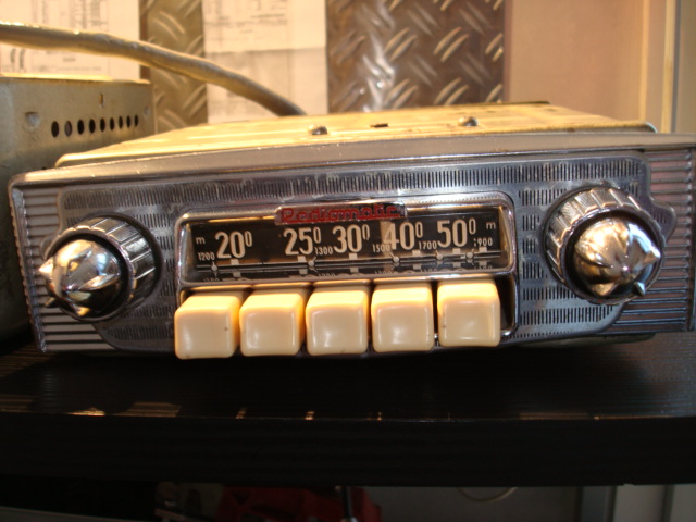

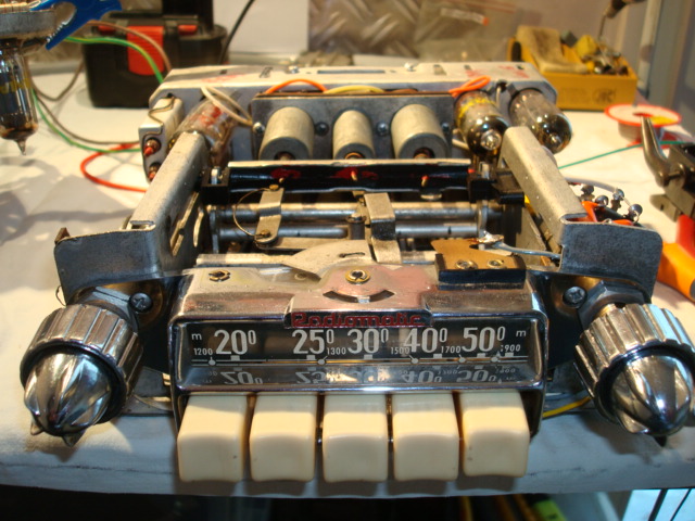

Bonjour, je viens de terminer la réfection de deux autoradios à tubes radiomatic il fonctionnent au poil avec un nouveau vibreur, c'est pas facile . attention Flo y'a du boulot et de la méthode. Lionel
| Sujet : Autoradio à lampes Nouveau | De lionel Le 20-02-2012 à 14:26 cms |
Flo, il faudrait le schéma et la description exacte du poste si tu a cela , je peux te prêter main forte. Lionel
