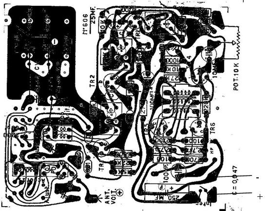

Un petit poste à transistors PO-GO de marque Twenty et un énorme poste à lampes sans marque. J'ouvre ce sujet pour le premier que j'essaye de dépanner . Voici les caractéristiques et les symptomes
- alimentation à l'aide de 2 piles plates de 4,5 V
- Pas de prise casque
- Voir schéma joint -->
- aucun son dans le HP
- avant mise sous tension du circuit : 6,5 V aux bornes des piles (bon ok, elles semblent usagées)
- après la mise sous tension : 0 V
J'ai pensé que c'était le condensateur chimique repéré 250 MF sur le schéma qui faisait court-circuit. Je l'ai remplacé par ce que j'avais sous la main : 100 µF. Rien de mieux, toujours 0V.
Avez-vous quelques idées sur ce type de panne ? Dans quelle direction chercher ?

Avant tout mettez deux piles en bon état ou une alim 9 V.
Sujet : Poste Twenty Nouveau | De slouptoouut Le 24-01-2010 à 21:53 sta |
Suspecter :
-Des piles tout bêtement complètement HS
-des fils qui se touchent entre inter et masse
-Un condo de l'alim carrément en court-jus
-les 2 transistors de l 'étage de sortie en court-jus

Merci, je vais vérifier tout cela à l'ohmètre ... et acheter des piles.

effectivement avec des piles neuves ça marche beaucoup mieux. Nul, je suis nul ...
Bon, je me tirerai une balle un autre jour.
J'en tire pour l'instant plutôt quelques enseignements :
- des piles affichant 6,5 V au lieu de 9 V ne sont pas faibles, elles sont complètement à plat !
- un poste à 2 euros ne veut pas dire un poste HS
- J'ai une procédure donnée par sloup le 24/01à 21h53 que je pourrai appliquer à un prochain poste à transistors.
- je suis nul mais ça je le savais déjà ...

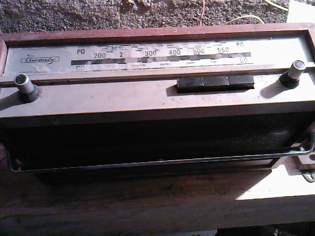

Voici la bête -->
Un de plus qui ne finira pas en pièces détachées au grand dam de ma femme.
Si quelqu'un a des infos sur cette marque ou ce modèle (année), je suis preneur.
