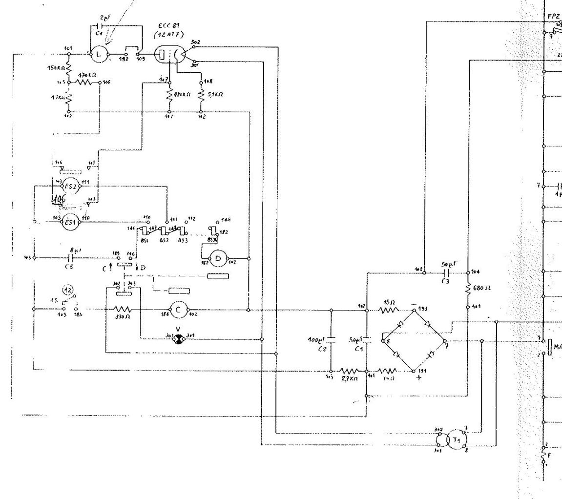

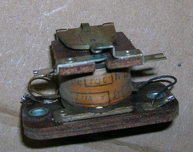

J'ai un relais MTI sur une alimentation continu. voir photo et schéma.
Il est coupé et je cherche à le remplacer.
il est possible de lire
type : EBC ou E13C
7 MA =
N° 12E 2994
n : 14300
j'ai trouvé dans la documentation de l'appareil que la bobine de ce relais fait 5400 ohms
Connaissez vous ce genre de relais?
Merci pour vos informations.
Christophe

J'ai oublié de préciser que la bobine correspond au grand "L"
| Sujet : remplacement relais particulier Nouveau | De guyguy Le 22-01-2010 à 23:37 sta |
Si vous n'en trouvez pas, vous pourriez peut-etre le faire rebobiner .
| Sujet : remplacement relais particulier Nouveau | De slouptoouut Le 23-01-2010 à 00:06 sta |
Oui, il y a la solution de le faire rebobiner (travail pouvant être fait par un amateur soigneux ou un bobinier de transfo comme il en existe encore plein un peu partout ...)
Ou, tout comme proposé pour le moteur et la 680 ohms 100W , peut être songer à remplacer tout ce fourbi par un variateur de vitesse électronique à thyristors , puisque ce relais doit, je suppose, intervenir dans la commande du moteur de votre projecteur ...
| Sujet : remplacement relais particulier Nouveau | De titi5757 Le 23-01-2010 à 06:44 sta |
Ce relais est sur la même alimentation que la résistance mais n'a rien à voir avec le moteur.
Il sert à piloter la sélection des films.
Christophe
