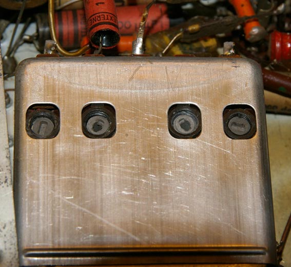

Un truc qui m'énerve, c'est le genre de bloc HF ou il y a 2 noyaux ferrite, l'un derrière l'autre, sur un même mandrin (cas de la photo, les 2 réglages du centre).
Bien sûr le noyau intérieur est inaccessible par l'autre coté du bloc et il faut donc passer un outil à travers le percçage du premier noyau pour régler le second ou enlever le premier noyau, ce qui n'est pas évident pour peu qu'il soit collé, car il est fragilisé par son perçage.
Question rouge : Existait il un outils spécial pour passer à travers le 1er noyau pour régler le noyau intérieur ?
Il est évident qu'un simple tournevis passé à travers le premier noyau n'a pas une lame assez large pour régler le noyau intérieur.

Parfois, le second noyau avait un empreinte hexagonale.
J'ai encore un outil de réglage Heathkit exprès pour ça . . . mais où ?

Par le passé je me suis confectionné à chaud un outil sur mesure à partir d'une aiguille à tricoter en plastique et un autre avec un bâtonnet de Mikado.

Un tel outil existait bel et bien.
Pour preuve, la fiche technique du bloc Orega Dauphin.

Comment aviez-vous procédé, ON5MJ, pour la réalisation à chaud de l'outil ?
Peut-être est-il possible de former à chaud l'extrémité hexagonale de l'outil dans une tête de vis CHC, si les empreintes de noyaux ferrite sont standardisées.
Il faut de toute manière employer un matériau isolant et amagnétique.

Chez Electronic Diffusion : 10 tournevis d'alignement : 5.50 E ( CK T4857 ).+8E si port .

Personnellement ,dans ces cas-là, je fabrique avec une tige de bois souple genre tige de brochette un petit tournevis au cutter pour qu'il épouse au mieux la forme de la fente .C'est vite fait ,amagnétique et surtout cela n'est pas trop agressif pour le noyau magnétique qui est ,on le sait ,très friable ,en particulier sur le Dauphin.

Là, j'étais bien content car le premier noyau s'est enlevé facilement.
Par contre, le noyau intérieur (osc GO) à résisté et en forçant "légèrement" c'est toute la bobine à l'intérieur qui s'est décollée... fils coupés...![:o[]](s13.gif) ![:o[]](s13.gif) .
D'autant plus ralant que le réglage n'était pas tellement nécessaire, les stations GO n'étaient décalées que de quelques millimètres sur le cadran. ![[:ouin:]](s10.gif)
