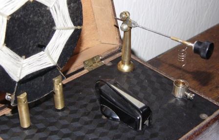

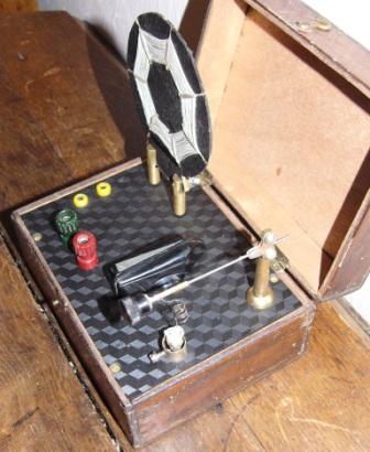

Cela me trottait depuis un petit moment de me faire un petit poste Galène, vu les prix prohibitif sur les sites de ventes.
Donc j'ai cherché dans le bazar ! ce que j'avais pour le réaliser, voilà donc le "cahier des charges":
Support de la bobine avec des douilles de vieux fusible en porcelaine. Fond de panier maison.
Support du bras un morceau de fixation pour les embrases de rideau.
Tige morceau d'une aiguille de station de poste. Et son support pour le tenir avec 2 calages de trimmer de CV.
Support du ressort avec des picots de CI et pile poil un petit trou pour insérer le ressort.
Support de galène une ½ PL259 coupée en 2 avec un fond en cuivre soudée et petite vis taraudée pour fixer la galène.
Un vieux bouton et son petit CV.
2 petites prises pour le casque.
les prises A +T un peu plus anciennes.
Le support est un bout d’ébonite qui trainait et la boite en bois.
Cout de l’opération 0

Pouvez vous fermer le couvercle du coffret? ![[:Hi:]](s12.gif)

Non mais je vais trouver une solution !! en bricolant un couvercle plus profond.

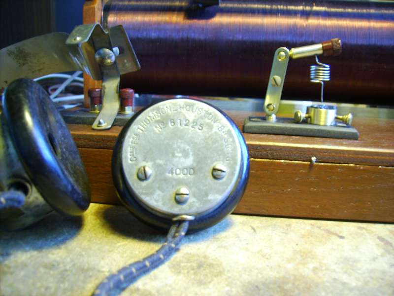

je termine moi même un "oudin"
pour l'écouteur, plus la sensibilité est grande et meilleure est l'écoute!
j'avais déjà obtenu de bons résultats avec un 2000 Ohms sur un "Mystery crystal set"
et là je viens de faire l'acquisition d'un casque 2X 4000 Ohms Thomson Huston sur E bay pour 17 que je ne regrette pas!....l'écoute est très confortable; par contre avec un combiné 500 Ohms de téléphone c'est vraiment limite; il faut tendre l'oreille pour espérer entendre quelque chose.
il faut dire qu'aujourd hui l'écoute en PO comme en GO est fortement poluée
tiens au fait, on a eu la même idée pour le support de la galene avec un "morceau" de PL259

Un bon casque pour galène doit faire entendre un léger "clac" lorsqu'on met les 2 fiches en 2 points écartés de sa langue.![[:Hi:]](s12.gif)
