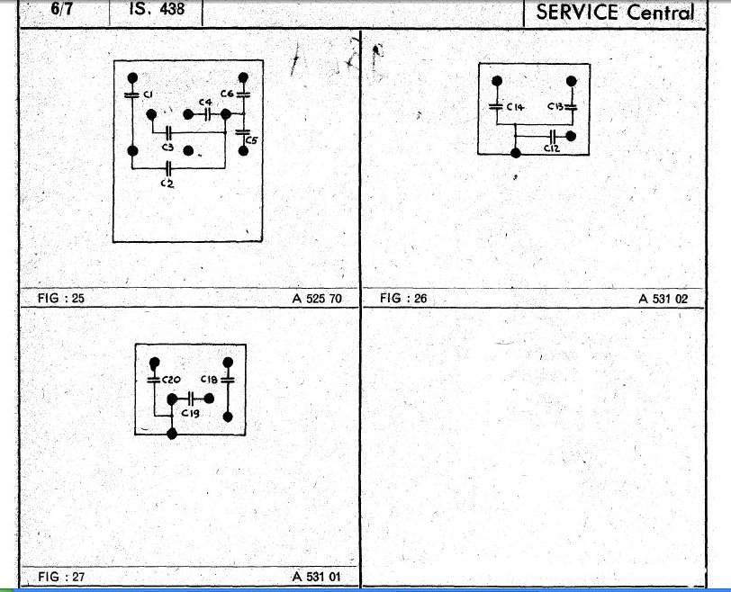

Sujet : condos Nouveau | De leullier Le 20-01-2010 à 12:53 sta |
je réalise un petit circuit pour la boite a condos HF du 2511.ma copie du schéma n'est pas trés nette si une âme charitable peut vérifier si il n'y à pas d'erreurs ?
cordialement à tous
Paul![[:Hi:]](s12.gif)
Sujet : condos Nouveau | De leullier Le 20-01-2010 à 12:55 sta |
Sujet : condos Nouveau | De Bernard tsfallier Le 20-01-2010 à 17:02 sta |
Voici les boites à condos du 2511.

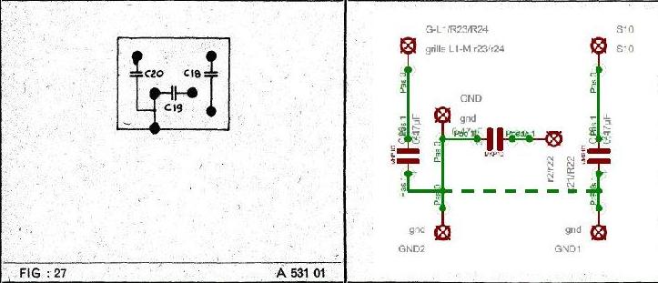

Sujet : condos Nouveau | De leullier Le 22-01-2010 à 17:39 sta |
un petit coup d'oeil svp
Paul
Sujet : condos Nouveau | De JC Négret Le 22-01-2010 à 18:09 sta |
Il y a visiblement une connexion en trop ( pointillé vert ) -->
Sujet : condos Nouveau | De leullier Le 22-01-2010 à 20:26 sta |
Merci pour la réponse,effectivement il n'y à pas de connection par rapport au croquis de la boite par , contre sur le shéma du poste ce condo retourne a la masse ?si quelqu'un peut vérifier ?(voila mon probleme).
Paul
![[:??:]](s11.gif)
Sujet : condos Nouveau | De leullier Le 23-01-2010 à 10:21 sta |
une confirmation pour mon probléme ?
Paul![[:??:]](s11.gif)
Sujet : condos Nouveau | De leullier Le 23-01-2010 à 11:21 sta |
Sujet : condos Nouveau | De leullier Le 23-01-2010 à 18:40 sta |
Bon dimanche à tous !
Paul
Sujet : condos Nouveau | De Fifi Le 23-01-2010 à 20:32 sta |
C18 et C19 retournent bien a la masse
bon dimanche aussi
philippe
Sujet : condos Nouveau | De leullier Le 24-01-2010 à 11:12 sta |
Merci de la vérif

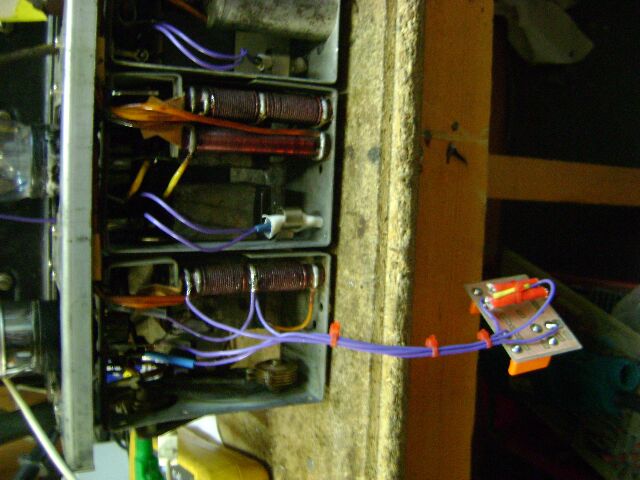

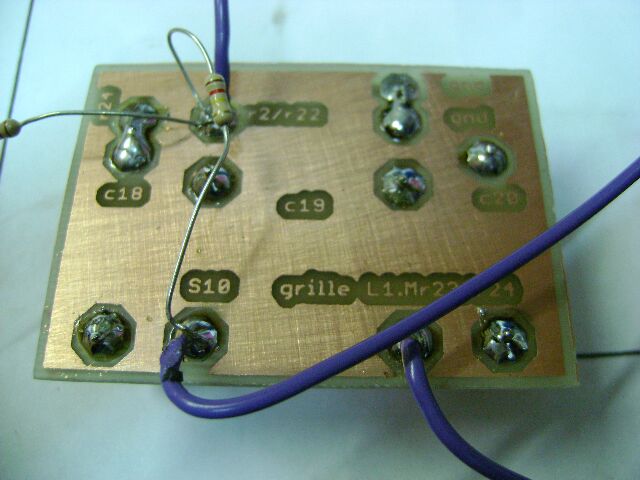

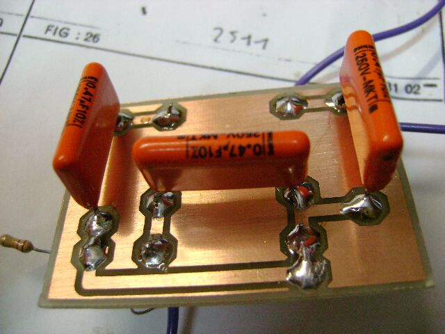

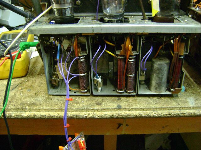

Sujet : condos Nouveau | De leullier Le 25-01-2010 à 11:21 sta |
J'ai tiré un petit ci pour remplacer les condos d'entrée,voir photos
A+
Pauk
Sujet : condos Nouveau | De leullier Le 27-01-2010 à 15:07 sta |
Bonjours
des petites nouvelles,aprés avoir changer les condos d'entrée le potar ( modifié )est de nouveau fonctionnel.il me reste à voir :les Po (1 station faible ) et le dernier défaut,par moment le son augmente et baisse ? j'ai encore 2 condo a changer.
a suivre
A+
Paul
