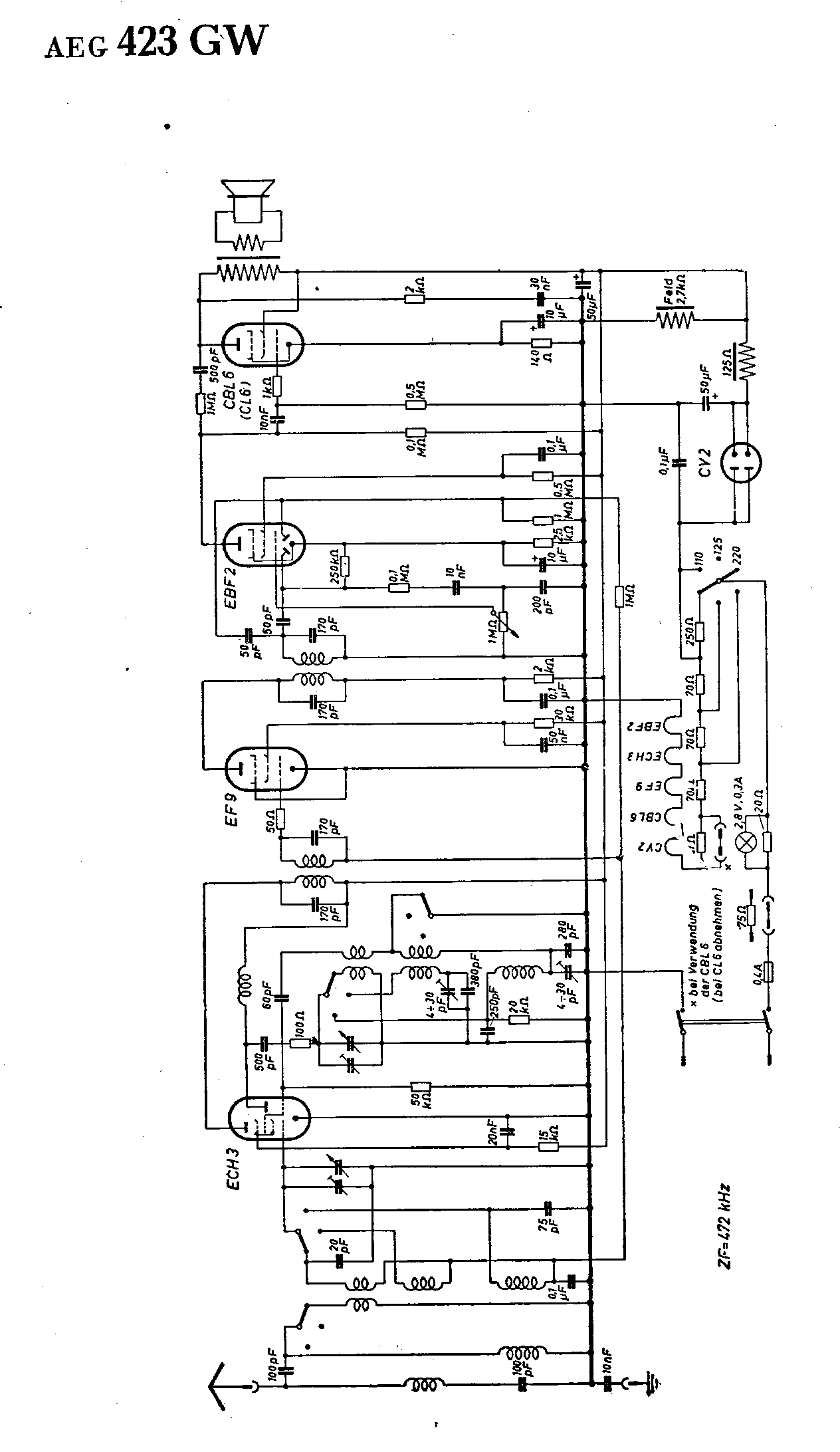

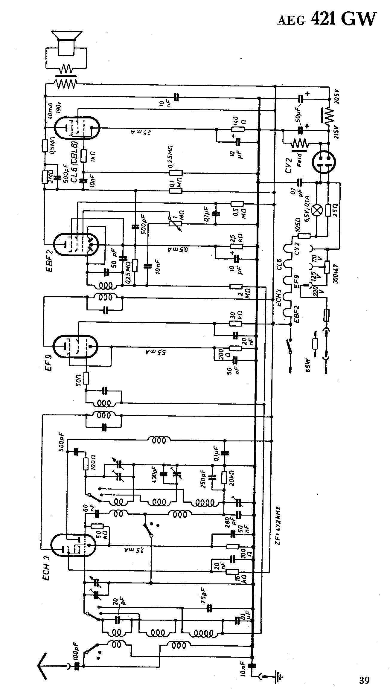

Ci joint les schémas du AEG 421 et 423 GW
| Sujet : Ducretet D2425 Nouveau | De Jacques (webmestre) Le 01-01-2010 à 18:28 sta |
Ils étaient dans les archives d'ailleurs.

| Sujet : Ducretet D2425 Nouveau | De Jacques (webmestre) Le 02-01-2010 à 05:00 sta |
Tout à fait Pierrot et Pierre, ce serait d'ailleurs intéressant de noter l'aspect histoire de ce modèle dans la fiche.
Maintenant il est équivalent à quel modèle ? le AEG421 ou 423 ?.
Les photos du D2425 et notamment le lot de résistances chutrices à l'arrière semble le rapprocher plus du schéma du 423, mais bon, afin de ne pas faire d'erreurs.
Et dans ce cas, s'il restait aussi du stock de 421, sous quelle référence aurait-il été vendu ?
Il n'y a que trois Ducretet équipés de CBL6 et CY2, mais c'est loin d'être une garantie, le GL n'est pas à jour...
| Sujet : Ducretet D2425 Nouveau | De Jacques (webmestre) Le 02-01-2010 à 05:37 sta |
Bon, les 3 fiches AEG421, 423 et D2425 sont modifiées et en attente de valid. Il n'y a guère de différence entre le 421 et le 423, à part la première monte de la finale CL6 pour l'un et CBL6 pour l'autre ainsi que le circuit d'alimentation. Par contre impossible de trouver de réelles photos des AEG... (à part un schéma de façade sur museum qui ignore totalement le 421 d'ailleurs)

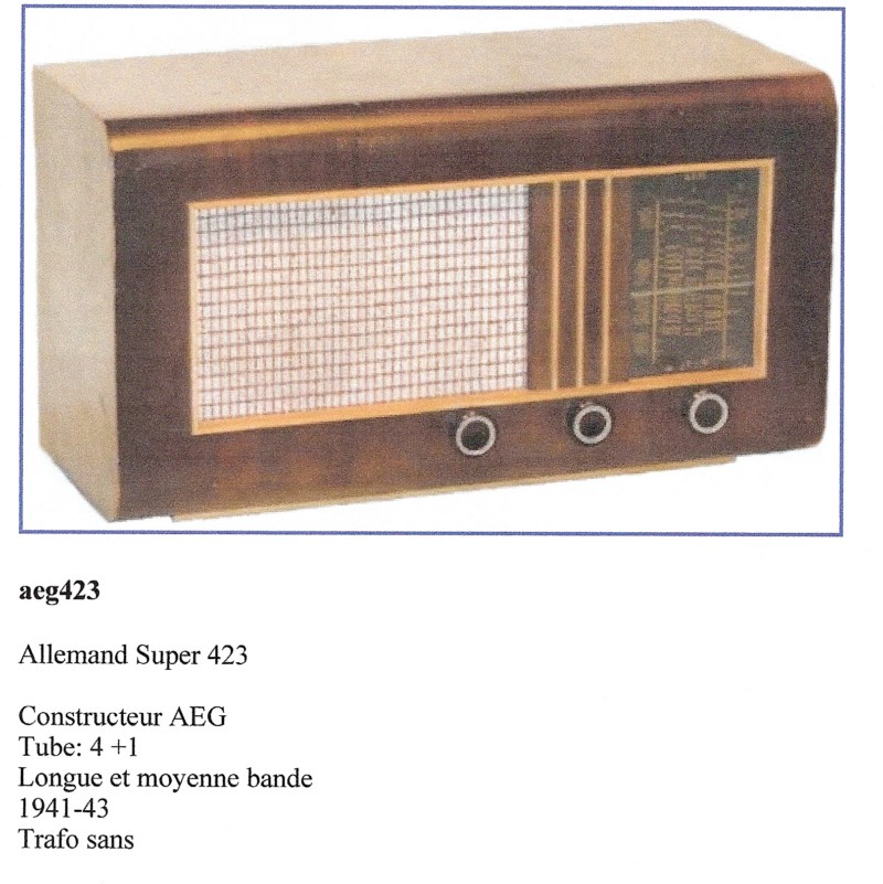

| Sujet : Ducretet D2425 Nouveau | De Pierre Roque Le 02-01-2010 à 10:55 sta |
J'ai trouvé la photo du AEG423 sur un site Hongrois avec Google.
Sur Radiomuséum:il y a A.E.G423GW Fabricant/Marque:Ducretet(-Thomson):Paris
Remarques Das chassis ist baugleich mit AEG423GW.
