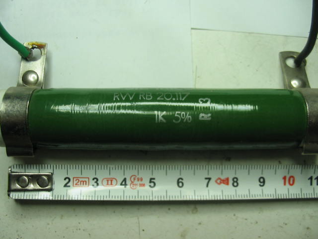

Sujet : Recherche résistance 680 ohms 50w ou plus Nouveau | De J-François Le 18-01-2010 à 12:41 sta |
Bonjour ,
J'ai 1K en version, je pense 100W -> RB20
Voir photo si intéressé passez moi un mail dans ma BAL
J-François

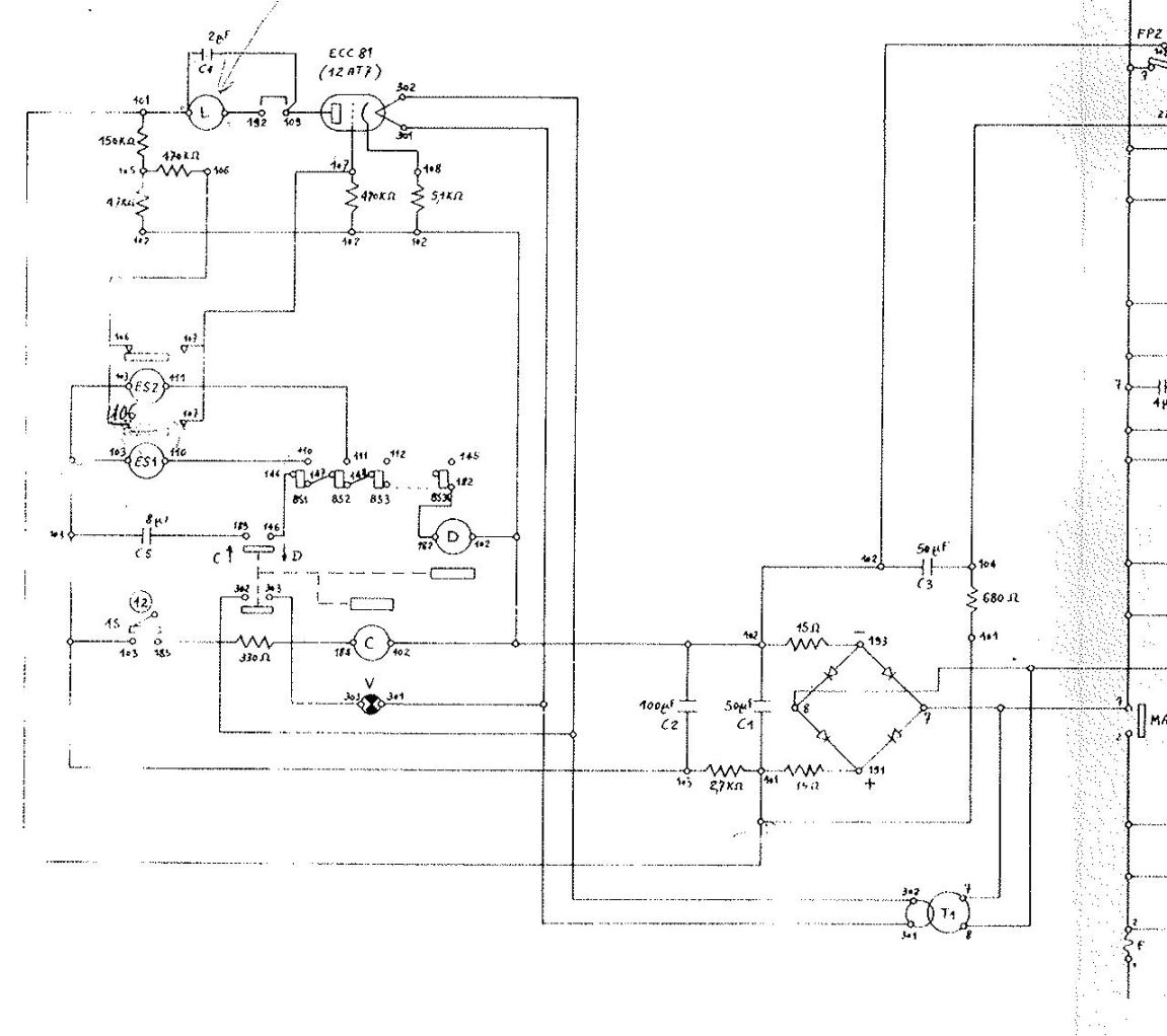

au juste, cette grosse résistance, est elle dans un circuit a courant continu ? ou dans un circuit en courant alternatif à 50 Hz ? pourriez vous mettre en ligne le schéma de commande et de puissance de ce projecteur et de tout ce qui aboutit a son moteur ?
Si c'est de l'alternatif 50 Hz , il y aurais peut être moyen de remplacer cette grosse bête résistance par un ballast pour tube fluorescent ayant une impédance voisine (si tel est le cas , je pense qu'un ballast pour tube TL de 36 ...40 W , à 425 mA , devrais convenir ...si c'est trop fort prendre un ballast 30 ...32W, si c'est trop faible prendre un ballast 58...65W)
Avantage : ça chauffera énormément moins et gaspillera moins de watts, inconvénient : ça ne marche qu'en alternatif et ça aura un mauvais cosinus phi ...
Sujet : Recherche résistance 680 ohms 50w ou plus Nouveau | De titi5757 Le 22-01-2010 à 22:21 sta |
voilà le schéma avec l'alim continu
Sujet : Recherche résistance 680 ohms 50w ou plus Nouveau | De titi5757 Le 22-01-2010 à 22:22 sta |
La résistance est en bas à droite et les 2 fils qui montent vont vers le moteur.
Sujet : Recherche résistance 680 ohms 50w ou plus Nouveau | De slouptoouut Le 22-01-2010 à 22:25 sta |
Effectivement, et vu ou est placé cette résistance, elle travaille en courant conytinu, et il n'y a pas de moyen simple d'adapter un ballast pour tube TL coté alternatif ...sinon faut tout reconcevoir !
