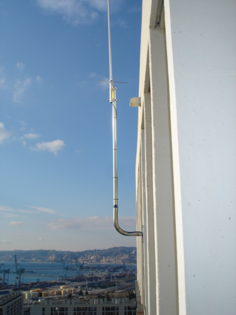

Je viens d'installer une antenne verticale vhf/uhf tel que figuré sur la photo jointe.
L'antenne mesure 1,5 m et je l'ai fixée sur un tube de la même longueur, emmanché dans un bras de déport de parabole de 30 cm; je n'ai pas de souci pour le poids de l'ensemble ... La question c'est que si le ciel de Marseille est bleu, c'est parce qu'il y a du mistral qui souffle fort sur mon promontoire ...
Je me demande s'il est nécessaire de fixer un haubanage pour éviter que le tube ne vibre trop; la pièce de montage de la parabole semble solide, mais elle pourrait peut-être fatiguer au niveau de la soudure tube / plaque de fixation ???
D'autant plus que j'envisage de mettre un tube support de 2m ce qui aurait l'avantage de mettre l'antenne plus haut que le toit et gagner quelques points au s-mètre ...
Dans ce cas, j'ai une longueur totale de 3,5 m en porte-à-faux !
Merci pour votre aide,
Jean-René

Pourquoi ne pas avoir fixé le coude plus haut plutôt qu'à mi-fenêtre ?
Autre solution, un renfort de maintien en haut de la partie coudée.

Bonjour Jean-René, si je me base sur la vue, vous êtes face au Mistral. Et accessoirement, face à mon QRA qui se trouve de l'autre coté de l'Etang. Pour ma part, je placerai un bras de support -fixé au bord fenêtre - au 2/3 du mât supportant l'antenne. Celle-ci est assez souple (j'en utilise une identique), pour supporter le fameux vent.

Le haubanage (en nylon ou similaire dans ce cas-ci pour ne pas perturber) devrait être nécessaire pour reprendre les efforts violents du vent mais il pourrait ne pas empêcher la vibration permanente (cas vécu sur un toit plat et une antenne verticale GP dans la bande 10m). La solution dans mon cas a été d'enrouler un fil de gros nylon autour de l'antenne (et du mat). Cela casse les fréquences de résonances modales du système, un peu comme sur les antennes de voitures. Pour le haubanage je mettrais deux niveaux, un en haut de l'extension de 2m et un en haut de l'antenne, avec des angles pas trop pointus si possible.

J'ai pensé que par sécurité, je vais relier la pièce de support de l'antenne au balcon par un câble; au pire, elle restera suspendue.
