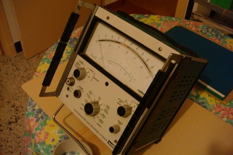

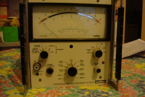

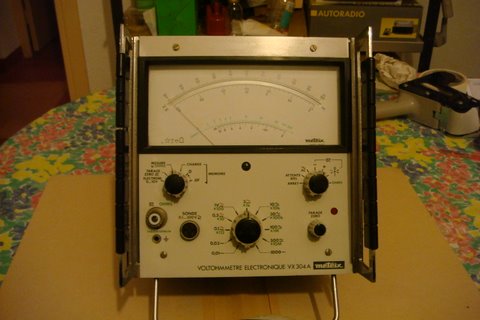

Je vous l'achète, l'appareil possède-t-il les poignées ?
Sujet : METRIX VX 304 A Nouveau | De F6CTP Le 24-01-2010 à 18:01 sta |
Je vais vous faire des photos il est complet avec ses poignées seul l'échelle rouge est un peu passé comme tous les appareils qui ont vu la grande lumière.
L'intérieur est super j'ai même remplacé les supports caoutchouc qui tiennent les nuvistors.donnez moi une offre considérant qu'il y a le port en su mais c'est un bel appareil
Sujet : METRIX VX 304 A Nouveau | De Bernard-GRZ Le 24-01-2010 à 18:41 sta |
Merci pour les photos. L'appareil pèse 6,5 kg.
Je vais plutôt restaurer le mien qui possède son galvanomètre en meilleur état.
