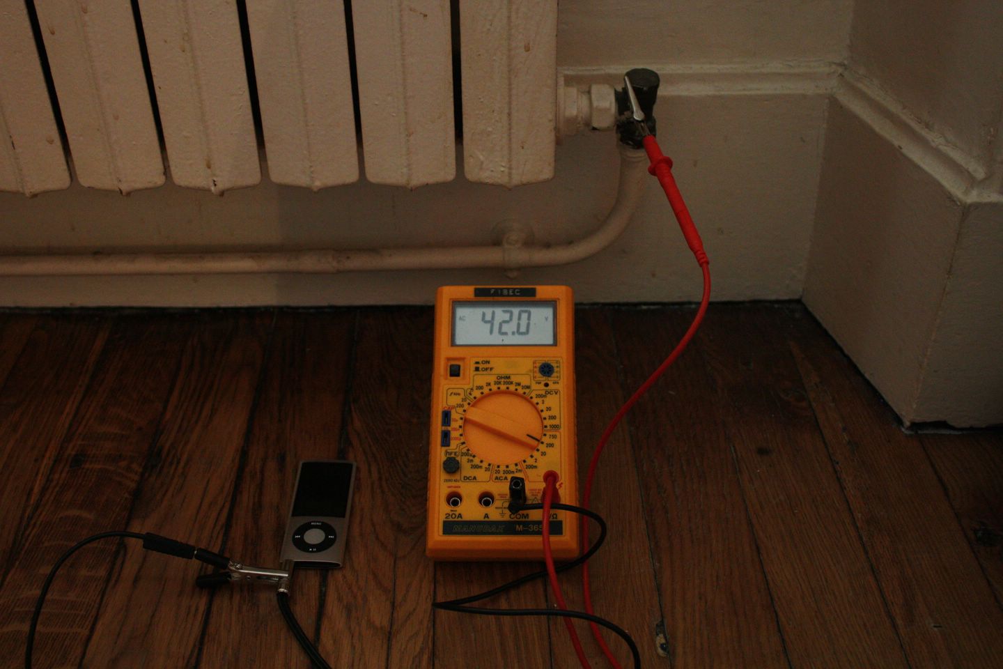

Ipod branché via un jack à l'ampli pioneer, tout ce qu'il y a de plus moderne...
Pas de prise de terre ...
aïe !

Voir s'il n'y aurait pas un filtre secteur dont un condensateur serait HS... ![[:??:]](s11.gif)
Sujet : chataigne du jour ! Nouveau | De f1bec Le 09-01-2010 à 13:04 sta |
je vais deja faire un test en supprimant toutes les autres sources branchées à l'ampli (et il y a du monde : tv, tv adsl, dvd)
Sujet : chataigne du jour ! Nouveau | De jackoe Le 09-01-2010 à 13:38 sta |
Certes. Il est fort possible que la châtaigne soit originaire d'un de ces bidules à alim à découpage...

~40V de chataigne encore sa va, c'est pas mortel (la limite c'est 50 en alternatif)
Il faut penser aux clotures électrifiées pour les vaches
(J'ai déja essayé le I-POD avec un ampli TC et sa réveille! )
Deux solutions s'offrent a vous:
_ Un transfo d'isolement 230/230V
_ Ou la plus importante: Faire une prise de terre! surtout pour les locaux mouillés!
et mettre des Disj différentiel 30mA ce qui vous évitera ainsi de vous électrocuter
Scincèrement FLO1990

j'ai débranché toutes les entrées de mon ampli et me voila avec une ddp de 54v entre le chassis et mon "radiateur" prise de terre...
la y'a quand meme un soucis je pense ! presque aussi dangereux que mon super groom 40

67 volts entre masse de la prise USB et la terre: qui dit mieux !
Sujet : chataigne du jour ! Nouveau | De YM Le 10-01-2010 à 11:36 sta |
Et entre la terre EDF et le radiateur de chauffage central ? ? ?
Peut on allumer une ampoule ?
Avant l'apparition des disjoncteurs différentiels, on pouvait même se chauffer gratos

J'etais en train de me demander si je regardais au bon endroit en effet, il n'y a pas de prise de terre ici, seulement dans la cuisine (heureusement)
quelques mesures s'imposent ....

Un transfo d'isolement serait la solution la plus utile vu qu'il n'y a pas de terre!
Pour Jacques: 67V~, je dit mieux 80V~ entre la carcasse de mon ancien PC et un appareil relié a la terre
Pour l'histoire de se chauffer gratos, c'était possible à l'époque des sectionneurs (50's) qui n'assurait pas de protection différentielle en se repiquant entre une phase et la terre
On pouvait donc piquer du jus a EDF gratos
C'est en effet pour ce fait qu'EDF a installé des dj différentiel
