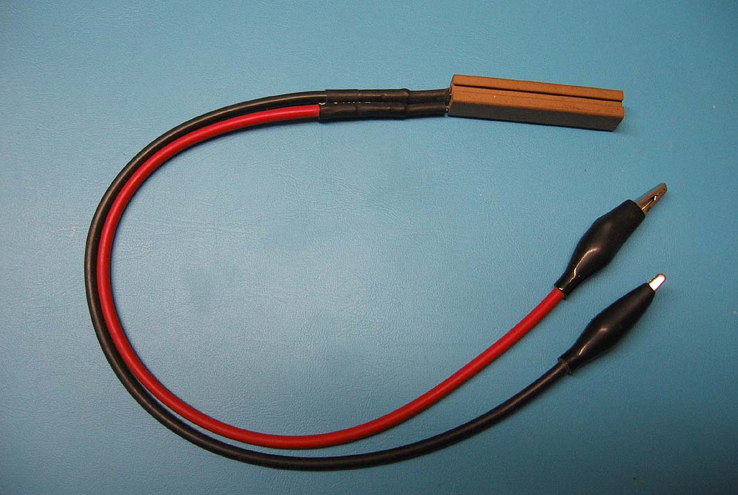

Voilà ce que j'ai fabriqué (voir image jointe).
La résistance fait 4,7 Ohms/10W. Je la branche sur le condo, j'attends 2 à 3 scondes, je débranche et j'attends un petit peu -car les condos ont cette manie de se recharger un peu-, je rebranche à nouveau 2 à 3 secondes, je redébranche et c'est bon, l'intervention peu ce faire.
C'est simple, rapide (une dizaine de secondes),efficace et il n'y a pas de risque pour le condo.
Sujet : Décharge condensateur Nouveau | De Michel du 83 Le 07-01-2010 à 21:28 sta |
Merci d'éclairer ma lanterne car jusqu'à présent j'avais tendance à court circuiter.
Aussi le petit montage de Jean m'intéresse mais vous parlez d'une résistance de 4,7 Ohms alors que plus haut Adams cite 500 à 100 Ohms!!
Est-ce indifférent ??
Sujet : Décharge condensateur Nouveau | De Totolagalène Le 07-01-2010 à 21:33 sta |
J'ai fait le même "bout de fil" que Jean Roland "également avec ue résistance "céramique"
de récup télé; mais j'ai mis 100 Ohms.![[:Hi:]](s12.gif)
