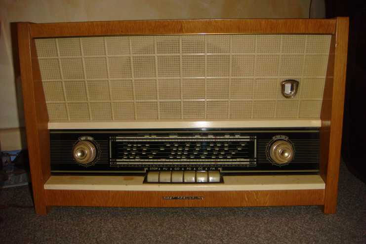

Bonsoir à tous je vais remettre en route un Ribet-Dejardin Type controle-R-D- N° 06148 série 1199 c'est l'un des 1er poste de la firme avec la FM et des MF à 10.7 kc.
Je peux le faire certainement sans schéma mais celui-ci serait bienvenu en cas de modifs. intempestive.
J'ai cherché dans les sites et pas trouvé grand chose sur les Ribet-Dejardin.
Merci de votre aide
Guy F6 CTP

Je suis absent demain mais ensuite je vous passe les photos et les tubes.
Sur le carton arriere comme je l'ai dit il y a seulement Ribet Dejardins type " R-D-" tel quel
Le poste était emballé depuis plus de 15 ans état vraiment neuf..
à bientôt

Bonjour les Amis,
Merci à Gaston pour le schéma du Verdi qui va certainement m'aider car ce poste est dans un état d'origine d’exceptionnel. Je vous raconterais son histoire plus bas.
Donc 6BQ7 ..ECC85…ECH81…EF80…EABC80…EL84..EM81..BX4
Les différences Dans le R-D- il y a un étage HF 6BQ7
Ensuite Sur le Verdi c’est une EF86 mais câblée comme une EF80 la Grille Sup à la masse. En général en FM elle est réunie à la cathode.
Comme tu le verra l ECC85 de la FM est perchée sur une équerre ce qui semblerait donner raison a à la note qui accompagnait le poste qui est bien rangée et c’est là le pb ! ! ! qui disait en substance : Vous venez d’acquérir un des premiers appareils bénéficiant des dernières technologie de réception la Modulation de fréquence …. Etc …
Les noyaux ont encore leur paraffine donc pas de bricolage apparent.
Il est de juillet 58 et toutes les lampes sont d’origine de 5.8 (mai 58)
Voici son Histoire celle qui est devenue plus tard ma moitié ! ! connaissait une dame qui la voyait souvent et mon Amie lui avait dit que j’étais un peu zinzin d’électronique, cette dame voulait jeter cette radio qui lui rappelait de mauvais souvenirs en effet son mari était décédé le même jour ou le poste était tombé en panne.
Donc nous l’avons récupéré et n’ayant pas le temps de le dépanner je l’ai filmé de plusieurs tour avec un sachet de dessicant en1979 et là j’ai décidé de le remettre en route après 30 ans de sommeil
Je pense que l’ont arrivera bien à trouver le bon schéma
Bonne journée

Bonsoir, merci de votre intéret,
C'est de ma faute voyant le dessin du Vivaldi j'ai cru bien faire en ajoutant mes photos et en fait le schéma est different il n'a pas d'étage HF je vais voir si je peux retirer les photos.
Sur ce forum ce sont les photos de mon poste un peu en avant sur doctsf un amateur présente aussi le mien mais il n'y a pas de schéma dispo.
