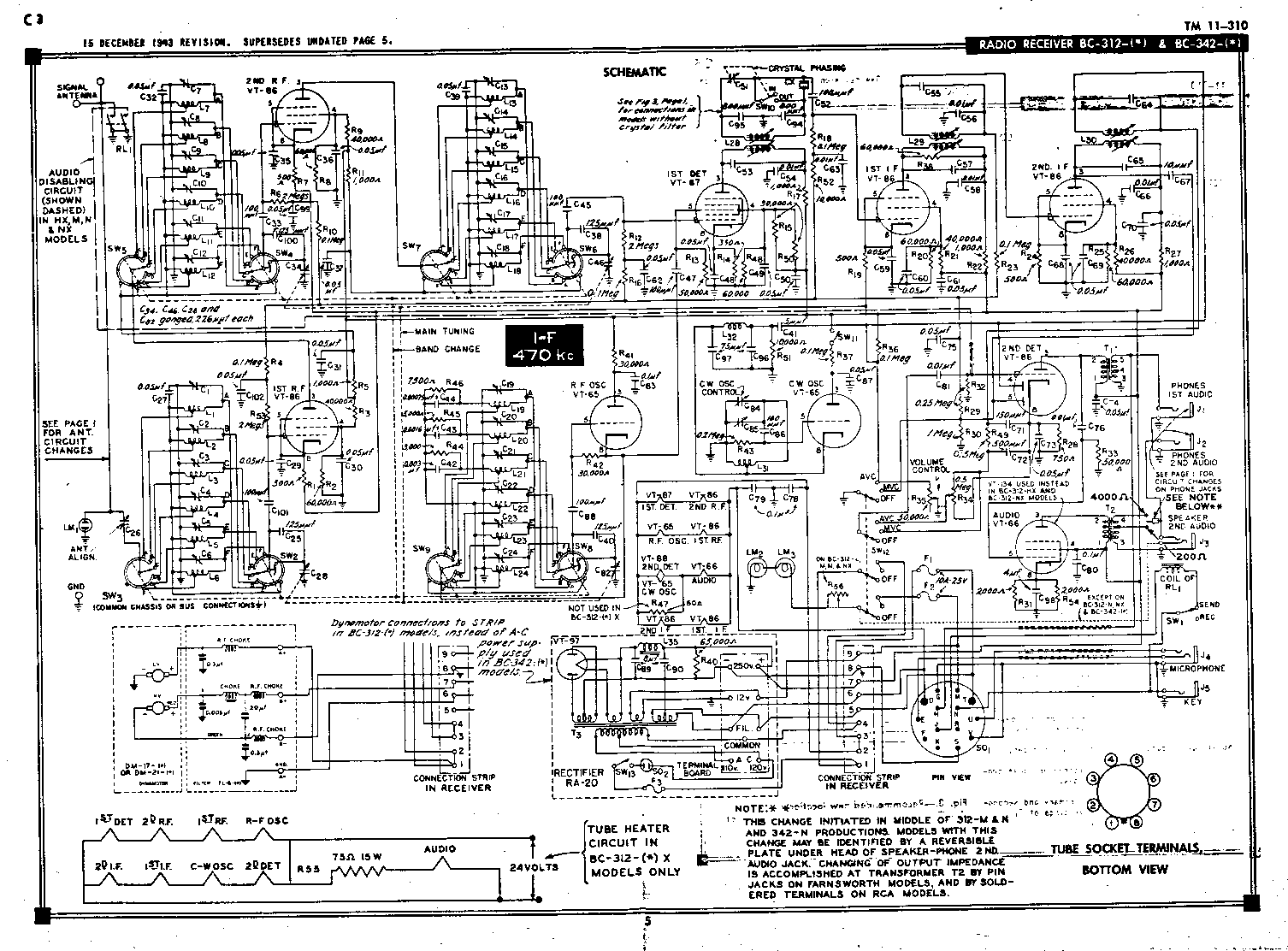

| Sujet : bc 342 Nouveau | De François Lucbert Le 04-01-2010 à 23:24 sta |
j'ai trouvé le schéma du BC 312 sur la toile qui apparament à beaucoup de similitude au 342
Si cela peut vous servir
François

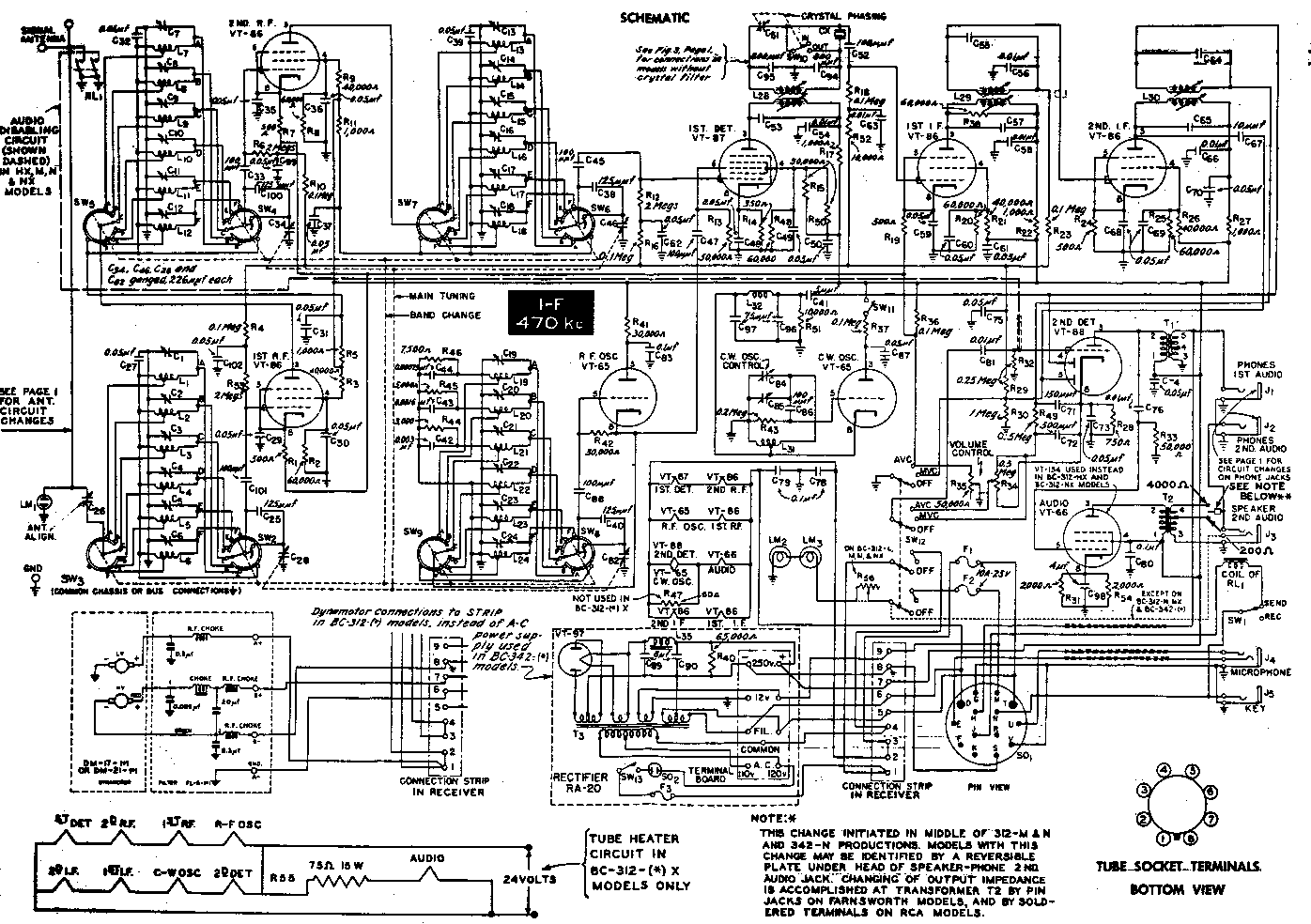

| Sujet : bc 342 Nouveau | De gaston Le 05-01-2010 à 11:13 sta |
le schéma sur bama m'a l'air plus net
le 312 ne diffère du 342 que par l'alim

| Sujet : bc 342 Nouveau | De AR67 Le 05-01-2010 à 14:15 sta |
Bonjour et meilleurs voeux à tous
Jojo,
Voici un schéma qui devrait vous aider.
Je vous envoie une doc plus complète par mail .
Doc dispo pour ceux qui seraient intéressés (PDF de ~20Mo)

| Sujet : bc 342 Nouveau | De AR67 Le 05-01-2010 à 21:35 sta |
| Sujet : bc 342 Nouveau | De gaston Le 05-01-2010 à 21:43 sta |
| Sujet : bc 342 Nouveau | De gaston Le 05-01-2010 à 22:02 sta |
l'alim RA-20 pour bc342 est ds le 850-C2 page3
| Sujet : bc 342 Nouveau | De AR67 Le 05-01-2010 à 22:05 sta |
Dans le post de 21h35 la doc est celle de Septembre 1946.
et celle de 1952
