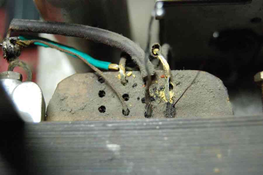

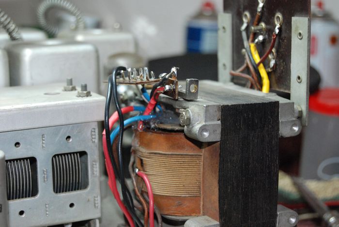

Me voilà confronté à quelque chose de neuf : on m'a apporté un Alfa Studio (version alternative, donc muni d'un transfo) et c'est précisément ce transfo qui me pose problème.
En effet, après le contrôle visuel hors tension systématique que je m'impose, j'ai constaté que l'isolant des fils à la sortie du transfo d'alim est pourri, sur l'ensemble des fils. (Depuis 1935, on ne va pas invoquer la garantie...).
Ma question est la suivante : comment prendre ce problème ? La gaine thermo-rétractable, que j'utilise dans d'autres cas, est-elle une solution ? Avons-nous une idée de la tensions d'isolation de ces gaines ? Enfin, la solution est-elle fiable ?
En annexe, une photo montrant le détail du transfo.
Note : le transfo a l'air "bon" (Y a-t-il une probabilité pour que la partie isolante soit aussi pourrie à l'intérieur du transfo ?) Auquel cas je serais mieux de trouver un transfo aux caractéristiques électriques comparables.

L'isolant devait être du souplisso, séché par l'âge et le temps.
Normalement la gaine thermo caoutchoutée tiens sans problème 500 volts. C'est aussi possible de mettre deux couches après avoir réduit la première. Le tout c'est de bien aller jusqu'au bout, au travers de la carcasse si on ne la démonte pas.

J'ai ici du souplisso d'époque, il faudra juste le tiédir un peu pour l'adapter
Livraison demain matin, Michel..
Moi j'aurais fixé les sorties avec de la colle rapide avant de placer les gaines, mais est-ce la bonne solution.. ?

La question n'est-elle pas: que se passe-t-il à l'intérieur avec le souplisso ?
Sujet : Alfa Studio Nouveau | De fabignoli Le 04-01-2010 à 10:19 sta |
Moi je pense qu'a l'intérieur ca doit être bon, parce qu'en général on s'arr&ngeait pour faire sortir le fil dans le souplisso à l'extrémité du bobinage (je veux dire que si le souplisso est pourri, je pense que le fil ne passe pas au dessus d'un bobinage quelconque, donc je mettrai un bout de gaine thermo ou de souplisso sur chaque fil et je bloquerai le tout avec de la colle thermo (celle des pistolets à colle).
D'ailleurs j'ai déja fait ca directement, sans souplisso, juste en bloquant les fils à la colle thermo ca marche nickel et l'isolation de la colle thermo tient largement les 500V et même bien plus.

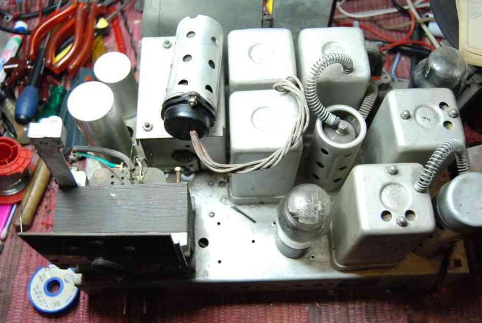

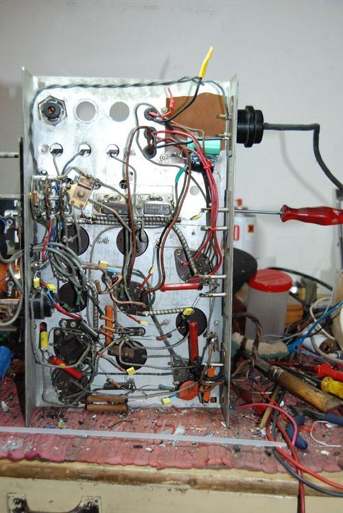

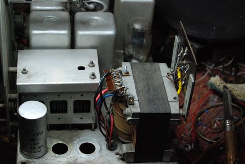

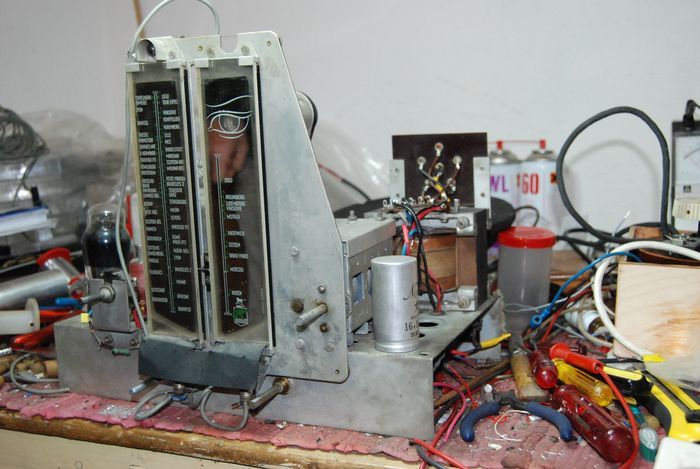

Sujet : Alfa Studio Nouveau | De Michel Rentmeesters Le 10-01-2010 à 17:18 sta |

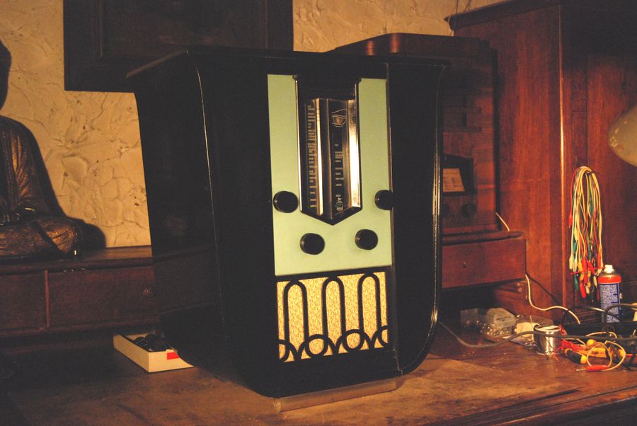

Me revoilà avec mon Alfa Studio, restauré.
1. Pour le transfo, j'ai combiné la gaine thermo-rétractable ET le pistolet colle-à-chaud en suivant vos conseils.
2. Pour le reste, restauration classique, les 2 chimiques montés sous le chassis en laissant les originaux apparents (au moment où les photos ont été prises, un des deux chimiques d'origine n'était pas présent, mais je l'ai remonté après, car il se montait devant le transfo d'alim, barrant la route à toute restauration sérieuse)
3. Il quitte mon labo demain. Plus de photos sur demande.
Michel.

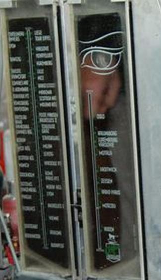

Sujet : Alfa Studio Nouveau | De JC Négret Le 10-01-2010 à 18:03 sta |
Je n'avais pas remarqué l'oeil magique, sympa la déco.
