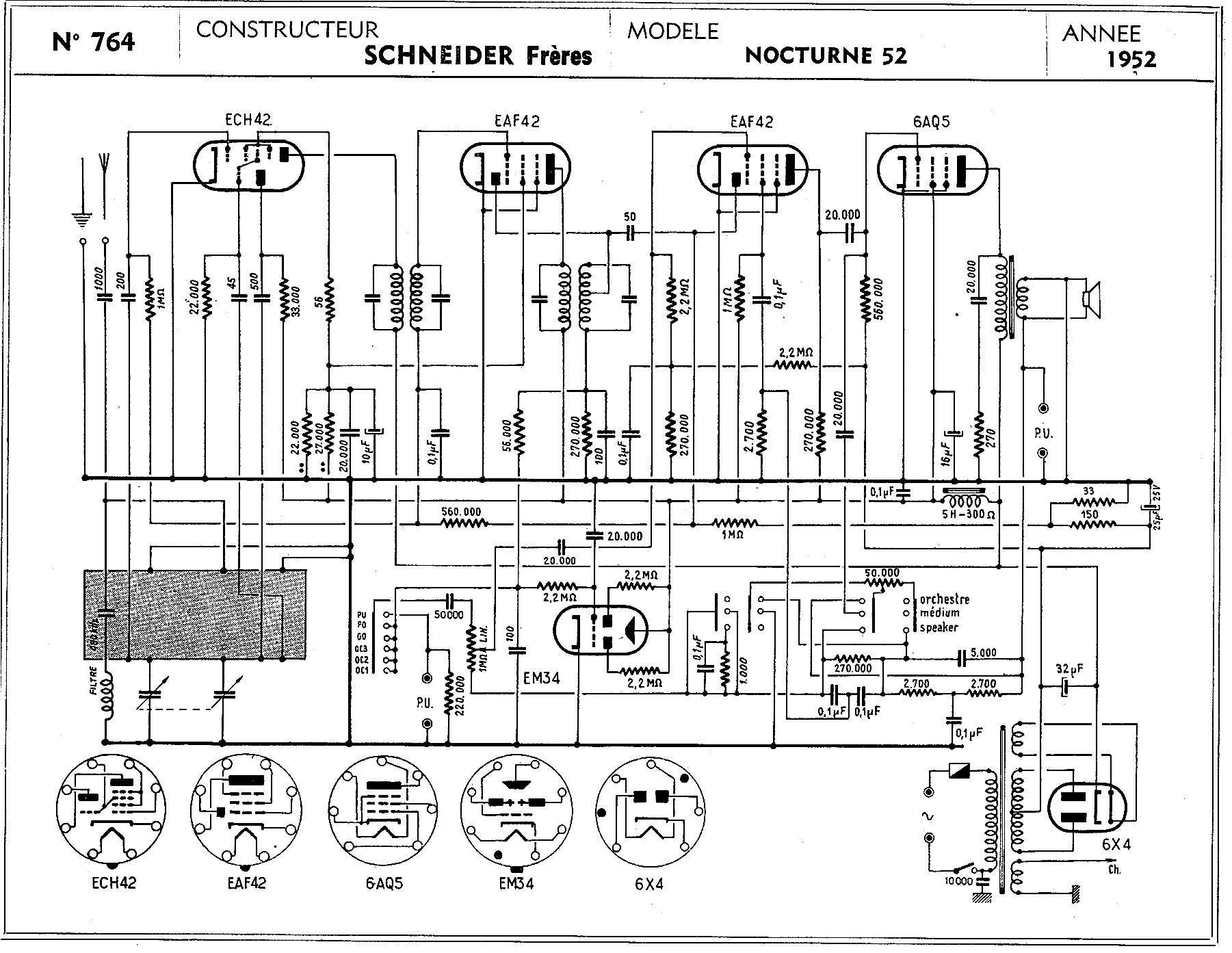

Je voudrais remplacer une EAF42 par une lampe a culot noval, est-ce possible ? et par
laquelle svp, en sachant qu'il me faudrait garder la tension filament de 6.3 V.
Que pensez-vous d'une EBF80 !!

oui, une EBF 80 fera l'affaire en changeant le support , mais pourquoi ne pas tenter de trouver et remettre une EAF42, ou une EF41 + 1 diode germanium ordinaire soudé dessous ...

| Sujet : lampe Nouveau | De michel du 70 Le 02-01-2010 à 23:10 sta |
ça serait certainement plus facile pour moi en remettant une EAF42 mais le support a ete
change par un support noval ,c'est pourquoi the question .

La EBF80 est la version noval de la EAF42, rien à changer, et une diode en prime !

| Sujet : lampe Nouveau | De michel du 70 Le 02-01-2010 à 23:34 sta |
Effectivement Pierrot a raison j'ai regarde le data sheet de la ebf 80.
Pour ce qu'il est de la denomination c'est celle la 6AQ5. Voir schema.
J'ai une EBF 80 .

Pourquoi tu parles de la 6AQ5?![[:Hi:]](s12.gif)
| Sujet : lampe Nouveau | De michel du 70 Le 02-01-2010 à 23:43 sta |
il faut lire "avant " la 6aq5
| Sujet : lampe Nouveau | De Totolagalène Le 02-01-2010 à 23:50 sta |
Ah OK. C'est celle qui est montée en détectrice (couplée avec la diode de la précédente; marrant!) et préampli BF.

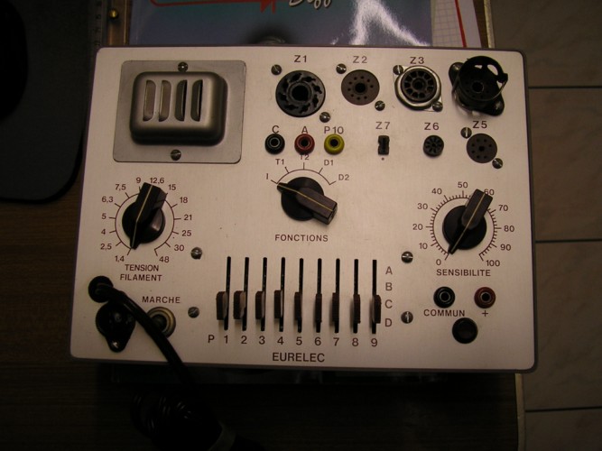

Pendant que tu es là tu voudrais bien envoyer une Photo de ton lampemètre Eurelec, je crois que tu as le même que le mien?![[:Hi:]](s12.gif)

| Sujet : lampe Nouveau | De michel du 70 Le 03-01-2010 à 00:06 sta |
Tiens , je t'envoie la photo.

| Sujet : lampe Nouveau | De Totolagalène Le 03-01-2010 à 00:13 sta |
Merci, c'est bien celui-là. C'est pour les archives à Jacques Webmaster à qui je dois envoyer
la notice d'utilisation et les feuilles de combinaisons de tests , il a déjà le schéma.![[:Hi:]](s12.gif)
