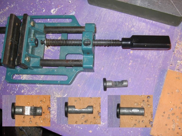

J'ai un étau à serrage rapide qui est malade... La pièce qui bloque la vis, fabriquée en acier mou, a ses quenottes bien usées !
Avant de le jeter à la benne, j'aimerais savoir si quelqu'un à une solution à me proposer pour le réparer...

Une pièce comme celà, çà se refait à la paluche: Rechargement à l'autogène et la lime.![[:Hi:]](s12.gif)
