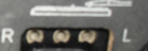

concernant l'entrée Din, il y en a une autre à trois broches avec le logo "pick-up", la prise dont je vous parle comporte un sigle de bandes magnétiques. La fiche Din est reliée au chassis.....
je vous joins les photos de la prise RCA...du moins j'éspère qu'elles passeront, sinon je vous transmettrait des liens.

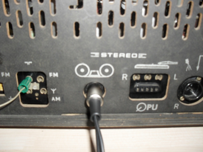

Je vous joins ici une photo de la partie arrière de mon poste au niveau des branchements.....C'est la première fois que je réduis une photo, désolé pour la qualité

Philips, c'est plus sûr

La prise PU est stéréo. Pourquoi ne pas l'utiliser ?
Au moins là on est pratiquement sûr du chemin parcouru par le signal.

A part que sortie PC vers entrée RIAA ça va pas être le pied. Normalement la sortie ligne d'un PC devrait pouvoir attaquer la DIN 5 broches réservée au magnétophone, reste le mystère des impédances de sortie des cartes PC qui peuvent être tout et n'importe quoi. Côté niveau, il devrait être suffisant, sauf justement si l'impédance de sortie est trop élevée.
Un petit lien vers les brochages.

Pour l'entrée PU, ce ne sont pas des fiches, banane (mettre la ponctuation où désiré ) mais la prise imaginée par Philips un samedi soir. De même, à côté on trouve la prise interphone pour appeler sa secrétaire par la radio, ça ne s'invente pas...)

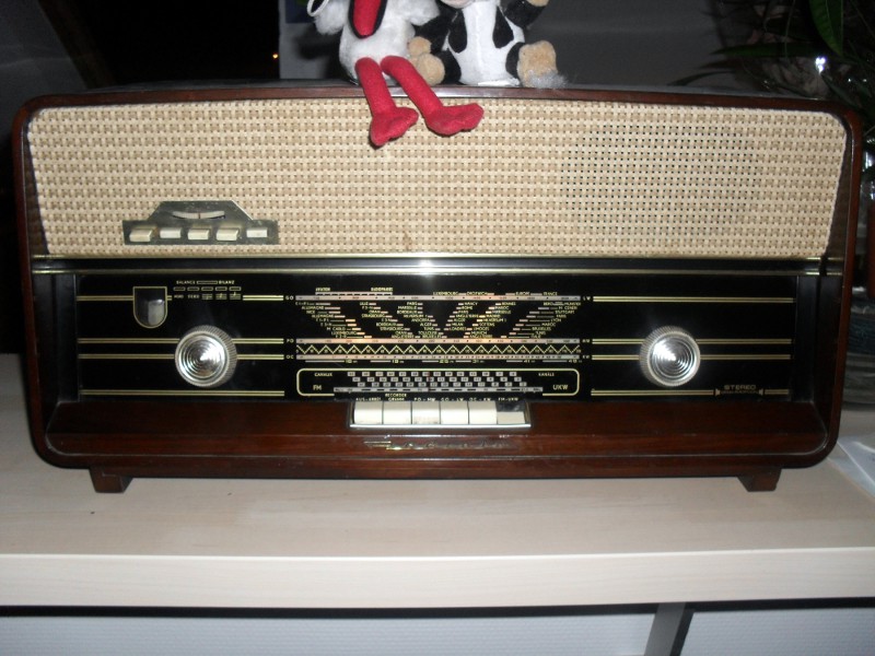

c'est effectivement un cousin du b6x12.... Un ra671 de radiola en fait.....Je pense qu'il est plus ancien, la différence réside essentiellement au niveau du redresseur, j'ai un EZ80 au lieu du EZ81 comme indiqué sur le shéma du b6x12......l'aspect général est plus ancien aussi...

C'est quoi alors ça ? ------------------------------------------------------------------------------------>

Voici le poste, plus rétro que son cousin n'est-ce pas? Enfin, c'est relatif.....
