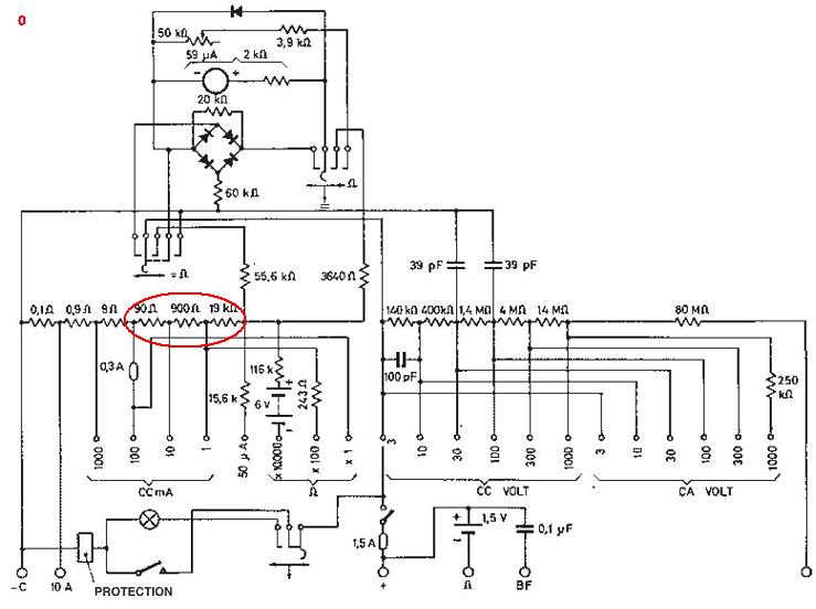

Si cela peut aider, le schéma est dans les archives depuis ce soir.

Si votre 430 est celui des archives de Jacques,je commencerais par vérifier ces résistances et les commutateurs qui y sont reliés.
Sujet : Fonction ohmetre sur Metrix 430 Nouveau | De radiolo Le 30-12-2009 à 12:03 sta |
Dans ces appareils la fonction ohmmetre est liée a la fonction amperemetre DC car elle utilise en partie les memes shunts et le meme moyen de protection ( fusible)
Verifiez donc les calibres en Amperemetre DC il doit y en avoir un ou plusiseurs de faux, du à un shunt coupe ou ayant fortement augmenté suite a une surcharge.

j'ai déja connu des pannes dues a des shunts dont la continuitée ou la valeur n'étais pas bonne (en général une mauvaise soudure sur le circuit imprimé , ou un échauffement excessif du shunt ) ou des mauvais contacts dans les supports des fusibles ( machoires distendues, ou oxydation sur les machoires et capuchons métalliques des cartouches )
Mais visiblement on ne parle pas du même 430 (pas de circuit imprimé ? pas de transistors ?)
Ceci dit, qu'il s'agisse d'un ancien 430 (a composants passifs et sans circuit imprimé) ou d'un 430 récent (a transistors et circuit imprimé ) comme déja dit précédemment, et tres justement , la panne en ohmemètre doit fatalement s'accompagner d'un fonctionnement défectueux en ampèremètre (calibres faux et anormalement "optimistes" )
