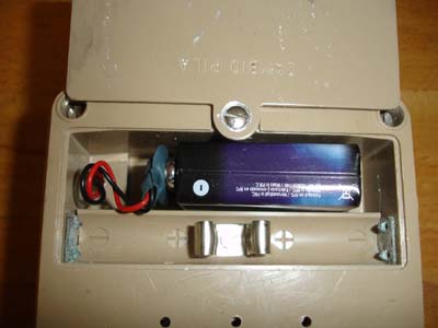

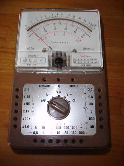

Qui peut me dire le type de piles a utiliser dans ce multimètre ?
Sujet : Dinotester Chinaglia Nouveau | De Jacques (webmestre) Le 29-12-2009 à 10:37 sta |
9V et 1,5V a priori. J'ai le schéma si ça vous intéresse.
Sujet : Dinotester Chinaglia Nouveau | De blouis Le 29-12-2009 à 10:42 sta |
Avec plaisir pour le schéma, mais les piles cylindriques ne peuvent faire que 28 mm de longueur environ, ce qui correspond au format MN12 (12V) et non pas au format LR06

Sujet : Dinotester Chinaglia Nouveau | De blouis Le 29-12-2009 à 11:02 sta |
Merci pour le schéma.
Il y a bien une pile 9V et 1 pile 1,5 repérées sur ce schéma.
Dans le testeur les deux éléments cylindriques sont montés en parallèle, de quel type de pile s'agit-il ?

Sujet : Dinotester Chinaglia Nouveau | De Pierrot du 82 Le 29-12-2009 à 13:06 cms |
Le type des piles ne serait-il pas inscrit sur le fond du bac à piles ?
Sujet : Dinotester Chinaglia Nouveau | De blouis Le 29-12-2009 à 13:32 sta |
Sujet : Dinotester Chinaglia Nouveau | De Totolagalène Le 29-12-2009 à 16:03 sta |
J'ai une pile de 1,5 V. Longueur 28mm. Diamètre 11mm. Référence LR1. Je trouve çà assez facilement dans ma petite ville. ![[:Hi:]](s12.gif)
Sujet : Dinotester Chinaglia Nouveau | De blouis Le 29-12-2009 à 16:09 sta |
Merci pour votre réponse.
Je recherche.
