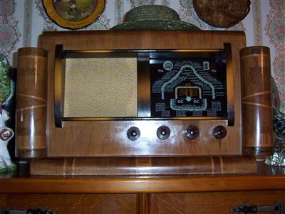

| Sujet : poste a lampe Nouveau | De francis59 Le 01-01-2010 à 22:14 sta |
tres bonne année a tous
je vous joint les photo du poste de mon neveu
sa vous aidera peut etre a voir une idée de l année de fabrication et autres informations utiles
merci
salut
| Sujet : poste a lampe Nouveau | De Pierre Roque Le 02-01-2010 à 11:07 sta |
Ce poste date entre 1947 et 1950,il me semble lire un 7 sur la 6K7 Philips alors ce serait de 1947 pour ce tube et ce genre de tube date d'après la guerre de 39-45
| Sujet : poste a lampe Nouveau | De Pierre Roque Le 02-01-2010 à 11:11 sta |
Le transfo ne semble pas d'origine d'après la photo,il y a des trous a l'avant du chassis devant le transfo

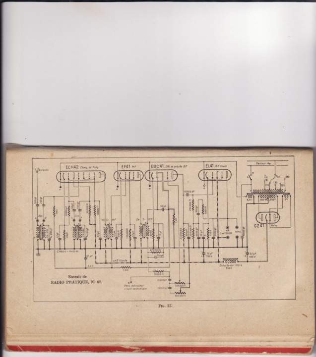

merci de vos conseils mais j ai de tres bonnees bases en electroniques,je sais lire un schéma électroniques et j ai déja fait pas mal de montages a parti de schéma que se soit en théorie ou pratique,ami ma donné des pieces de vieux postes ,ech42,ef41 ,ebc41,el41,ez80,ef85,eabc80,en34
el84,des tranfo de sorti transfo d alim, bloc cv,et dautres composants,avec tout cela on peut bien réalise un poste ,que pensez vous et si defois vous aurez un schéma adapté serait sympa

Schéma avec les tubes dont vous disposez................>

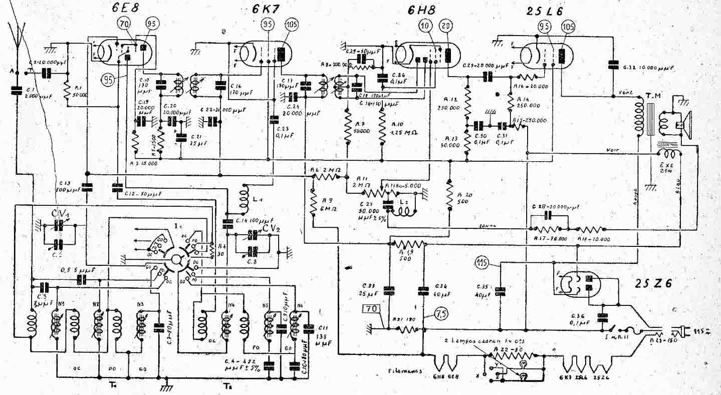

| Sujet : poste a lampe Nouveau | De Tésèsèfe.56 Le 01-02-2010 à 11:07 sta |
Voici un schéma qui parait correspondre ...
Cordialement, Pascal.![[:Hi:]](s12.gif)

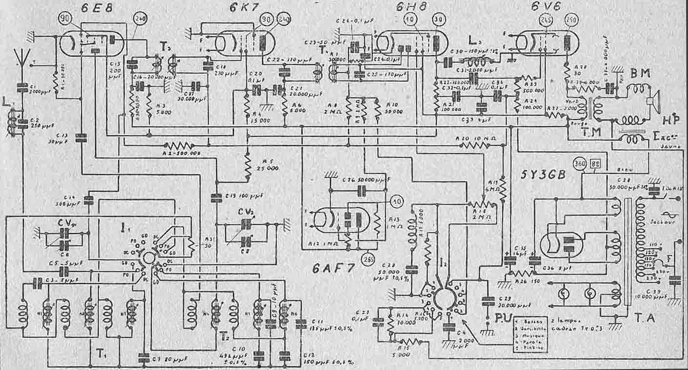

Oups ! ! !
Je m'a gouré de page ...
Donc avec l'œil magique 6AF7=M34 ,
Re cordialement, re Pascal.
