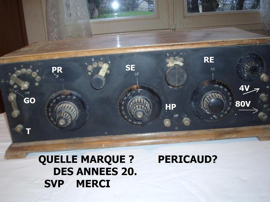

| Sujet : RADIO DES ANNEES 20.? Nouveau | De Michel du 81 Le 26-12-2009 à 16:45 sta |

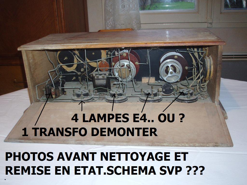

Mon cadeaux de NOEL d un AMI. poste des années 20.30.je suppose.mais quelle marque .il manque les 4 lampes?.si ont pouvais me renseigner avec éventuellement le schémas.ça serais formidable. MERCI à tous et tous MES VOEUX. Michel 81

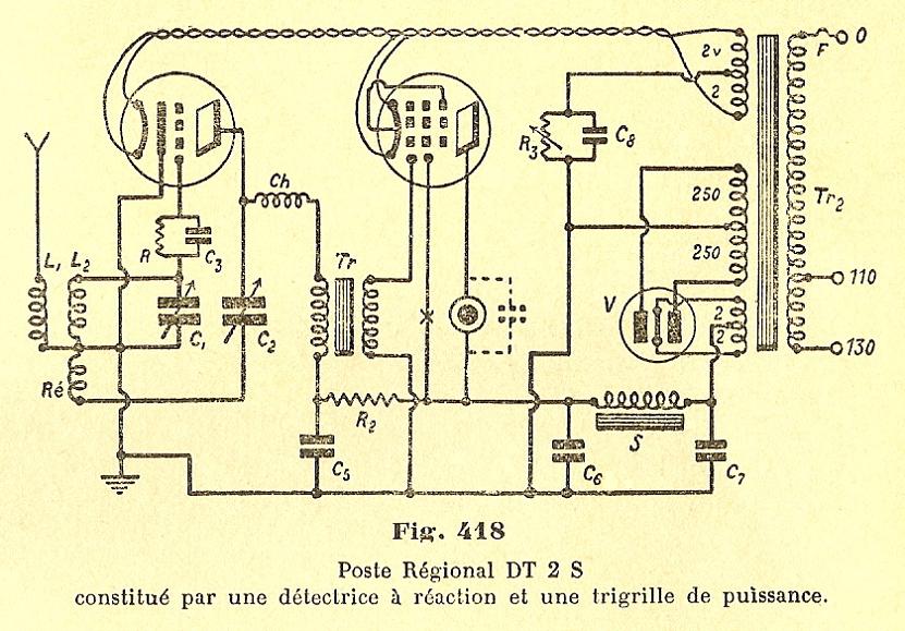

| Sujet : RADIO DES ANNEES 20.? Nouveau | De JC Négret Le 26-12-2009 à 17:43 sta |
C'est sans-doute un poste amateur, mais bien réalisé. Montage à résonance type C119 avec 4 triodes à chauffage direct.
Un schéma approchant ( GODY ) -->

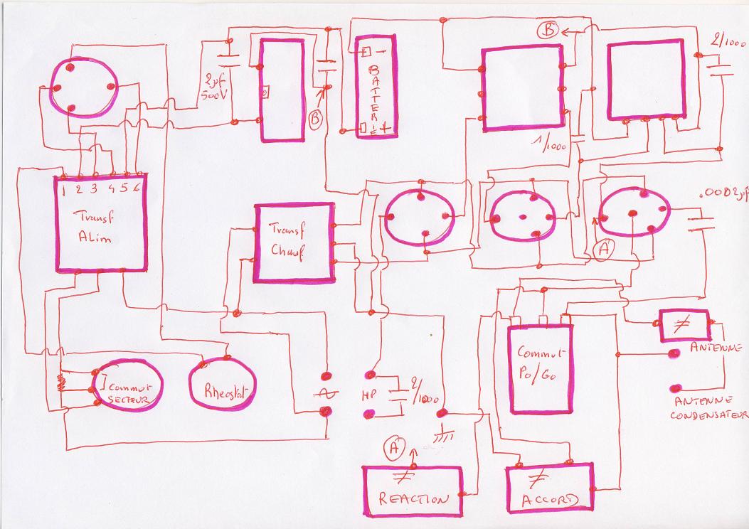

| Sujet : RADIO DES ANNEES 20.? Nouveau | De Gilbert Le 26-12-2009 à 23:38 sta |
Ce poste me rappelle quelquechose....
| Sujet : RADIO DES ANNEES 20.? Nouveau | De JC Négret Le 27-12-2009 à 12:39 sta |
Ce n'est pas du tout le même...
Celui de Michel est un batterie 4 lampes type A409,
Le vôtre est un 2 lampes + valve, secteur, avec E424, B443 et 506 ( par exemple )
Un schéma assez proche :

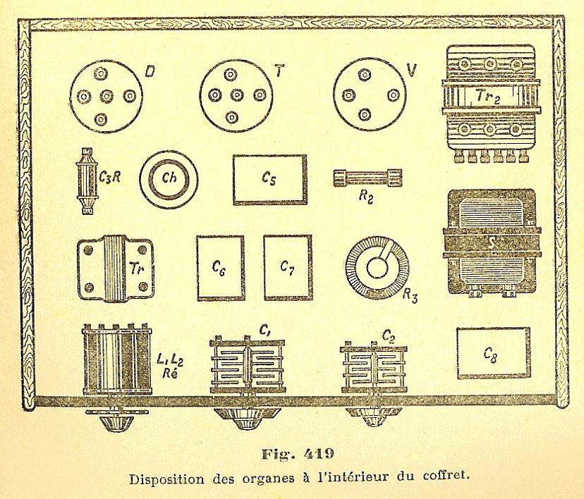

| Sujet : RADIO DES ANNEES 20.? Nouveau | De JC Négret Le 27-12-2009 à 12:40 sta |
Une disposition possible :
| Sujet : RADIO DES ANNEES 20.? Nouveau | De Michel du 81 Le 27-12-2009 à 17:16 sta |
Merci,JC Negret .vous avez trouvé pile poil ce qui me manquer.à quelques détails prés c est du GODY.les lampes je doit avoir ça.hf.détec.2xbf.triodes.j ais un transfo finale bf hs c est pas grave 3 ou 4 lampes.je pense en avoir un sur une épave.je cherche un HP.{dit a pavillon peut etre ?}.Les alims je vais les monter.

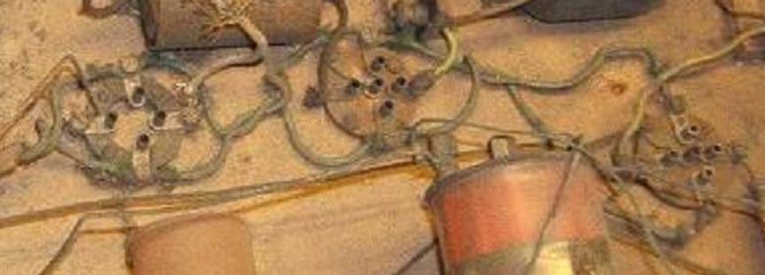

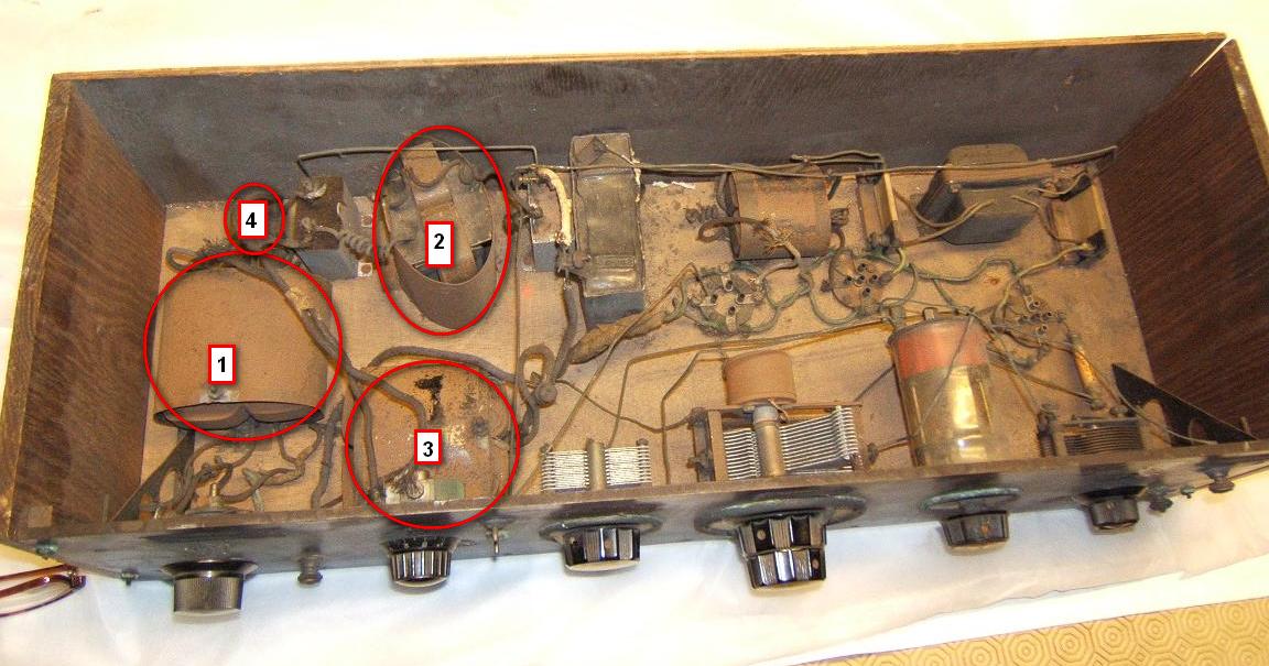

Par contre, j'ai dit une ânerie à Gilbert, les supports sont tous les 3 chauffés en // ( fils verts ) ce qui exclut la valve. Où est-elle ? Un redresseur oxy ?
| Sujet : RADIO DES ANNEES 20.? Nouveau | De Gilbert Le 27-12-2009 à 19:48 sta |
Il y a quatre tubes, dont une valve !
Je n'ai pas encore attaqué ce poste, pour lequel Jacques ( webmestre) m'avais déjà inqidué un jeu de lampes, à l'époque ou j'avais relevé ce magnifique schéma en rose !!!
Depuis je me suis procuré ( moyennant finances of course ) trois de ces tubes
J'ai également prévu de lui ajoindre l'antenne cadre, objet de mon fil " antenne".
