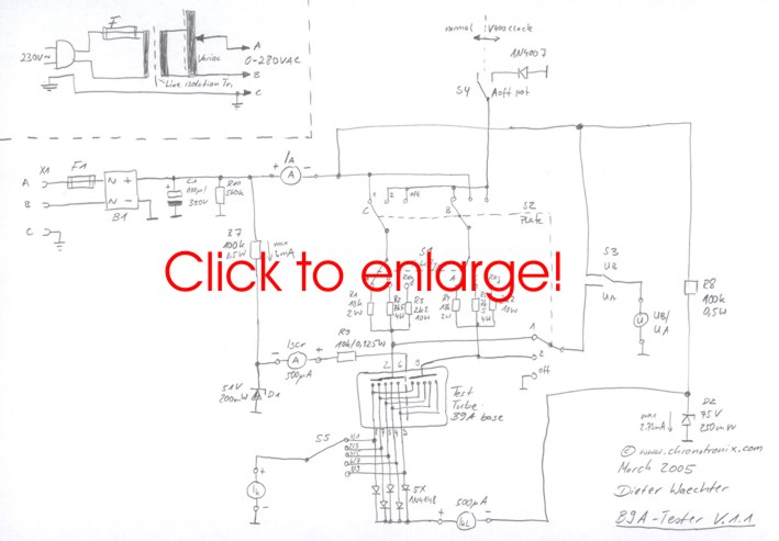

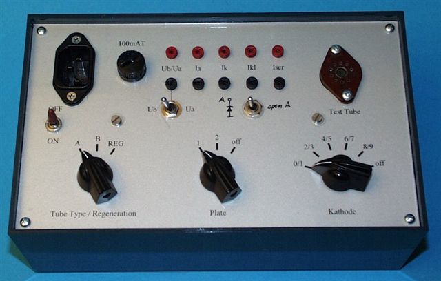

Sujet : Régénerations des tubes Nouveau | De francis59 Le 28-12-2009 à 21:18 sta |
j ai un ami qui ma dit qu il avait vu sur site allemand on parle de poste de radio anciens avec beaucoup de schema et des montages amateurs de radio qu il avait vu un schema d un génératrices de tubes, je vais lui demandé le nom de se site sa peu etre interessant
salut
francis
Sujet : Régénerations des tubes Nouveau | De francis59 Le 28-12-2009 à 23:32 sta |
voila l adresse en allemagne www.jogis-roehrenbude.de
schema d un regenerateur de tube

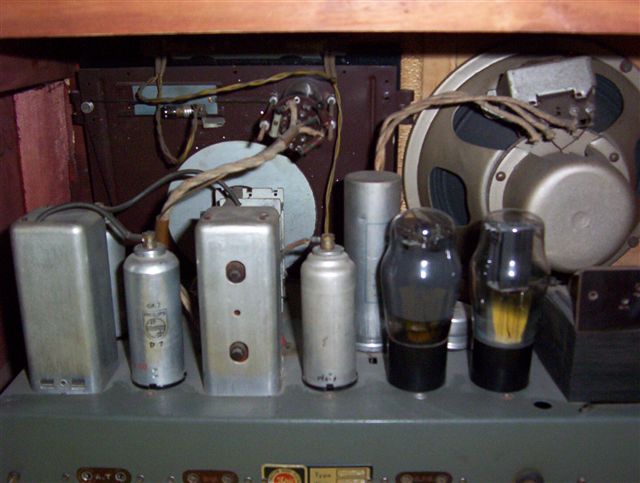

Sujet : Régénerations des tubes Nouveau | De francis59 Le 01-01-2010 à 22:10 sta |
mes meilleurs voeux poue 2010
je joint ici les photo du poste de mon neveu
cela vous aidera mieux peut etre a me dire l année de fabrication et d autres informations qui vous paraitra utiles
merci a tous
