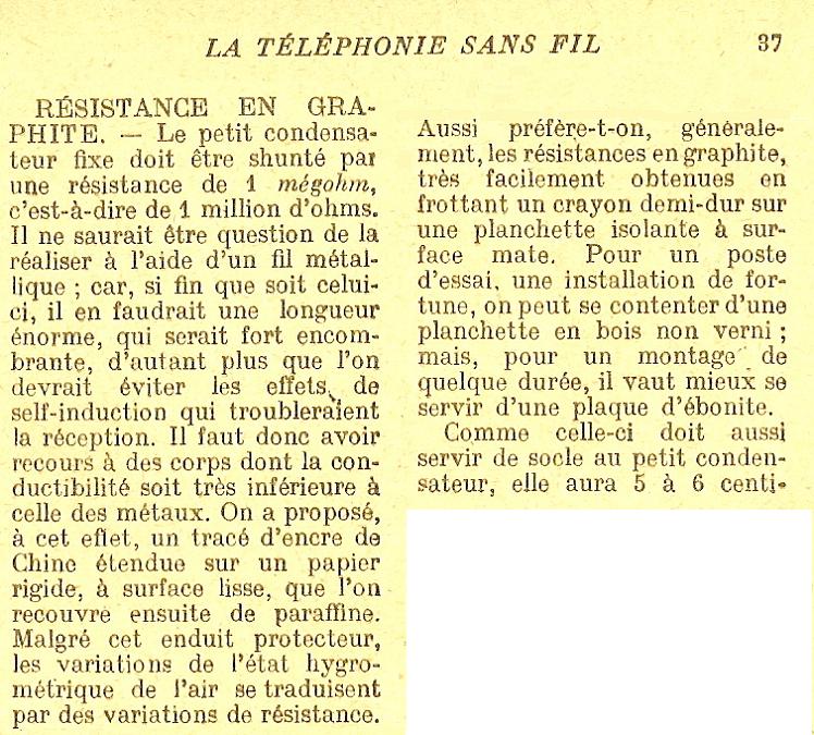

Sujet : résistance homebrew Nouveau | De JC Négret Le 25-12-2009 à 16:13 sta |
Extrait de La téléphonie sans fil d'Ernest Coustet 1922 :

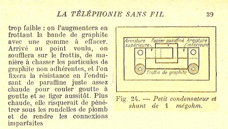

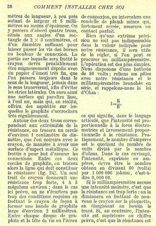

Et fin.
